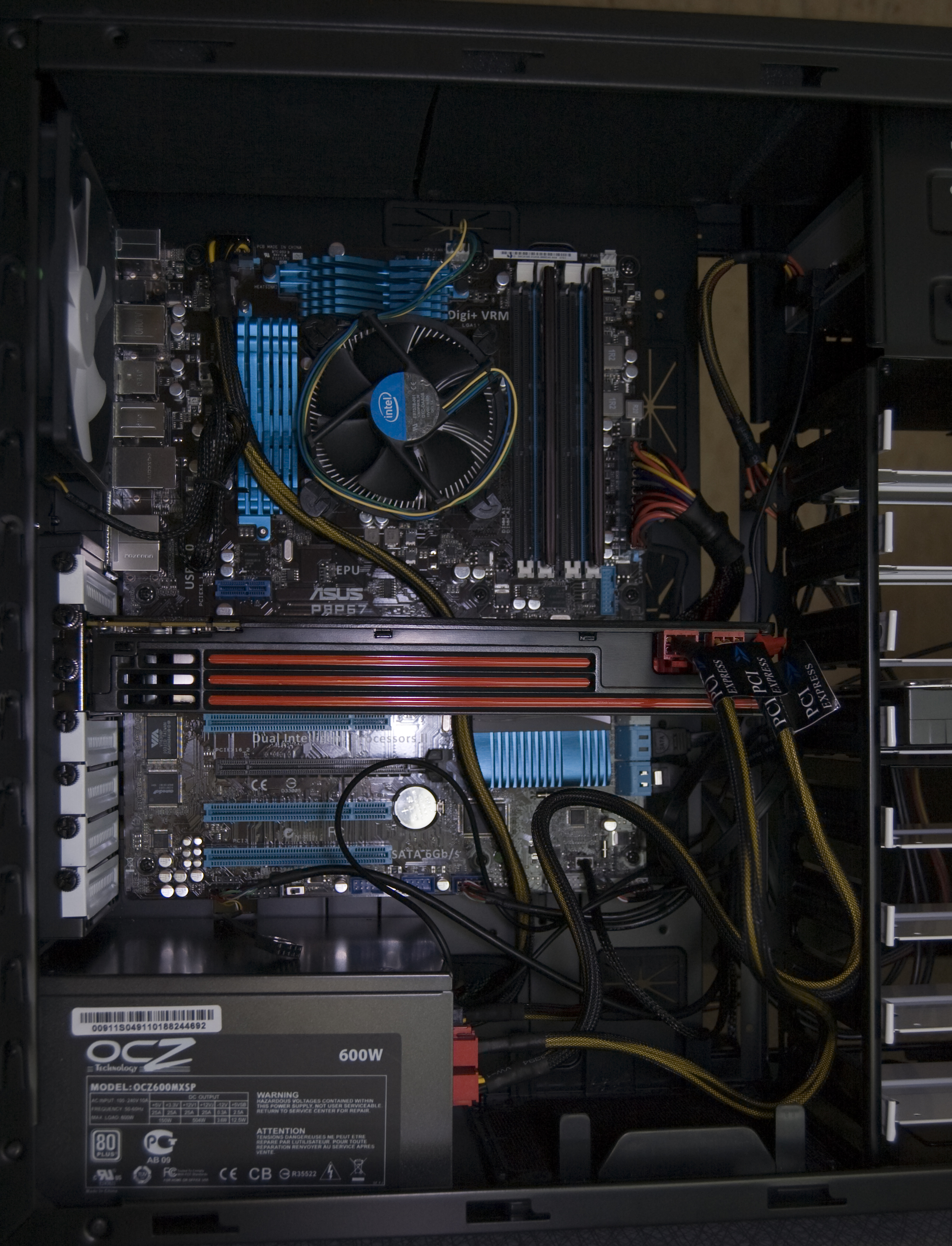

Gandax Skrevet 29. januar 2011 Del Skrevet 29. januar 2011 (endret) Heisann Jeg har nettopp bygget en PC fra scratch (tok meg mange timer fordi jeg var nøye og noob ) når siste svettedråpe hadde lagt seg og jeg skrudde på PC-en for første gang skjedde det et problem: Viftene på PCen begynner å gå når jeg skrur den på i ca et sekund, så stopper de for deretter og begynne og PCen starter for fullt, men jeg får ikke kontakt med skjermen. Alle LED-lys på hovedkortet lyser grønt. (EDIT) Etter å ha prøvd mem. Ok så blinker det rødt ved RAM-brikkene. Bilde av PC ligger vedlagt Dette er komponentene mine: Kabinett: Fractal Design Define R3 Prosessor: Intel Core i5 2500K Skjermkort: Gigabyte GeForce GTX 460 OC 1GB (GTX 560 tilbyr 30% bedre ytelse i spill for 30% høyere pris) Hovedkort: Asus P8P67 Minne: Corsair XMS3 1600MHz 4GB Harddisk: Samsung SpinPoint F3 1TB SSD: OCZ Vertex 2 60GB Kjøler: Corsair A70 Optisk drev: Samsung SH-S223C Strømforsyning: OCZ ModXStream Pro 600W Dette har jeg prøvd uten hell: - Byttet ut skjermkort med et eldre skjermkort - Prøvd både HDMI og DVI kontakten på skjermkortet - Prøvd å skifte litt rundt på RAM-brikkene (så at det hjalp for en annen forumbruker) All hjelp taes i mot med stor takknemmelighet. Mvh Fortvilet PC-bygger Endret 30. januar 2011 av Gandax Lenke til kommentar https://www.diskusjon.no/topic/1293649-nybygd-pc-ingen-kontakt-med-skjerm-med-bilde-hjelp/
War Skrevet 29. januar 2011 Del Skrevet 29. januar 2011 Kan du ta et bilde oppi kasse og laste opp? Få med alle kontakter ol / få med hele hovedkortet. Lenke til kommentar https://www.diskusjon.no/topic/1293649-nybygd-pc-ingen-kontakt-med-skjerm-med-bilde-hjelp/#findComment-16845892
Gandax Skrevet 29. januar 2011 Forfatter Del Skrevet 29. januar 2011 Kan du ta et bilde oppi kasse og laste opp? Få med alle kontakter ol / få med hele hovedkortet. Har faktisk ikke et duganes kamera , så får ikke lastet opp noe i natt. Lenke til kommentar https://www.diskusjon.no/topic/1293649-nybygd-pc-ingen-kontakt-med-skjerm-med-bilde-hjelp/#findComment-16845952

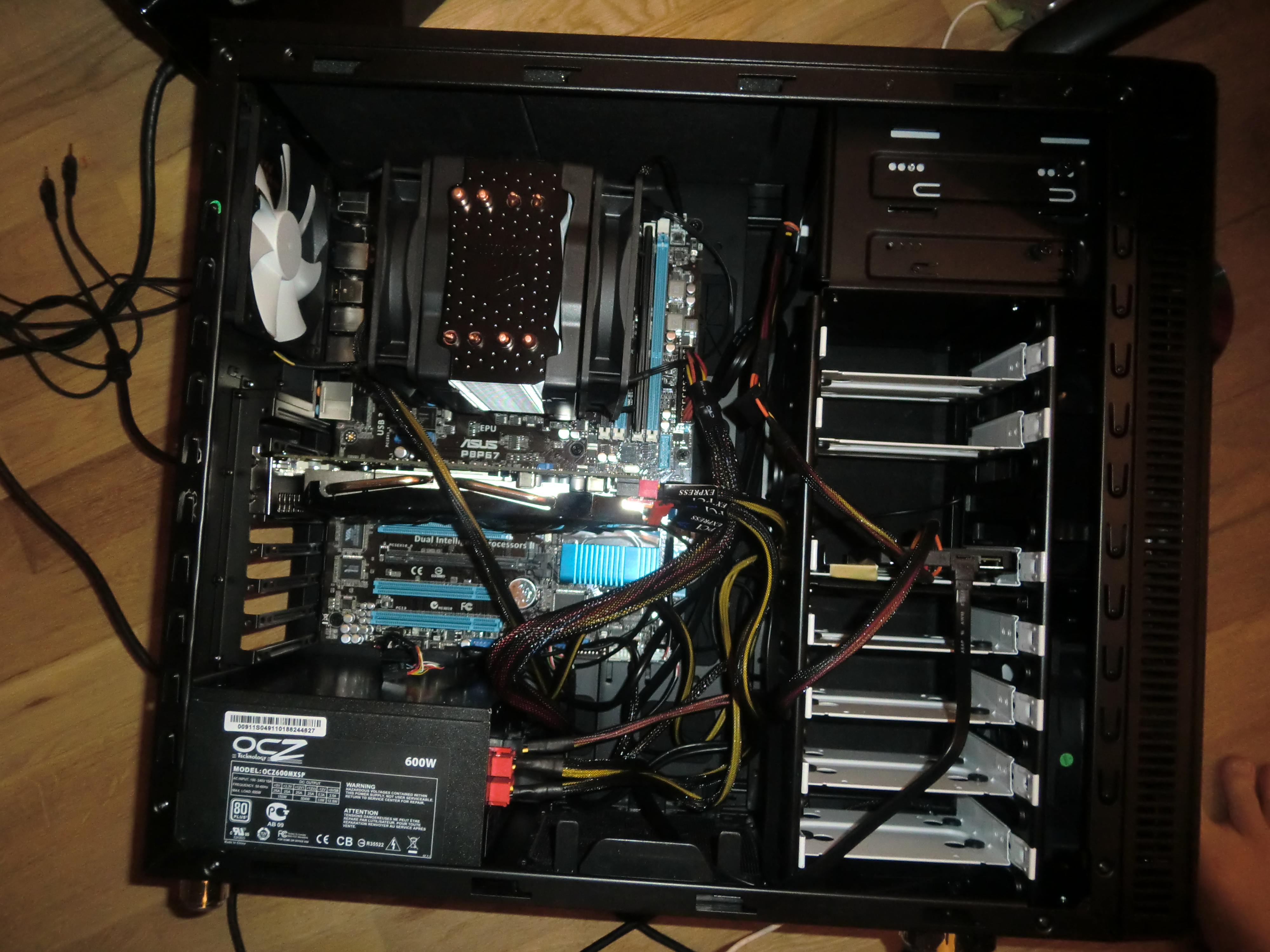

Der Kommissar Skrevet 30. januar 2011 Del Skrevet 30. januar 2011 Slenger meg på videre i tråden, da jeg tilsynelatende sliter med det samme. Har testet å flytte på rammen, starte opp uten hdd, resatt bios og bedt til gud - alt uten hell. Vil nødig returnere noe til butikken før jeg vet at jeg ikke har gjort noe galt. Slenger ved bilde og specs i spoiler for å ikke kapre tråden helt: HK: Asus P8P67 CPU: i5-2400 GPU: Sapphire HD 6950 Ram: Corsair XMS3, 1600mhz CL9, 2x2GB PSU: OCZ Modxstream pro 600 watt HDD: Samsung Spinpoint F3 Optisk: Random Samsung R/RW Kabinett: Fractal Design Define R3 Med andre ord, ganske likt trådstarter på mange punkter. 1 Lenke til kommentar https://www.diskusjon.no/topic/1293649-nybygd-pc-ingen-kontakt-med-skjerm-med-bilde-hjelp/#findComment-16854244
