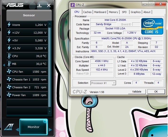

2500k, av en nybegynner:)
Min første overklokk... Kan jeg kjøre dette til hverdags? Vcore=1.34 i bios.
Hvor høy vcore er "trygt" å kjøre? Eventuelt noen anbefalinger. Opp\ned?
MB= p8p67 evo
cpu= 2500k
minne= Corsair Vengeance™ DDR3 1600MHz 8GB CL9
kjøler= corsair a70 tårnkjøler.

Du må sjekke om pcen din er stabil, hvis du skal kjøre 24/7.
Dette kan du gjøre ved å bruke Prime95, et program som stresser maskinen din 100%.
joda har stresstestet systemet. Kjører stabilt med dette. Men jeg klarer ikke å gå høyere og samtidig kjøre stabilt uten å høyere vcore... Så lurer derfor på om jeg kan kjøre dette oppsettet over tid. Eller bør jeg gå lavere på vcore?

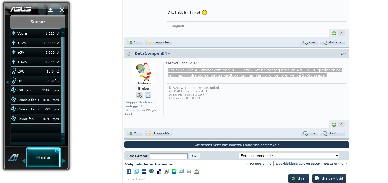

Takker for svar :). Cpu ligger på 46grader eller mindre under full load over LANG tid... Når den ikke er på full load er den 16-18 grader. Er dett så høy temp. at det er mer optimalt å kjøre lavere?

Wow, sier du at du, selv etter den klokken, kun får 46 grader kun ved hjelp av Corsair A70? :D
Har bestilt 2500k, A70 og P8P67 selv, gleder meg til og klokke vilt:)
Med prime95 får jeg max 46. Under normale forhold som spilling\annen load er det vesentlig lavere. btw: den vifta er MYE større enn jeg hadde forventet meg :)

Det er vel ikke 46 grader core ved 100% load? Det nekter jeg å tro på A70. 16-18 grader er nok feil, med mindre du har det så kaldt på rommet. Vanlig romtemp er vel på 20-22 grader.
Har egentlig ikkje tatt stilling til det.. Dersom MB programvaren tar feil av temperaturene så kan det nok stemma. Har bare tatt utgangpunkt i at den vise rett..
Er jo core temp som er viktig å se på, da spesielt load temps. Selv om cpu står på 40-50, er vel core oppe i 60-70. Da burde du begynne å passe deg litt.
