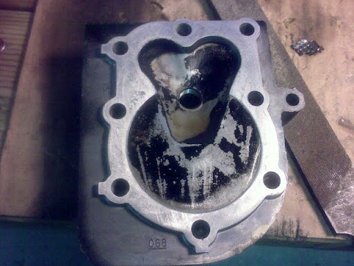

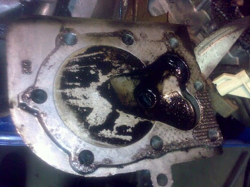

KapteinFredrik Skrevet 17. januar 2011 Forfatter Del Skrevet 17. januar 2011 (endret) I dag så går stempelet ca 7mm under toppen om jeg ikke tar feil. Jeg har planslipt toppen, så den har blitt kanskje 1 mm mindre. Fattern har kompresjonstester som jeg skal prøve etterpå. Jeg har ikke noe toppakning, men den ble bestilt på lørdag og vil ankomme meg denne uka Er det veldig viktig at dieselen må sprøytes inn med trykk? Eller kan jeg bare sprøyte det inn med bare en liten elektrisk fødepumpe? Her er toppen planslipt Jeg skal først og fremst la motoren virke med bensin, siden den har fått en overhaling og da må alt først innkjøres før jeg modifiserer motoren mer... Takk for svar ihvertfall Endret 17. januar 2011 av KapteinFredrik Lenke til kommentar https://www.diskusjon.no/topic/1288087-mekke-om-en-bensin-bs-gressklippermotor-til-diesel/#findComment-16784251
