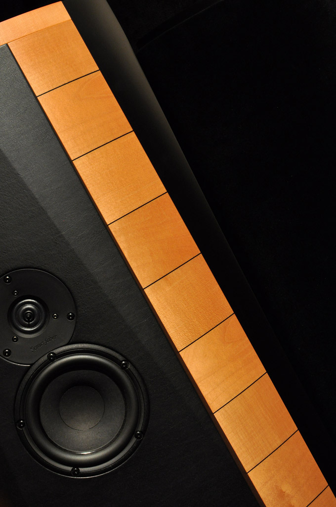

flageborg Skrevet 8. januar 2011 Del Skrevet 8. januar 2011 Vedlagte bilde er tatt med lyssterk optikk, 35mm 1.8 linsa, med en F på 11. Det er sånne motiver jeg har mest(99%) av - foran kamera. Har jeg "investert" i lyssterk optikk uten egentlig å ha behov for det? Lenke til kommentar

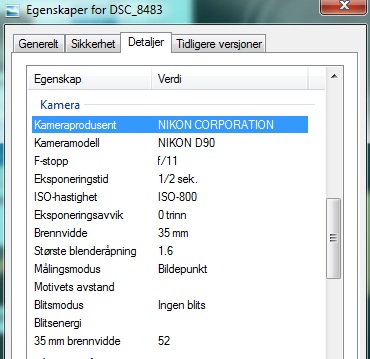

Anew Skrevet 8. januar 2011 Del Skrevet 8. januar 2011 (endret) Har jeg "investert" i lyssterk optikk uten egentlig å ha behov for det? Ja, mye tyder på det. Ved f/11 har Nikon 35/1.8 mer fortegning og dårligere skarphet enn f.eks 18-55 VR. Om du etterhvert får lyst til å eksperimentere litt mer med foto, så vil du imidlertid få mye glede av det. Edit: Exif viser forøvrig iso 800 og 1/2 sek eksponeringstid. Det er en utrolig dårlig ide. Om du først bruker stativ, så kjør iso 200 og 2 sekunders eksponering. D300 er ikke bedre på høy iso enn at det er verdt å unngå om man kan. Endret 8. januar 2011 av Anew Lenke til kommentar

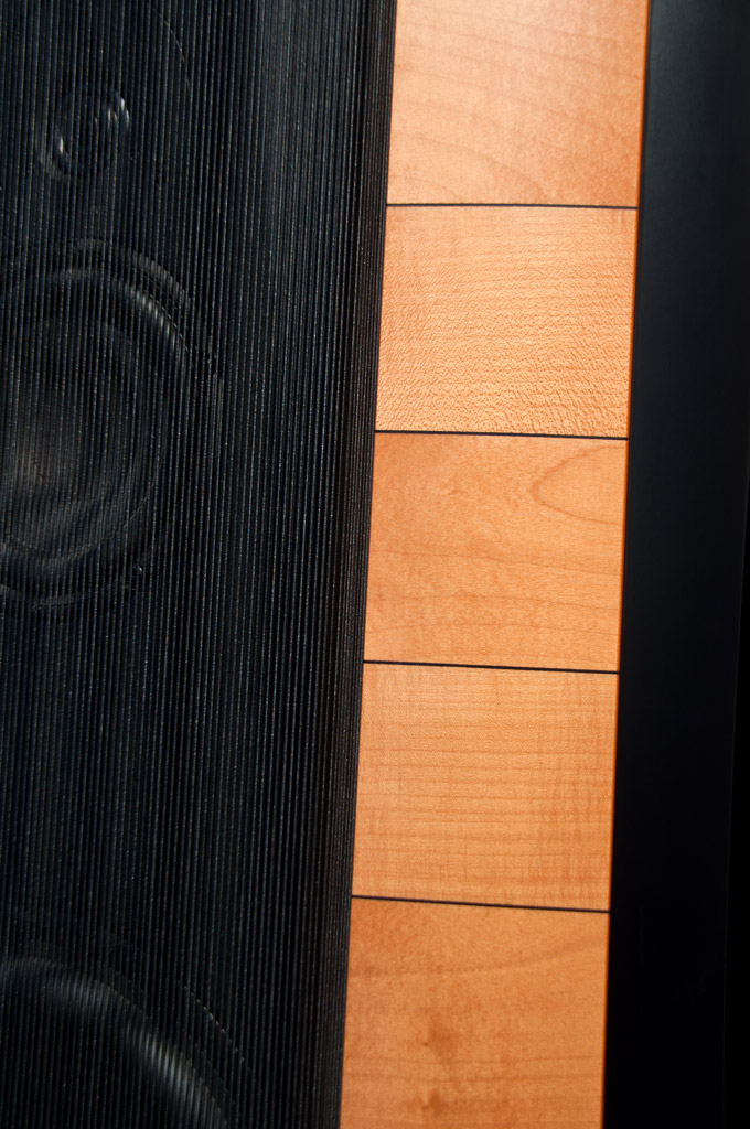

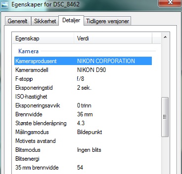

flageborg Skrevet 8. januar 2011 Del Skrevet 8. januar 2011 Ved f/11 har Nikon 35/1.8 mer fortegning og dårligere skarphet enn f.eks 18-55 VR. Om du etterhvert får lyst til å eksperimentere litt mer med foto, så vil du imidlertid få mye glede av det. Edit: Exif viser forøvrig iso 800 og 1/2 sek eksponeringstid. Det er en utrolig dårlig ide. Om du først bruker stativ, så kjør iso 200 og 2 sekunders eksponering. D300 er ikke bedre på høy iso enn at det er verdt å unngå om man kan. Takk for tips Eksperimenterer så mye jeg kan. Jeg har ikke 18-55 VR, men en Sigma 18-200. Kanskje jeg skulle prøve en 18-55 VR? Eller en annen? Hvilken er best på ISO200, 2 sekunder og f/8? Legger ved et bilde med ISO100 og 2 sekunder på f/8 av samme motiv. Lenke til kommentar
Anew Skrevet 8. januar 2011 Del Skrevet 8. januar 2011 (endret) Om du ikke alt har en anstendig normalzoom, så er det så lite å vinne ifht. fastobjektivet ditt at det ikke har noen hensikt å kjøpe noe. Sigmaen er eksepsjonelt ræva i normalområdet - selv nedblendet blir den aldri bedre enn middelmådig. Edit: Objektivet påvirkes bare av blenderverdien. Det blir ikke skarpere av kortere lukkertider. På stativ med statisk motiv kan du bare glemme lukkertiden, sette blender etter ønsket dybdeskarphet og og sette iso til base (vanligvis 200 på Nikon og 100 på Canon). Endret 8. januar 2011 av Anew Lenke til kommentar
