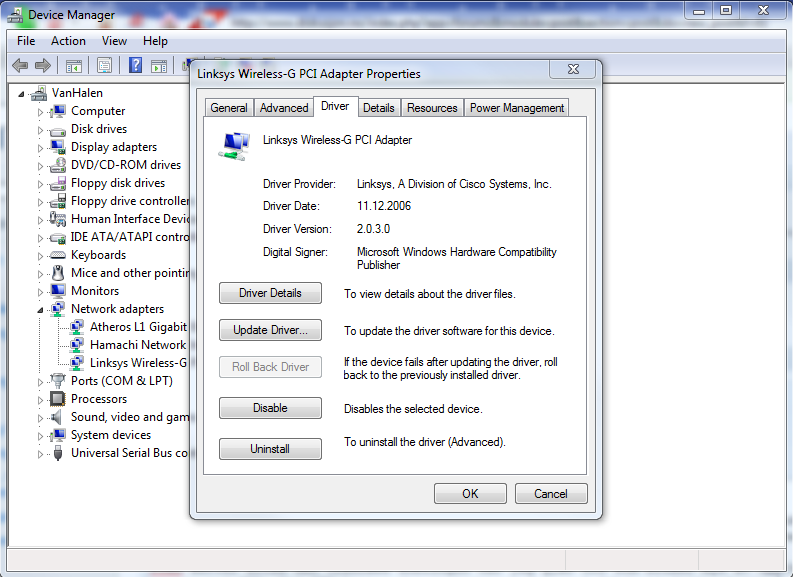

Deadringer Skrevet 29. desember 2010 Del Skrevet 29. desember 2010 Heisann. Jeg har et ganske irriterende problem med min stasjonære pc. Med en gang den bruker mye netthastighet "mister" den internett-tilkoblingen fra det trådløse nettet. Dette har ikke noe med det faktisk nettverket å gjøre, da jeg har en laptop koblet på samme nett og den mister ikke tilkoblingen, og har like godt signal mens denne pcen påstår den ikke har nett. Pcen kutter altså den trådløse koblingen når jeg gjør noe som bruker mye av opp/ned hastigheten, ala se på serier i HD på tv2 sumo, eller laster ned greier med IDM. Med IDM laster den vanligvis ned i ca 1,5mb/s og dette pleier å gå fint i kanskje 5minutter, så kutter den fra nettet i en kort periode, logger seg automatisk på, laster ned og samme problemet oppstår på nytt. Dette skjer ikke med pcen om jeg bruker kablet nett, men siden maskinen nå står i en annen etasje enn routeren er ikke det en mulighet jeg har for øyeblikket. I følge device manager i Windows har jeg de nyeste driverne til det trådløse kortet. Jeg vil påpeke at dette ikke skjer ved vanlig surfing eller onlinespilling, kun om det er mye nett-trafikk. Dette er informasjonen windows gir meg om kortet: Så da håper jeg noen har tips til hvordan jeg kan løse dette heller irriterende problemet. Grusomt kjip når jeg ser fotballkamper eller har på nedlastninger mens jeg spiller. Lenke til kommentar https://www.diskusjon.no/topic/1285916-pc-koblers-fra-nettverk-n%C3%A5r-det-er-stor-belastning-p%C3%A5-det/

Deadringer Skrevet 30. desember 2010 Forfatter Del Skrevet 30. desember 2010 Jeg tror jeg løste problemet ved å nekte pcen å deaktivere kortet for å spare strøm. Lenke til kommentar https://www.diskusjon.no/topic/1285916-pc-koblers-fra-nettverk-n%C3%A5r-det-er-stor-belastning-p%C3%A5-det/#findComment-16699308
