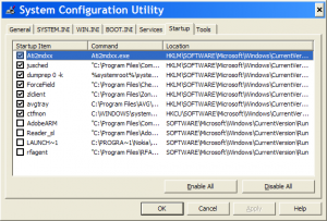

Vargtass Skrevet 2. desember 2010 Del Skrevet 2. desember 2010 Antagelig, som Stigma sier, at det er konflikt med en windowsdriver (siden det fungerer i safe-mode). I safe-mode: Start - Run - Msconfig. I Startup tab: Velg Disable All. Lagre og restart på vanlig måte (ikke safe-mode). Fungerer det nå, så er det bare å aktivere Start up programmer (en og en) til du finner synderen.. Lenke til kommentar https://www.diskusjon.no/topic/1279824-flasha-bios-n%C3%A5-vil-ikke-win7-loade-til-desktop-hjelp/#findComment-16568023
Essem87 Skrevet 2. desember 2010 Forfatter Del Skrevet 2. desember 2010 ok takker, er kun 4 programmer under oppstart akkurat nå Realted HD Audio Manager Browser Configuration Utility USB3.0 Monitor JMB36X IDE Startup Skal teste nå. Lenke til kommentar https://www.diskusjon.no/topic/1279824-flasha-bios-n%C3%A5-vil-ikke-win7-loade-til-desktop-hjelp/#findComment-16568275
