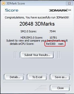

Nå har jeg kjørt 3DMark06 og da var 2 av 4 core oppe i 87 og 88 grader.
Satt ned grensen til 95 grader for CPU. Over dette skrur pc'en seg av.
Fikk foresten jævela dårlig score på cpu under 3DMark06 testen. Den scoret bare 5699!!
Det må jo være sykt dårlig for en i7 950 3,07 MHz?
Den scoren ser riktig ut. Mener Vantage er en bedre bench en 06 versjonen.
Du har en høyere CPU score en min QX9770. Antagelig p.g.a Hyper thread.
