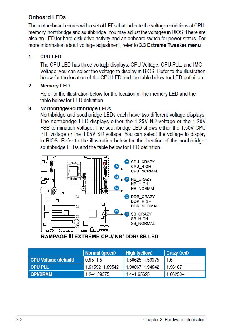

3rd_SQD Skrevet 29. oktober 2010 Rapporter Del Skrevet 29. oktober 2010 Du har installert Chipset driver? Har du forsøkt å resette bios? Kjører du uten overklokk? Ser at CPU led lyser rødt hvis du har valgt CPU level up "Crazy", eller har satt spenningen høyt. Se side 2-2 i manualen. Lenke til kommentar
