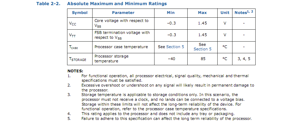

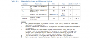

hans2k Skrevet 5. oktober 2010 Del Skrevet 5. oktober 2010 Kritikken min var først og fremst ment til de som vil kjøre 3.6 GHz på 1.45v. 3.6 GHz bør i mange tilfeller gå fint uten å øke spenningen, eventuelt 0.05v. "Det går egentlig på 1.25, men det er så kult å kjøre det på 1,45v selv om det ikke er nødvendig." Noctua NH-U12P eller TRUE120 EXTREME som er i det øvre sjiktet av luftkjølere vil slite veldig med å ta unna effekttapet ved full last 4 GHz og 1.45v Du tror kanskje ikke mange bryr seg, men noen er faktisk eldre enn 15 år og betaler sin egen elektrisitetsregning. Det er jo ikke så farlig når far betaler. Jeg nekter ikke noen å gjøre noe som helst, jeg prøver bare å formidle fornuftige realiteter basert på mine 15 år med overklokking og systembygging. Er ikke så sikker på om dem vil slite med å ta unna effekttapet, kjørte min [email protected] på 1.5v å da loada jeg 55c-60c i prime95 med scythe mugen 2. Lenke til kommentar

BadCat Skrevet 5. oktober 2010 Del Skrevet 5. oktober 2010 Hovedgrunnen til at jeg kommenterte i denne tråden overhodet var at jeg synes at det er en dårlig anbefaling til en nybegynner å si "Skru på 1.6v". Det er det stor forskjell på hva C0 og E0 i snitt krever av spenning, men det finnes selvsagt gode eksemplarer av C0 og dårlige av E0. Jeg har først og fremst sagt 2 ting. 1: Over 1.3v i daglig drift er ikke anbefalt og heller ikke nødvendig for å få en grei overklokk, spesielt ikke på E0-stepping. 2: 1.45v er for mye for 3.6 GHz uavhengig av stepping. Det med 15 år / betale egen elektrisk kraft var ment som et eksempel på at noen faktisk bryr seg og ikke rettet mot noen bestemt forumbruker. Det er en del på hwbot.org som har 4.5 GHz med 1.512v, men det betyr ikke at de kjørte det 24/7. Jeg forsøker å gi gode råd som egner seg til stabile 24/7-instillinger og ikke kompromisser hardwaren med høye temperaturer eller hard belastning. Lenke til kommentar
hans2k Skrevet 6. oktober 2010 Del Skrevet 6. oktober 2010 Hovedgrunnen til at jeg kommenterte i denne tråden overhodet var at jeg synes at det er en dårlig anbefaling til en nybegynner å si "Skru på 1.6v". Det er det stor forskjell på hva C0 og E0 i snitt krever av spenning, men det finnes selvsagt gode eksemplarer av C0 og dårlige av E0. Jeg har først og fremst sagt 2 ting. 1: Over 1.3v i daglig drift er ikke anbefalt og heller ikke nødvendig for å få en grei overklokk, spesielt ikke på E0-stepping. 2: 1.45v er for mye for 3.6 GHz uavhengig av stepping. Det med 15 år / betale egen elektrisk kraft var ment som et eksempel på at noen faktisk bryr seg og ikke rettet mot noen bestemt forumbruker. Det er en del på hwbot.org som har 4.5 GHz med 1.512v, men det betyr ikke at de kjørte det 24/7. Jeg forsøker å gi gode råd som egner seg til stabile 24/7-instillinger og ikke kompromisser hardwaren med høye temperaturer eller hard belastning. Jeg kjørte min 24/7. Ser du vedlegget så står det max safe voltage er 1.45v. Lenke til kommentar
