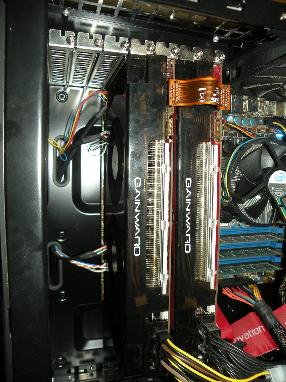

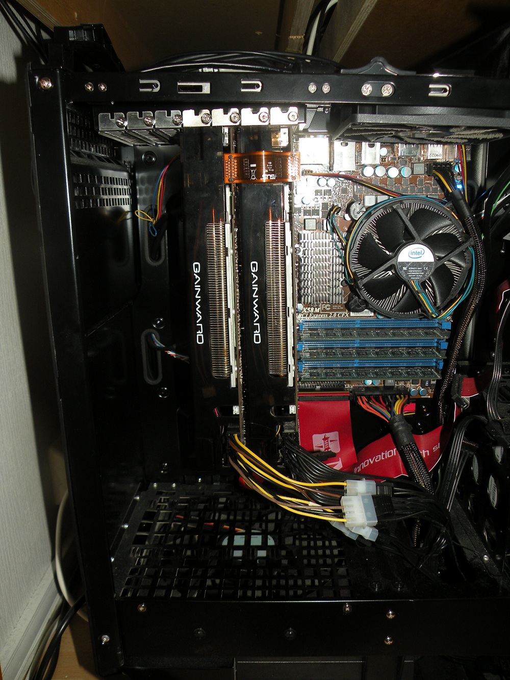

Har 2 Gainward GTX 275 kort i SLI, da det ene jeg har hatt i ca 1 år og det andre jeg kjøpte brukt.
Problemet er at mitt kort som jeg har hatt i ca 1 år holder seg på ca 75 grader i load, mens kort nr 2 kommer helt opp i 105 grader i load, med vifter på 100% De har også helt forskjellige temperatur i idle da det ene har ca 10-15 grader varmere, konstant.
Har nettopp lagt skrudd opp kortet og lagt ny kjølepasta og blåst bort ALL støv, men fremdeles like varmt.
Kabinettet er av typen Silverstone Raven RV01 som skal vist ha god kjøling (hovedkorter er snudd 90 grader)
Hva kan jeg gjøre nå for å ordne dette?
Kortet til venstre på bildet er det som går varmt hele tiden (105 grader i load)

Kortene har forskjellig tilgang på luft. Det innerste kortet trekker varmluft fra siden av det andre, og blir derfor litt varmere.
Samme tenker jeg, derfor at det er helt på tryne at PCI slottene er så nærme hverandre. Det ene ligger klemt innpå det andre, skal ikke mer enn 3 mm til så hadde de vært klar ifra hverandre..
Lenke til kommentar
Men hvorfor er det da kortet til venstre som går varmt? Sikker på at du ikke roter litt med hvilket kort? Er logisk at det er kortet til høyre siden dette ligger intill PCB'en på det andre kortet
Lenke til kommentar
Du får beholde dine 2 kr, ser ut til at det allikevel er kortet til høyre som er "synderen", men kun når det står i SLI. Fjerner jeg kortet til venstre går tempen ned til normalt.
Har nå satt "montert" en ekstra vifte som blåser luft inn imellom kortene, noe jeg håper gir litt bedre effekt, har dere andre forslag? 105 grader er fremdeles ganske varmt :ermm:
Jepp var det jeg regnet med. Det og stille viftene manuelt er selvfølgelig en løsning, men ikke ideelt spør du meg. 2 vifter som begge snurrer på 100% gir sykt mye støy og ikke noe jeg kunne levd med.
Vil nok heller prøve og få satt inn en stor vifte slik at den blåser på toppen, og evt en 120mm nedenfor som blåser inn bak og opp langs kortene.

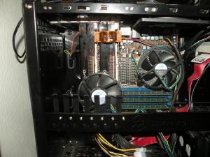

Monterte en vifte under begge kortene som nå blåser "kald" luft opp og igjennom kortene, fungerte faktisk ganske bra :)
Så blir kanskje man monterer en på toppen på utsiden for bedre effekt.
Men synes det er litt rart at MSI ikke har tatt hensyn til dette, ja er klar over at kortet er gammelt og originalt ikke hadde støtte for SLI men allikevel dumt å plasere PCI slotene SÅ nærme hverandre :p
