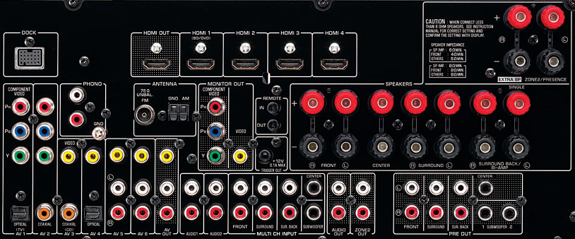

Koblet en Wii til min Yamaha rx-v765 med medfølgende nintendo-component-kabel. Fikk bilde, men ingen lyd.
Er kun optisk lydinngang under componentinngangenepost-3400-1283375595,9821_thumb.jpg, mens wii har phono... Jeg koblet phono inn på phonoinngangen rett til høyre for componenten..men ingen lyd.

Jeg kjenner ikke Yamaha sitt oppsett. Men regner med at en forsterker i den prisklassen kan tilegne innganger mot forskjellige input valg på fjernkontrollen. Så du burte kunne sette en analog sammen med componenten, så velge analog eller digital via fjernkontrollen.

Måtte sette receiver på Audio2 og koble hvit+rød til audio2, så inn på setup og tilegne video out til AV1 der component var tilkoblet. Funker nå
Nå skal det bowles på storskjerm - hehe!
Løsning:
Koble til komponent bak på receiver.
Rød+hvit kobles til Audio2.
Receiver stilles inn på Audio2.
Gå inn i setup - video out settes til AV1.
