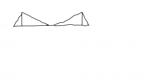

franky12 Skrevet 26. august 2010 Rapporter Del Skrevet 26. august 2010 kan laste opp bildet av en bro jeg tegnet i paint, jeg har tegne skills xD not! håper du skjønte hvordan jeg mente? det skal forestille en slags hengebro... Lenke til kommentar

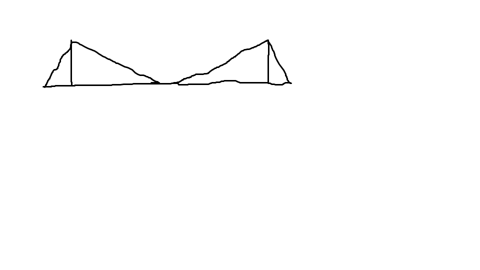

Gjest Slettet+56132 Skrevet 27. august 2010 Rapporter Del Skrevet 27. august 2010 (endret) Jeg tror jeg heller ville ha forsøkt dette designet her istedenfor fordi broen over vil kollapse på midten slik at den vil bli U-formet og da feiler du fordi du har ikke lov til å feste brotårnet ergo vil begge brotårnene lene seg mot midten og veidekket vil falle ned og ta borti underlaget. Link: http://bildr.no/view/710934 Siden overdelen på broen er buet sil vil buen hindre at broen synker ned på midten men da er det nok viktig at det er en god vinkel på den overdelen hvis bue konseptet skal fungere og designet trenger ikke brotårn. Endret 27. august 2010 av Slettet+56132 Lenke til kommentar

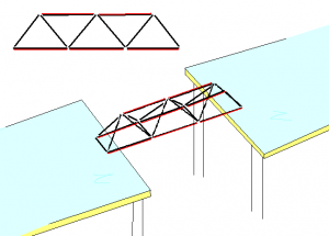

ovzer Skrevet 27. august 2010 Rapporter Del Skrevet 27. august 2010 (endret) Da vi hadde gründercamp på skolen, skulle vi bygge bro med papir. Da rullet vi papiret til "pinner" og satte dem sammen med sånne klemmer jeg ikke husker navnet på i farta. Men da valgte vi å bygge den slik. Ettersom dere har 100 spaghetti, vil jeg anbefale å bruke flere på en påle. De med røde streker vil ha høyere belastning og vil muligens trenge ekstra støtte. Legg merke til den überfreshe perspektivtegninga mi i paint. Kun fordi jeg ikke har så mye annet å gjøre en fredagskveld. Tror jeg går og legger meg. God natt! Endret 27. august 2010 av ovzer 1 Lenke til kommentar
