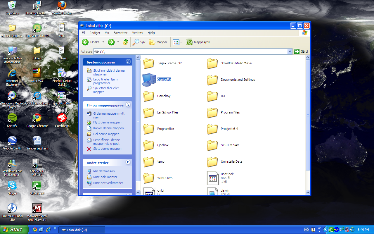

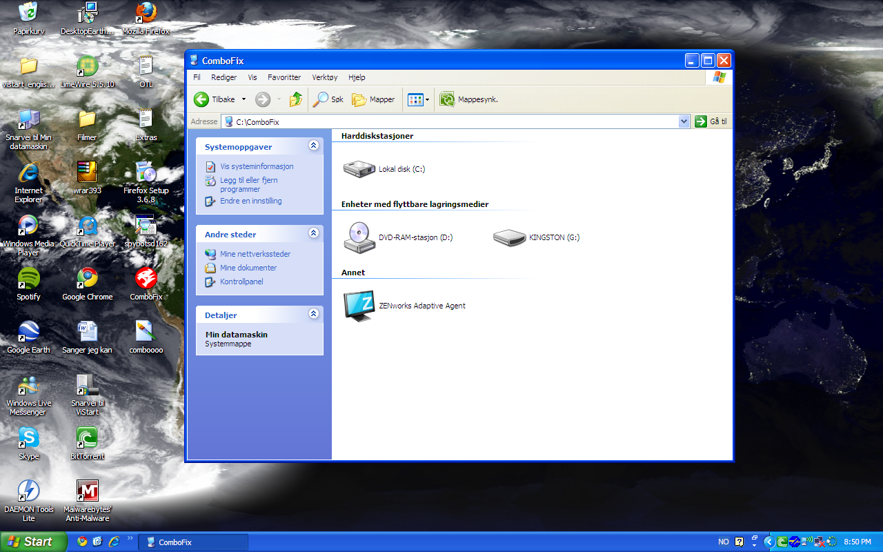

T.O.E Skrevet 21. august 2010 Forfatter Del Skrevet 21. august 2010 (endret) Jeg kommer bare til en "mappe" i c:\. Legger til to bilder. På den ene så ser du på C-disken at det er bilde av "min datamaskin" som heter ComboFix. Trykker jeg på den, så kommer jeg til det neste bildet, hvor alt ligner på Min Datamaskin, men den heter istedet C:\Combofix, som du kan se i adressen. snålt synts jeg. Alt er likt, bare adressen er byttet. Fortsatt ikke tilgang til internet i noen av browserne... comboiiiiii.BMP comboooo.bmp Endret 21. august 2010 av T.O.E Lenke til kommentar
norbat Skrevet 21. august 2010 Del Skrevet 21. august 2010 Sannsynligvis er det winsockfila som er korrupt. Du kan benytte dette lille fixprog. Winsockfix. Når det gjelder combofix, hent ny combofix og kjør på nytt. Vent til loggen åpnes. Lenke til kommentar
