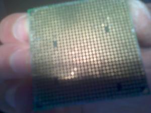

fsx v1.1 Skrevet 20. august 2010 Forfatter Del Skrevet 20. august 2010 Jeg fik den op igjen men må si da jeg bøyde dem tilbake i stad så knak noen pinner er den prossesoren ødilakt da? her er foresten et lite bilde av den Lenke til kommentar https://www.diskusjon.no/topic/1254150-b%C3%B8yde-n%C3%A5lene-til-prossesor-hva-gj%C3%B8r-jeg-n%C3%A5/#findComment-16103349

nebrewfoz Skrevet 20. august 2010 Del Skrevet 20. august 2010 Jeg fik den op igjen men må si da jeg bøyde dem tilbake i stad så knak noen pinner er den prossesoren ødilakt da? Sannsynligvis er den det. Flere av pinnene er vel koblet til "jord", så det er vel en teoretisk mulighet for at CPU'en kan leve selv om en av disse blir knekt, men det er nå liksom meningen at alle pinnene er der av en grunn, da. Lenke til kommentar https://www.diskusjon.no/topic/1254150-b%C3%B8yde-n%C3%A5lene-til-prossesor-hva-gj%C3%B8r-jeg-n%C3%A5/#findComment-16103366
KKake Skrevet 20. august 2010 Del Skrevet 20. august 2010 Jeg fik den op igjen men må si da jeg bøyde dem tilbake i stad så knak noen pinner er den prossesoren ødilakt da? her er foresten et lite bilde av den Gratulerer, du eier nå din første defekte CPU. Lenke til kommentar https://www.diskusjon.no/topic/1254150-b%C3%B8yde-n%C3%A5lene-til-prossesor-hva-gj%C3%B8r-jeg-n%C3%A5/#findComment-16103376
