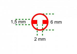

Det er snakk om et flatjern, men der enden av flatjernet deles i to deler i stedet for ett stykke. Jeg får tak i bits som har tilsynelatende riktig utforming, men skruen sitter ca 3,5 cm nedi et hull med diameter 8 mm, så det er null sjans for å få brukt et bits-skrujern der (som gjerne har en diameter på ca 10 mm).
Har en ca-tegning av skruen:

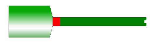

Og en grov skisse av hvordan skrujernet bør se ut fra siden. Det er som et flatjern, bortsett fra uthulingen:

Du leste førsteposten for dårlig. Skruen sitter dypt nede i en forsenking hvor en vanlig bits-holder med 1/4" innvendig sekskant blir for tykk til å gå nedi.
Løsningen er nok å kjøpe et billig flatt skrujern som er ca 6,5mm bredt, og sage, file eller slipe bort litt i midten (hint:en vanlig kutteskive til vinkelsliper er ca. 2mm tykk).
Det finnes sikkert å få kjøpt, men må mest sannsynlig bestilles fra utlandet. Har googlet i en halvtime uten å finne akkurat rett type. (søkeord: forkhead screwdriver, spannerhead screwdriver, tamferproof flathead screwdriver, m.fl.)
