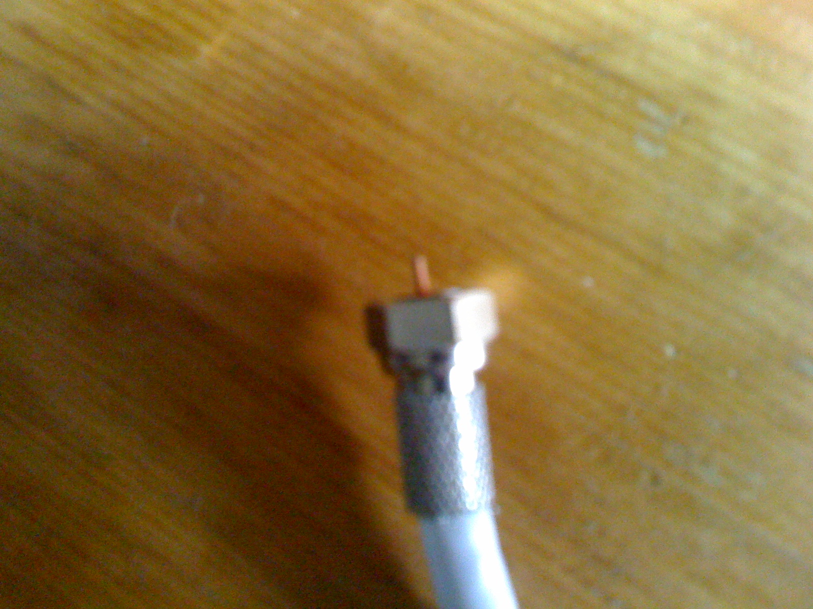

HOK Skrevet 8. august 2010 Del Skrevet 8. august 2010 Hei, Hvordan kabel er dette? Er det til kabel, antenne eller hva? Se vedlegg. -Kiserud Lenke til kommentar
-Tommy Skrevet 8. august 2010 Del Skrevet 8. august 2010 Kabelen er av typen coax (coaxial). Det er en antenne ledning ja. Lenke til kommentar
HOK Skrevet 8. august 2010 Forfatter Del Skrevet 8. august 2010 Så om jeg da kjøper kabel-pakke fra Canal Digital, så vil ikke den hjelpe meg noe særlig? Lenke til kommentar
-Tommy Skrevet 8. august 2010 Del Skrevet 8. august 2010 Er riktig kabeltype, men feil kontakt på enden. Lenke til kommentar
HOK Skrevet 8. august 2010 Forfatter Del Skrevet 8. august 2010 Så det er mulig å bytte om denne, og få kabel-tv? Lenke til kommentar

Svinks Skrevet 8. august 2010 Del Skrevet 8. august 2010 Kabelen er av typen coax (coaxial). Det er en antenne ledning ja. Selve kabelen ser ut som en coax, men den mutteren på enden har jeg aldri sett i forbindelse med antenne for bakkenett. De pleier å se maken ut som kontakter og plugger for kabel-TV. Er det tallerken-folket som bruker coax med skrufatning? Lenke til kommentar
HOK Skrevet 8. august 2010 Forfatter Del Skrevet 8. august 2010 Det har jeg ikke sjekket ennå. Det eneste jeg vet er at den går ned fra 3. etasje. Altså, ut vinduet og ned langs veggen. Vet ikke om det kanskje har noe å si? Lenke til kommentar
-Tommy Skrevet 8. august 2010 Del Skrevet 8. august 2010 Kabelen er av typen coax (coaxial). Det er en antenne ledning ja. Selve kabelen ser ut som en coax, men den mutteren på enden har jeg aldri sett i forbindelse med antenne for bakkenett. De pleier å se maken ut som kontakter og plugger for kabel-TV. Er det tallerken-folket som bruker coax med skrufatning? Det er parabol folket ja Lenke til kommentar
HOK Skrevet 8. august 2010 Forfatter Del Skrevet 8. august 2010 Er dette noe jeg kan bruke for å få kabeltv? Lenke til kommentar
weebl Skrevet 8. august 2010 Del Skrevet 8. august 2010 Kabelen er av typen coax (coaxial). Det er en antenne ledning ja. Selve kabelen ser ut som en coax, men den mutteren på enden har jeg aldri sett i forbindelse med antenne for bakkenett. De pleier å se maken ut som kontakter og plugger for kabel-TV. Er det tallerken-folket som bruker coax med skrufatning? Det er parabol folket ja det er vanlig å bruke slike kontakter på forgrenere og forsterkere osv på bakkenett (kabeltv) også. Lenke til kommentar
Chris93 Skrevet 8. august 2010 Del Skrevet 8. august 2010 Er dette noe jeg kan bruke for å få kabeltv? Ja, det er en antennekabel, coax som andre har nevnt. Den pluggen som er på kabelen nå er ikke av den typen som bruke til å koble til TV'er. For det trenger du en slik plugg. Jeg husker ikke helt hva disse heter, men det er en del av en IEC standard, or burde finnes på butikker som Clahs Olson. F konnektoren, den som er på, bare skrur du av. Når du eventuelt monterer IEC pluggen må metall kappen være under avlastings klemmen. Lenke til kommentar

torbis93 Skrevet 21. oktober 2010 Del Skrevet 21. oktober 2010 Det som er i enden av den kabelen der er en F- connector. Det er "hannen" av den coxialen dere er vandt til å putte i dekoderen. Men det er ikke noe problem for F- connectoren der kan enkelt skus av og byttes med en hunn, hvilket er det du trenger. Håper du ble litt klokere - Thorbjørn Lenke til kommentar
