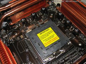

Damp Skrevet 6. august 2010 Del Skrevet 6. august 2010 Her blir det jo ord mot ord. PC'en min har fungert helt flott i to år helt til hovedkortet streiket, det var visstnok en kjent feil som kan oppstå på dette produktet. Jeg returnerte hovedkortet og noen dager senere får jeg svar og de påstår at jeg har brukket noen pinner i sokkelen. De sender meg bilder og viser til feilene de har "funnet". Jeg stiller meg helt uforstående til hvordan dette kan ha oppstått siden den ene pinnen er bøyd helt tilbake, jeg gikk over hovedkort og andre deler i flere timer for å finne problemet. Disse pinnene var ikke bøyd før jeg sendte det! Jeg gikk nettop over prosessoren for å skjekke at alle kontaktpunktene hadde vært i kontakt med pinnene, det har de. Hvem ville vel ikke sett denne feilen?! Komplett sier jeg nå må ta det opp med forbrukerrådet for å komme til bunns i dette, hva burde jeg gjøre? Jeg vil gjerne høre hva dere har å si. Lenke til kommentar https://www.diskusjon.no/topic/1250585-mistenker-komplett-for-%C3%A5-sabotere-produkt-retunert-under-reklamasjonsretten/
klilleng Skrevet 6. august 2010 Del Skrevet 6. august 2010 Pleier å være en sånn plastbeskytter over sokkelen når man kjøper hovedkort, der det står at denne MÅ sitte på ved forsendelse. Hadde du på den? Aner ikke hvor sårbare disse pinnene er jeg, men kan dette ha skjedd i frakt? Lenke til kommentar https://www.diskusjon.no/topic/1250585-mistenker-komplett-for-%C3%A5-sabotere-produkt-retunert-under-reklamasjonsretten/#findComment-16038990
Stinger169 Skrevet 6. august 2010 Del Skrevet 6. august 2010 Hva feilet hovedkortet? Det er i tillegg et krav at man skal sette på plastbeskyttelsen til cpu socket, før man frakter hovedkort da desse pinnene tåler minimalt med motstand. Et trykk fra plastikk (mellom socket og veggen i eska)o.l. er nok da dette er skjøre saker. Er en grunn til at man aldri skal presse cpu ned i hk socket ved montering!! Eg har hatt mye med komplett.no å gjøre og firmaet er toppers på service. Komplett har absolutt ingenting bra å tjene på å "sabotere" kundeforholdet mellom dere, da du kan komme til å skrive negative ting om dei! Så for å gjøre dette svært enkelt. Dersom cpu socket beskyttelsen var av, så har du ingen god sak da transportskader er overhengende sansynlig i dette tilfellet. Du har da ikke sikret varen godt nok. Dersom du satte denne på før frakt, så må komplett sansynliggjøre sammenhengen mellom din feilbeskrivelse og bøyde pinner i socket. Dersom komplett kan sansynliggjøre dine problem med varen og skaden, så er det opp til deg å motbevise dette. Lenke til kommentar https://www.diskusjon.no/topic/1250585-mistenker-komplett-for-%C3%A5-sabotere-produkt-retunert-under-reklamasjonsretten/#findComment-16039226
WheelMan Skrevet 6. august 2010 Del Skrevet 6. august 2010 Pleier å være en sånn plastbeskytter over sokkelen når man kjøper hovedkort, der det står at denne MÅ sitte på ved forsendelse. Hadde du på den? Aner ikke hvor sårbare disse pinnene er jeg, men kan dette ha skjedd i frakt? This. Plastbeskyttelsen MÅ brukes. Lenke til kommentar https://www.diskusjon.no/topic/1250585-mistenker-komplett-for-%C3%A5-sabotere-produkt-retunert-under-reklamasjonsretten/#findComment-16039242

enixitan Skrevet 8. august 2010 Del Skrevet 8. august 2010 Jeg har også sendt inn hovedkort til komplett. Fikk da beskjed om å bruke en antistatisk pose. Fikk ingen beskjed om å bruke plastdeksel eller noe. Kun en antistatisk pose. Dette er ein Intel-sokkel (775 tippar eg), AMD-soklar (i alle fall 939/AM2/AM3) har hol i staden for pinnar (pinnane er på prosessoren), og har ingen plastdeksel som illustrert lenger opp. Dette kan forklare ditt tilfelle - alternativt var du bare heldig. Sidan du ikkje brukte plastdekselet har du ein relativt dårleg sak, med tanke på åtvaringa som står på det når du pakkar det opp. Du hevdar du ikkje fekk beskjed om å bruke plastdekselet, kun antistatisk pose. Om du vil ta denne saka vidare, ta kontakt med Forbrukarrådet og forklar dette. Spørsmålet er om du kan rette noko krav mot Komplett pga. informasjonen dei har gitt deg i forkant av retur, dette er eg usikker på. Du har jo fått tilsendt returemballasje (antistatisk pose), eit spørsmål er jo om du har grunn til å tru at den aleine er å rekne som forsvarleg emballasje, når Komplett har sendt den til deg i samband med returen. Lenke til kommentar https://www.diskusjon.no/topic/1250585-mistenker-komplett-for-%C3%A5-sabotere-produkt-retunert-under-reklamasjonsretten/#findComment-16045305

screenhunter Skrevet 8. august 2010 Del Skrevet 8. august 2010 Etter hva jeg kan se, er det to pins på øvre del av sokkelen som er bøyd. En på høyre side, og en midt på. Det andre ser ut til å være støv/møkk. To helt isolerte pins blir ikke skadet i transport. Denne type skade kan lett skje hvis du prøver å børste bort støv, eller kommer borti sokkelen med armen på en genser (pinsene sitter ikke helt fast, men kan 'fjære' oppover,) der de kan hekte seg fast og bli dratt ut. 1 Lenke til kommentar https://www.diskusjon.no/topic/1250585-mistenker-komplett-for-%C3%A5-sabotere-produkt-retunert-under-reklamasjonsretten/#findComment-16046397
WheelMan Skrevet 8. august 2010 Del Skrevet 8. august 2010 Enig med Screenhunter. Du har to bøyde pins, de kan enkelt bøyes tilbake med en nål. Resten er bare skit og ting som ikke skal være nedi der. Lenke til kommentar https://www.diskusjon.no/topic/1250585-mistenker-komplett-for-%C3%A5-sabotere-produkt-retunert-under-reklamasjonsretten/#findComment-16046407
screenhunter Skrevet 8. august 2010 Del Skrevet 8. august 2010 (endret) Visstnok skal tuppen på blyantpenner være ypperlig til å bøye tilbake pins: The best method i've seen to repair bent pins is with a mechanical pencil or jeweler's pliers. The pliers are pretty self-explanitory, but with the mechanical pencil, you hold down the "eject more lead" mechanism, and insert the top of the bent pin into the tip of the pencil. Then, let go of the "eject" mechanism... which clamps down on the pin and allows you to bend it around. Endret 8. august 2010 av screenhunter Lenke til kommentar https://www.diskusjon.no/topic/1250585-mistenker-komplett-for-%C3%A5-sabotere-produkt-retunert-under-reklamasjonsretten/#findComment-16046473
