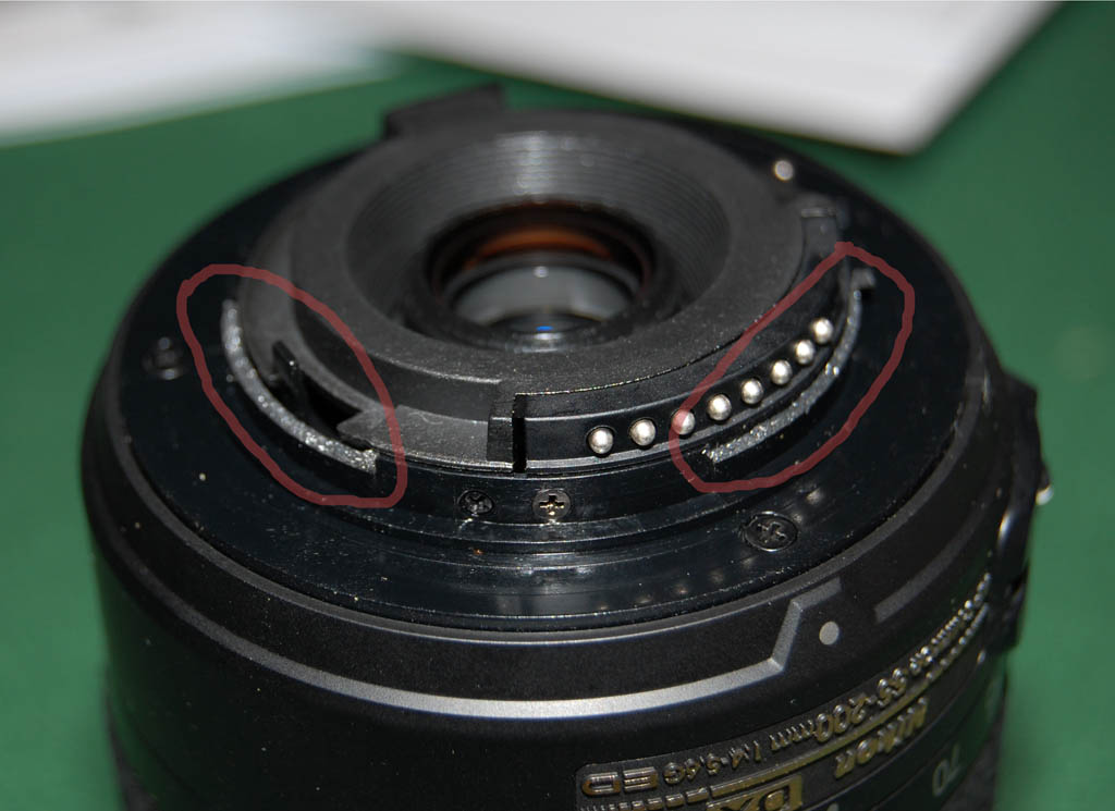

Artemis-Entreri Skrevet 30. juli 2010 Del Skrevet 30. juli 2010 Hadde et lite uhell. Er på vei inn i bilen setter kameraveska på biltaket for å finne frem bilnøkkler. Da ringer selvfølgelig mobilen og jeg setter meg inn i bilen mens jeg prater. Innen samtalen er slutt har jeg glemt kameraet på taket, smeller igjen bildøra, fullfart ut av gårdsplassen i revers og hard nedbremsing. Da ser jeg ei svart kameraveske fly over biltaket å lande i asfalten. Doh! Kameraet klarte seg fint, men 2 av 3 fester på optikken knakk av som vist på bilde under. Er dette noe som enkelt kan skiftes og hvor kan jeg eventuelt kjøpe ny "festering"? AF-S Nikkor 55-200mm 1.4-5.6G 1 Lenke til kommentar
ozone Skrevet 30. juli 2010 Del Skrevet 30. juli 2010 (endret) Det er veldig enkelt å skifte selv! 3 skruer fester fatningen til chassis, 2 skruer fester CPU kontaktene til fatningen, og 3 skruer fester foringen, som går rundt midten, til fatningen. (Nå har jeg VR-versjonen, så antall skruer kan variere mot din. Men fatningen skal være dønn lik.) Skru ut alle skruene, og alt er løst. Bytt ut den defekte fatningen med den nye, og skru alle skruene tilbake Ny fatning bør alle gode kameraverksted kunne skaffe deg. Prisen bør være LAV, med tanke på prisen på hele objektivet, og at dette er en liten tingest på 2 gram støpt plast! Koster sikkert 50 øre å produsere, men regn med en hundring eller to... EDIT: Alle snakker om ulempene med plastfatning, her ser vi fordelen med fatning i plast: Hadde du hatt et objektiv med metallfatning påsatt, hadde kamerafatningen blitt bøyd eller revet løs! Endret 30. juli 2010 av ozone 1 Lenke til kommentar
Artemis-Entreri Skrevet 30. juli 2010 Forfatter Del Skrevet 30. juli 2010 Jeg får stikke innom den lokale fotosjappa og høre om de kan bestille en. Kjenner jeg de for rett så skal de vel ha 4-500kr for en sånn del Noen som vet hva den delen heter på engelsk? Er jo mulig det er billig å bestille over nett hvis man leter litt? Lenke til kommentar

Actibus Skrevet 3. august 2010 Del Skrevet 3. august 2010 Bestilte akkurat en slik et annet Nikon objektiv, Camera & Videoteknikk skulle ha 125,- + frakt for den delen, pluss at det tok litt tid å bytte det, ca 30 min. Lenke til kommentar

Artemis-Entreri Skrevet 5. august 2010 Forfatter Del Skrevet 5. august 2010 Takk for tipset Actibus. Enda ikke hørt noe fra fotobutikken borti gata her. De skulle ringe meg med pris. Nå har det gått 3 dager så da blir det nok en bestilling fra Camera & Videoteknikk. Lenke til kommentar
