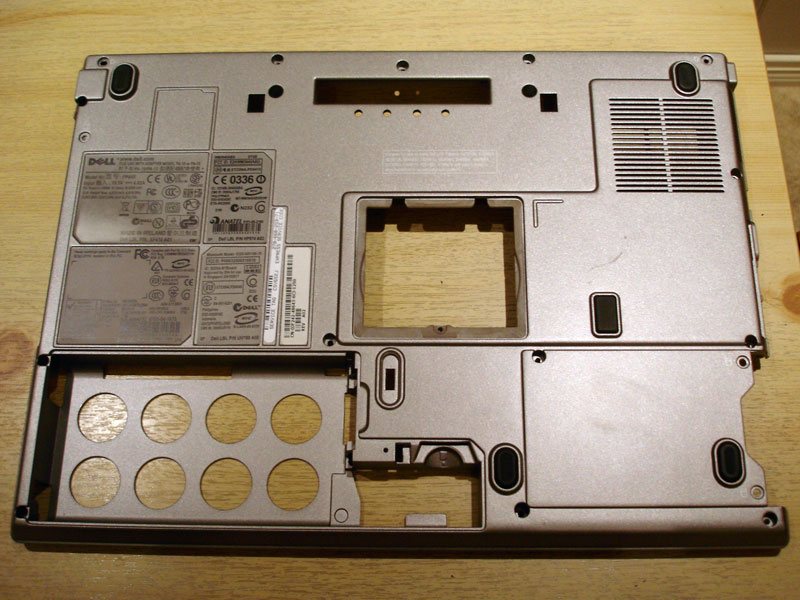

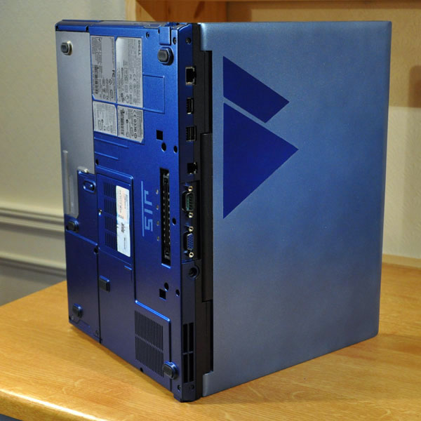

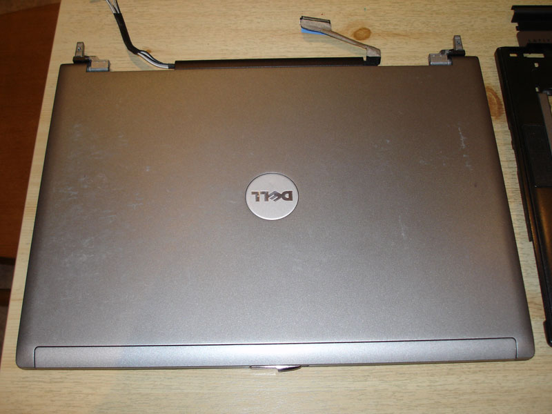

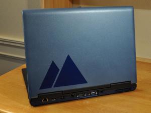

Jeg fikk aldri svar på forrige spm, men klarte da tilslutt å bli fornøyd med resultatet :new_woot: Noe kunne sikkert vært bedre, men til å være første gang jeg lakkerer syns jeg det ble bra. Legger ut noen bilder av hvordan den ble til inspirasjon for andre.
Før:
Og etter omlakkering:
Den eneste delen som ikke er lakkert nå er batteriet, men ettersom det er gåent og må skiftes ut er det ingen vits å lakkere det. Regner med at jeg etterhvert kjøper et nytt som jeg lakkerer.

Takk for alle tilbakemeldinger :) Får håpe jeg klarer å holde den ripefri, men er mye på farten med den. Satser på at den holder seg.
Håper du har planer om å lakkere noe annet også, for jeg vil se mer dribble.gif
Hehe, det er ikke umulig at det kommer noe mer etterhvert, men må finne et bedre sted å holde på først. Bor i leilighet, og å lakkere inne på et lite bad på 6 kvm. fungerte egentlig ikke så bra. Hele badet ble blått i samme slengen :ermm:
