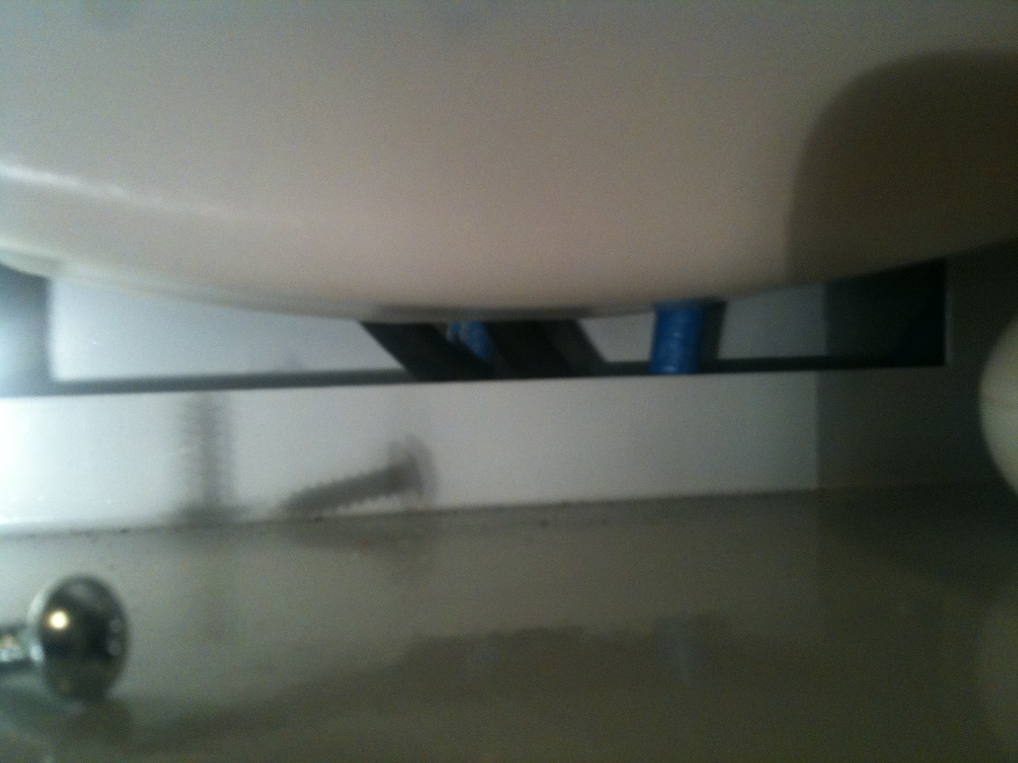

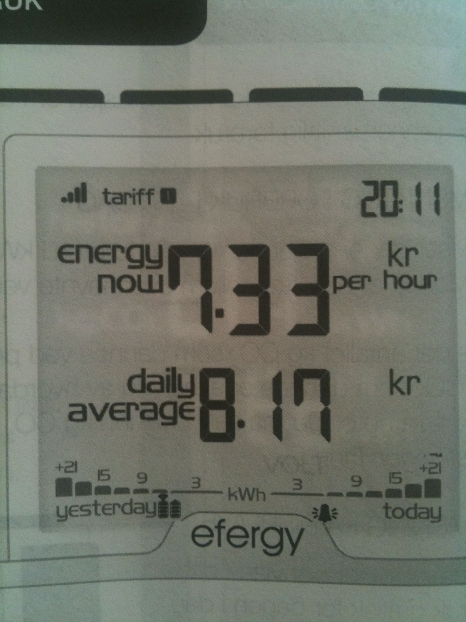

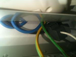

Bmj007 Skrevet 11. juli 2010 Forfatter Del Skrevet 11. juli 2010 Hei Har prøvd klips både på en av de svarte og en av de blå kablene, men ingen forskjell/respons. Tror egentlig ikke problemet ligger i klipsen og sikringskapet, men forbindelsen sender-mottaker. I følge dokumentasjonen skal man opprette forbindelse mellom enhetene ved å trykke på en knapp på mottaker (sette i "lyttemodus"), og deretter trykke på transmit-knapp på sender. Om vellykket "paring" skal ikon vises i mottaker, øverst til venstre (bilde 1.jpg). I følge dok vil det vises ---- i displayet om misslykket. Jeg får ikke ikon, men ---- ved "Energy now", så jeg antar paringen ikke har funka... Om vellykket paring, men feil klipsbruk, vil jeg anta "Energy now" hadde indikert dette ved 0000. Legger også ved noen andre bilder... dokumentasjon.jpg - bla hva det står i brukerveil om ---- vises i displayet klips rundt svart.jpg - klips satt rundt en av de svarte (har også prøvd blå) hovedsikring.jpg - bilde av hovedsikringen under plombert panel.jpg - bilde av ledningene under måler (blå helt til høyre er testet med klips) ... tror jeg ringer Trondheim e-verk i morra, og hører om de har en litt proffere løsning og tilby B Hei Kanskje du kan ta eit bilde av sikringsskapet? Lenke til kommentar
bamse87 Skrevet 11. juli 2010 Del Skrevet 11. juli 2010 Etter det eg skal sjå har du kobla dette "klipset" rett ja, i ditt tilfelle er det nok å koble det rundt enten ein av dei blå eller ein av dei svarte. Du kan jo prøve Clas Ohlson kundeservice, ikkje heilt usannsynleg at dei har vore borti problemet før... Lenke til kommentar

Bmj007 Skrevet 11. juli 2010 Forfatter Del Skrevet 11. juli 2010 Hei Ja, har prøvd å få kontakt med sender liggende utenfor sikringsskapet, og med sender like ved mottaker (står 40m som rekkevidde). Ingen kontakt. Har også prøvd "paring" uten sensor tilkoplet som i teorien burde funket, men ikke... Sjekket nettsidene til Efergy.com og oppdaget en mismatch mellom brukerveiledning i eskene og den på nettet. På nettet stod det at link-knappen på mottaker skulle trykkes inn og holdes inne i 2s. Så brått et lite lys i tunnelen, men den gang ei. Ingen forskjell. Ringer dem i morgen Sikkert bra "dings", men den må jo virke... Plastic fantastic B Lenke til kommentar
Bmj007 Skrevet 12. juli 2010 Forfatter Del Skrevet 12. juli 2010 (endret) Kort oppdatering til spesielt interesserte Det var feil på senderen. Har byttet og montert ny, og nå funker det som ei kule. Senderen ligger i sikringskapet med døra lukket, mens mottaker står i etasjen over. Forbruk svinger opp/ned. Har testa med komfyr av og på. Skal bli spennende å følge med fremover... Forhåpentligvis litt mer "kontroll" (i hvert fall oversikt) i vinter B Endret 12. juli 2010 av johanbj Lenke til kommentar

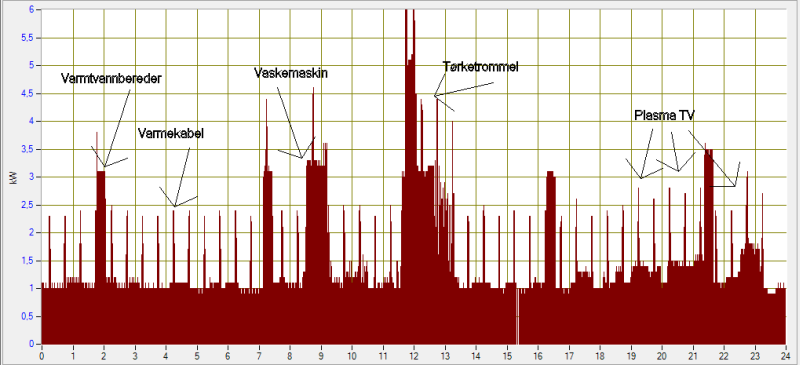

Hårek Skrevet 15. juli 2010 Del Skrevet 15. juli 2010 Kan vise noe fra mitt system. Jeg leser forbuket rett fra måleren i skapet, og lagrer det på PC. Så kan jeg lage grafisk fremstilling av forbruket på en gitt dag. Her er en dag med klesvask på dagtid og TV titting på kvelden. Mitt grunnforbruk er ca 1 kW. Lenke til kommentar

Hårek Skrevet 16. juli 2010 Del Skrevet 16. juli 2010 Jeg har bygd det selv. Er en mikrokontroller som er koblet til måleren, den teller pulser. Koblet til PC med RS-232. Lenke til kommentar
Thomas_st Skrevet 16. juli 2010 Del Skrevet 16. juli 2010 Teller pulser? Mener du blinking på lysdioden? Kult - har tenkt i de baner selv, men har ikke blitt realisert enda Lenke til kommentar
Hårek Skrevet 16. juli 2010 Del Skrevet 16. juli 2010 Ja, lysdioden viser pulsene. Det er 600 pulser på 1 kWh. Det er en direkte tilkobling (noe utilgjengelig) til en pulsutgang. Lenke til kommentar
