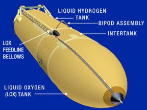

Teknikere jobber nå med å fjerne sensorer som ble brukt på tanken under tanking testen. Plattformer er også satt opp rundt den eksterne tanken for å gjøre detaljerte scans av hele intertank-området. Intertank er den delen av tanken som er imellom hydrogen og oksygen tanken. Setter inn en illustrasjon av hele tanken:

NASA annonserte etter gårsdagens PRCB (Program Requirements & Control Board) at de trenger mer tid til å bestemme seg for hvordan den eksterne tanken skal repareres. Problemet er at en parti med "stringere" som er laget for å forsterke og stive opp den den delen av tanken (intertank) som er i mellom hydrogen og oksygen-delen av den eksterne tanken. Høyst sannsynlig må en stor andel av disse forsterkes.
