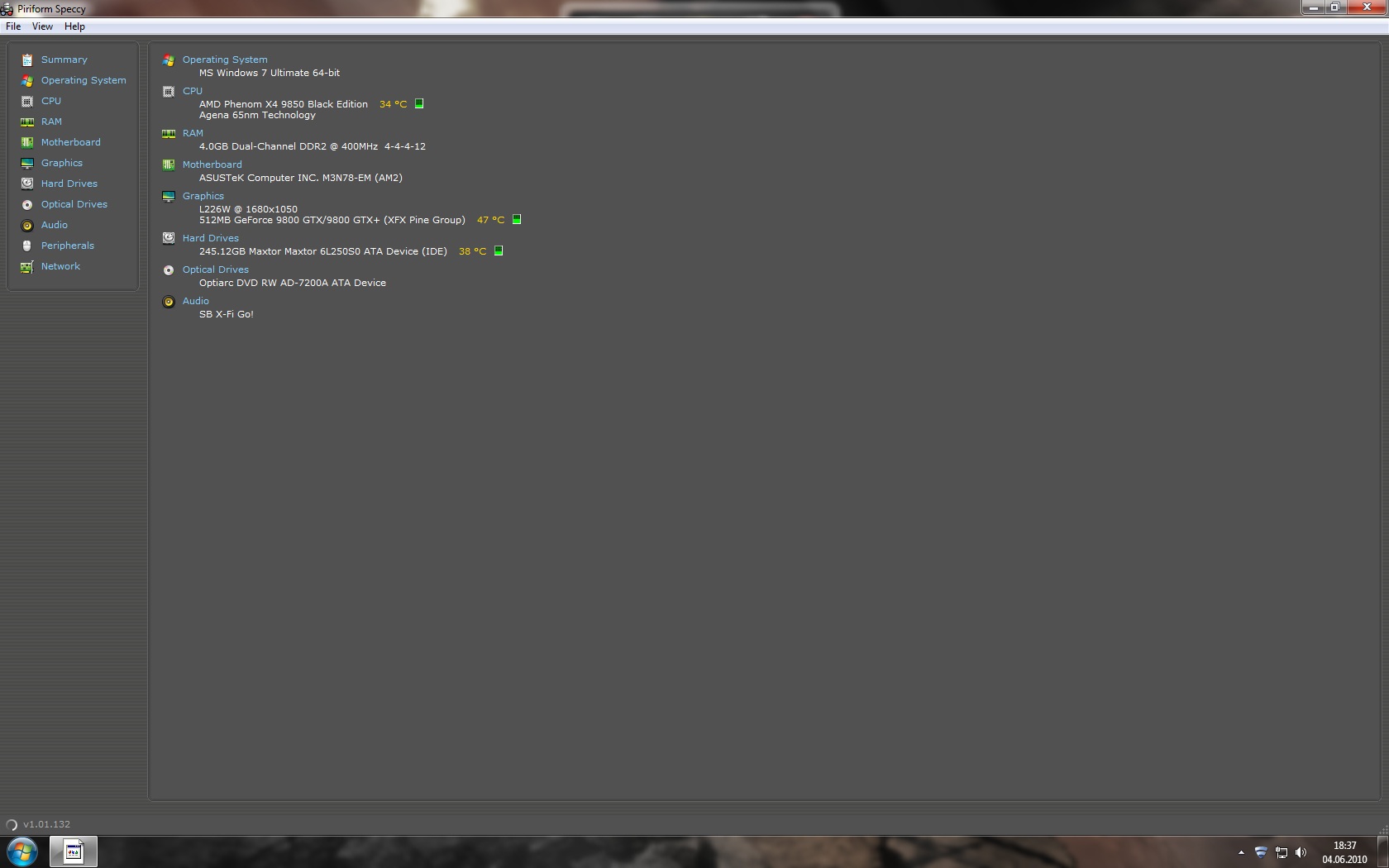

Her er hva jeg har gjort siden jeg posta opp problemet mitt.
Først lasta jeg ned 3D Mark 06 Basic og prøvde kjør en test, men den stoppa tydeligvis etter bare 38 sek.
Så slo jeg av maskinen tok ut skjermkortet og minne, satt inn skjermkortet på nytt i samme slot. Og så kjørte jeg maskinen bare med en minnebrikke på 2 GB, kjørte 2 tester på 3D Mark 06 ingen problemer.
Så slo jeg av maskinen igjen satt inn den andre minnebrikken og kjørte en samme test som før bare med begge minnebrikkene ingen problemer igjen.

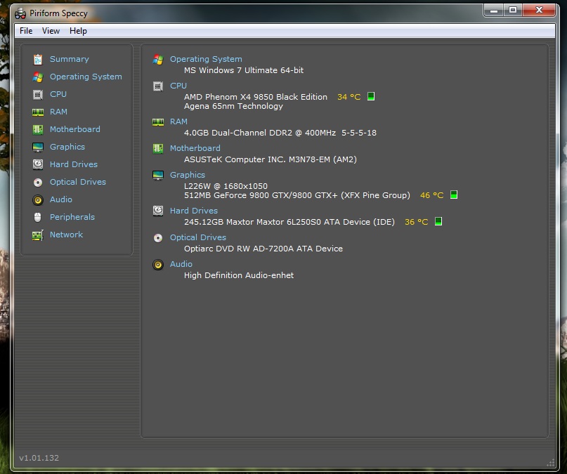

Lasta så ned Speccy for sjekke minnebrikke formasjon står at det er: 5-5-5-18
Har tatt proof screenshot
Maskinen fungere helt bra nå, men jeg tror det går litt opp og ned egentlig.

Lagt til et mere oversiktlig bilde av rammen på Speccy

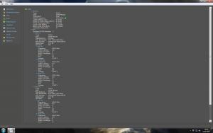

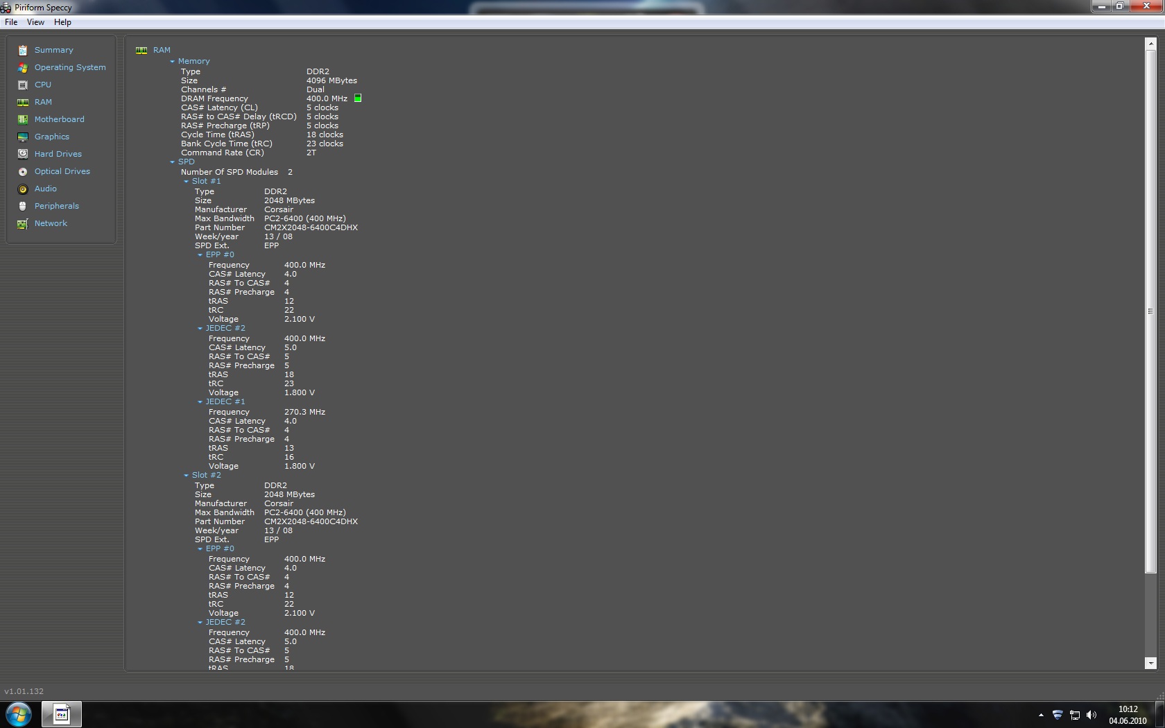

Info er vedlagt i TextDoc for å ikke blow up thread.
PS. Kjører noen 3DMark 06 tester for å sjekke om alt fungere utenom 800 MHz.
Minne Info.txt

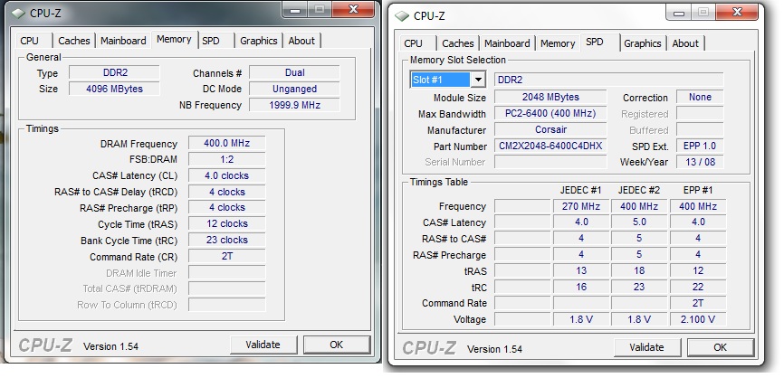

Du har DDR2 minne , PC6400 . Det kan være at riktig satt frekvens på dette via bios er 400 på ditt hovedkort.
400 ref (SDR) gir 800mhz i DDR (DDR = DoubleDataRate) = PC 6400 . Spec som er på dine brikker .
Men du skal derimot manuelt sette de til 2.1Volt.
JEDEC's auto spesifikasjon på DDR2 = 1.8Volt . Og alle hovedkort produsenter er forpliktet til derfor å sette kun 1.8Volt ved konfigurert auto setting av brukeren.
533mhz i SDR gir 1066mhz i DDR = PC8500
Det kommer litt an på hvordan de (Asus) har implementert denne [memclock] settingen i bios på ditt kort .
Du kan jo bare sjekke dette fra Windows selv vha cpu-z programmet som gir deg under memory fliken i programmet "actual memory DDR speed" informasjon hva det kjøres med i øyeblikket.

Thanks for dette hjalp meg vertfall :thumbup:
Sjekk om alt er rett på screens ?
