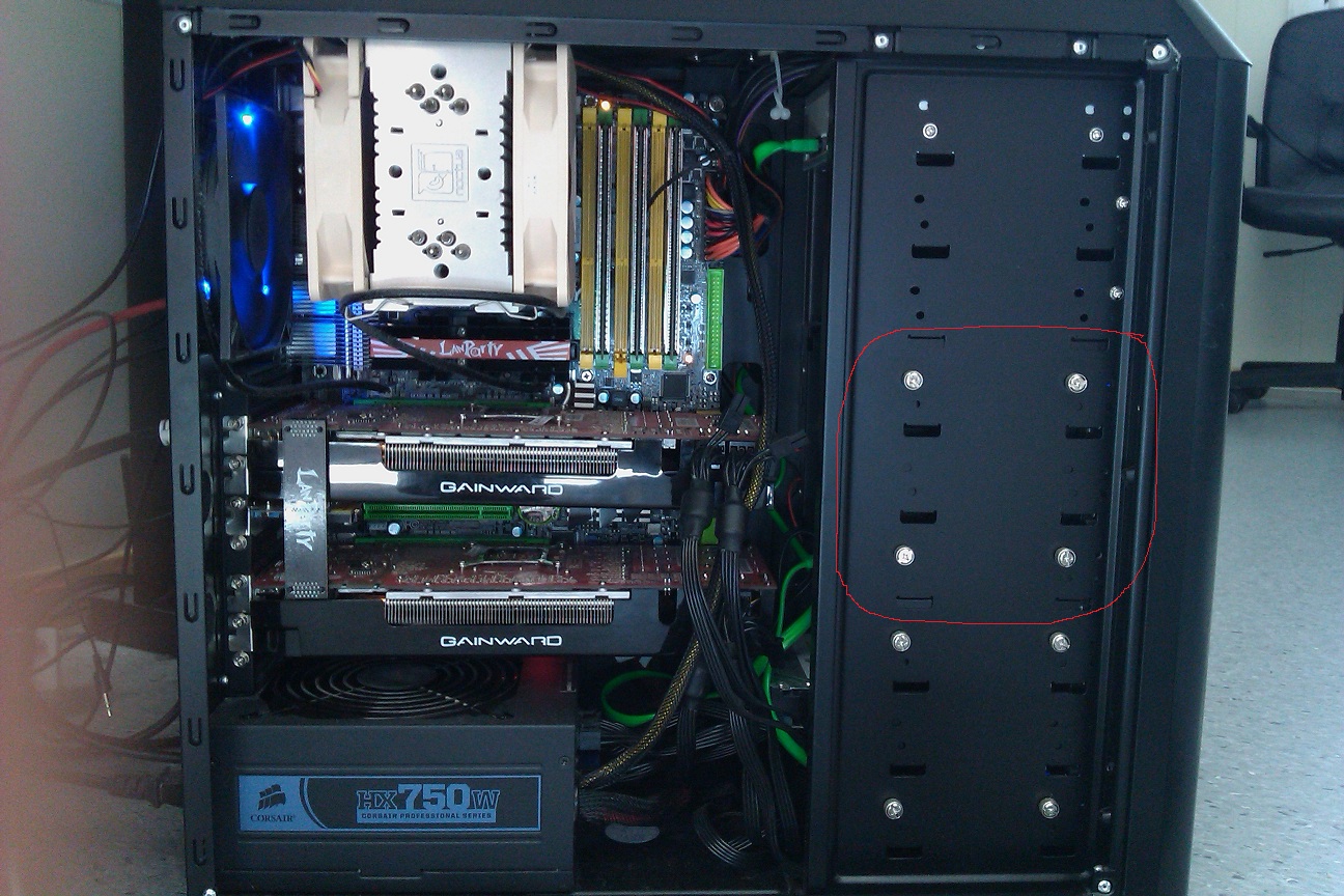

Feh Skrevet 26. mai 2010 Forfatter Del Skrevet 26. mai 2010 (endret) Det ser slik ut i maskinen nå: I den røde sirkelen er det bare en tom brønn som ikke inneholder noen ting. Er dog ganske fullt der inne og ikke særlig stor plass, så et større kabinett ville kanskje vært bedre? Ang plass til skjermkort så bruker jeg ingen av PCI sporene til noe annet enn skjermkortene så hvor mye/lite plass de tar har ikke noe å si, tror nok det blir en heldekkende blokk så jeg slipper å fikle med kjøleribber. Endret 26. mai 2010 av Feh Lenke til kommentar https://www.diskusjon.no/topic/1231906-p%C3%A5-tide-%C3%A5-f%C3%A5-vekk-hodepine-fra-maskinen-trenger-hjelp-til-vannkj%C3%B8ling-av-cpugpu/#findComment-15704290
The Ghost Skrevet 26. mai 2010 Del Skrevet 26. mai 2010 Er vel ikke den beste plassen nei, selv synes jeg det er veldig trangt inne i et maxi tower. radiatoren må du ha på yttersiden ..... Lenke til kommentar https://www.diskusjon.no/topic/1231906-p%C3%A5-tide-%C3%A5-f%C3%A5-vekk-hodepine-fra-maskinen-trenger-hjelp-til-vannkj%C3%B8ling-av-cpugpu/#findComment-15704376
Feh Skrevet 26. mai 2010 Forfatter Del Skrevet 26. mai 2010 Sett bilder av vannavkjølte systemer med antec 900 og med litt smart organisering så går det. Radiatoren festes enten på baksiden eller oversiden av kabinettet og pumpen plasseres f.eks i bunnen inne i den brønnen som er vis-a-vis PSUet ved å flytte harddiskene opp til brønnen der optisk drev er montert. Får handle inn komponenter til kjøling først, prøve og se hvordan det går. Får jeg det ikke til bestiller jeg et nytt kabinett Lenke til kommentar https://www.diskusjon.no/topic/1231906-p%C3%A5-tide-%C3%A5-f%C3%A5-vekk-hodepine-fra-maskinen-trenger-hjelp-til-vannkj%C3%B8ling-av-cpugpu/#findComment-15704489
