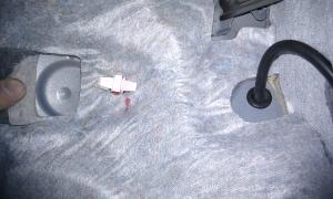

Smestad Skrevet 26. september 2010 Forfatter Del Skrevet 26. september 2010 Har da lagt kablene på høyre side Men fant ikke det hullet du snakket om.. La med et bilde av hvordan det så ut. Hvis jeg borrer der den svarte kablen går kommer jeg ut ved ved høyre dekket, så må jeg gå der i fra til batteriet. Og det til venstre er jeg litt usikker på hva er, men lurer på om det er merket hvor man kan borre eller så er det bare noe Lenke til kommentar https://www.diskusjon.no/topic/1230418-toyota-yaris-lyd-anlegg-ikke-mye-peiling/page/2/#findComment-16257984
sedsberg Skrevet 26. september 2010 Del Skrevet 26. september 2010 Husker ikke helt nøyaktig, men jeg fant hullet da jeg så fra motorrommet. Men det er bare å finne et passende sted og borre. Da jeg fant hullet stakk jeg en spiss ståltråd gjennom for å se hvor det gikk hen inni bilen. Lenke til kommentar https://www.diskusjon.no/topic/1230418-toyota-yaris-lyd-anlegg-ikke-mye-peiling/page/2/#findComment-16259211
