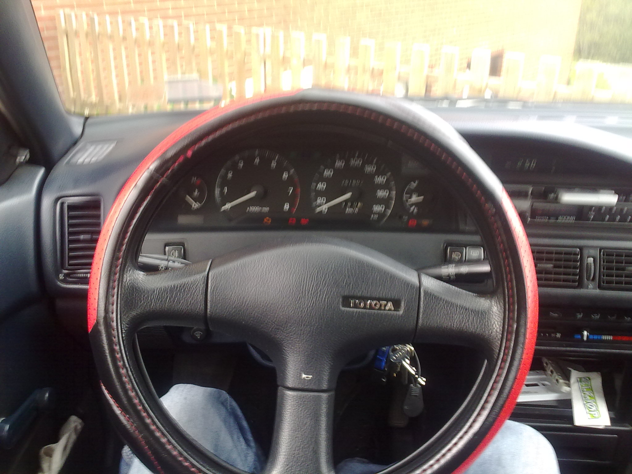

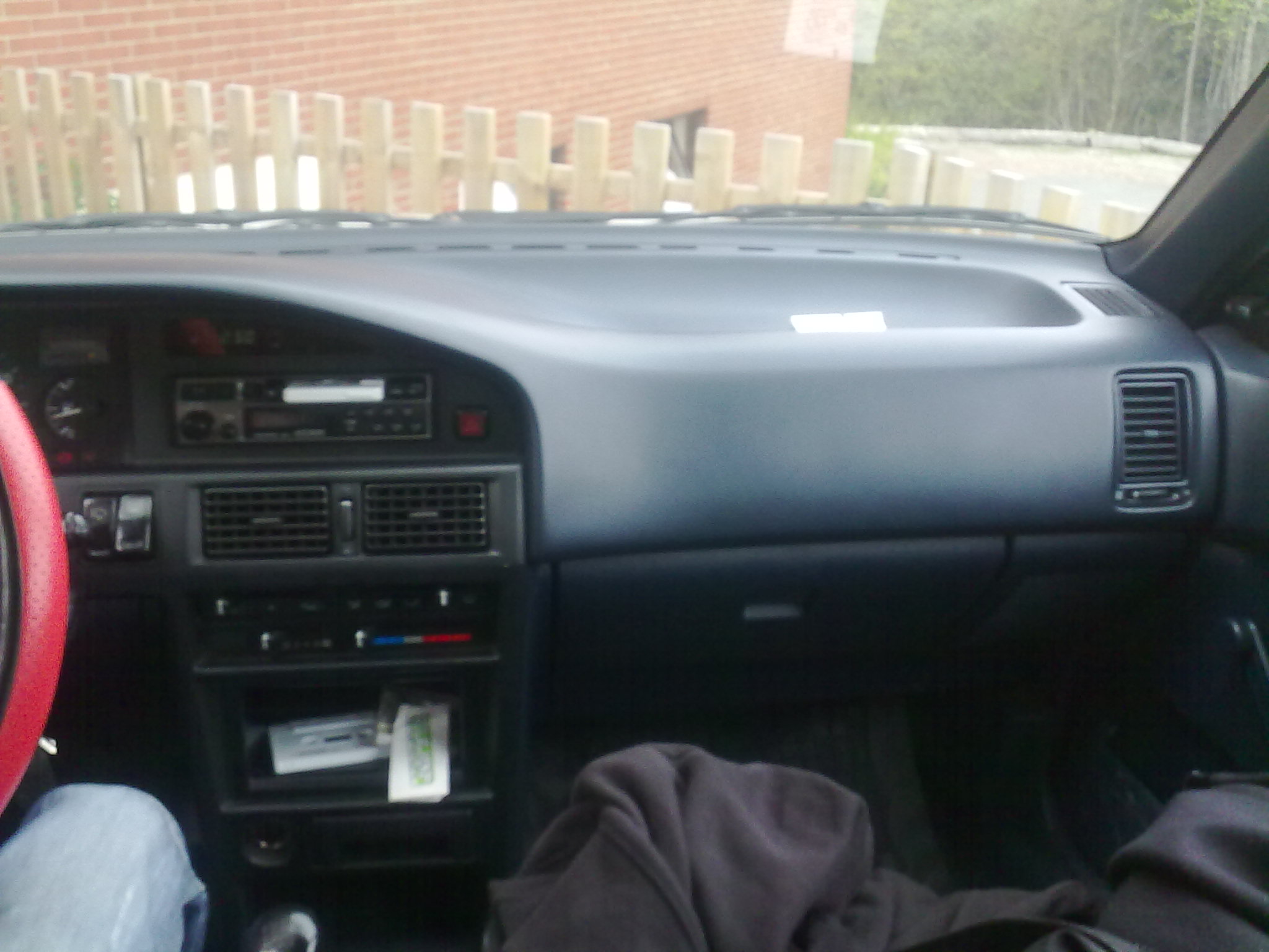

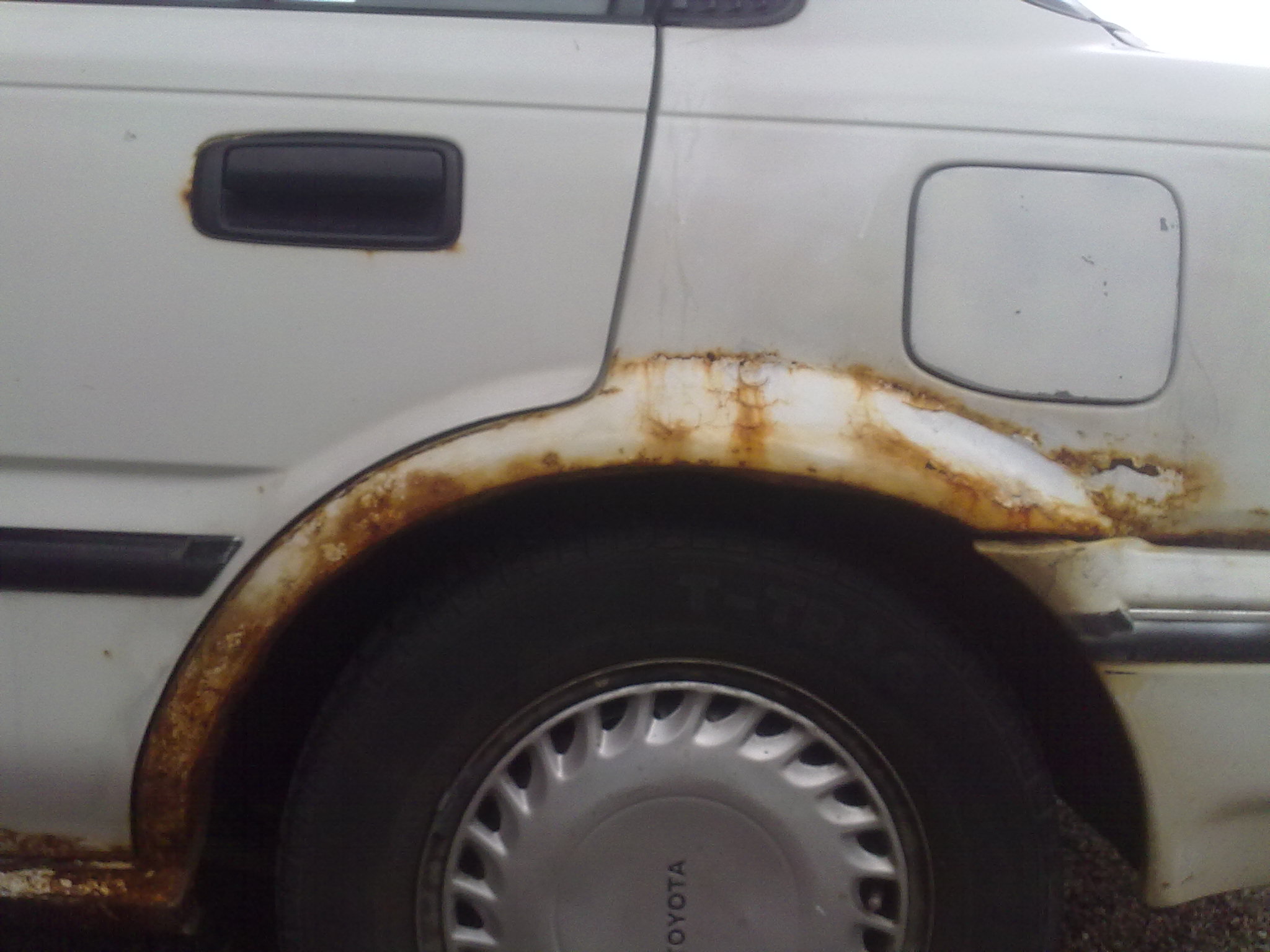

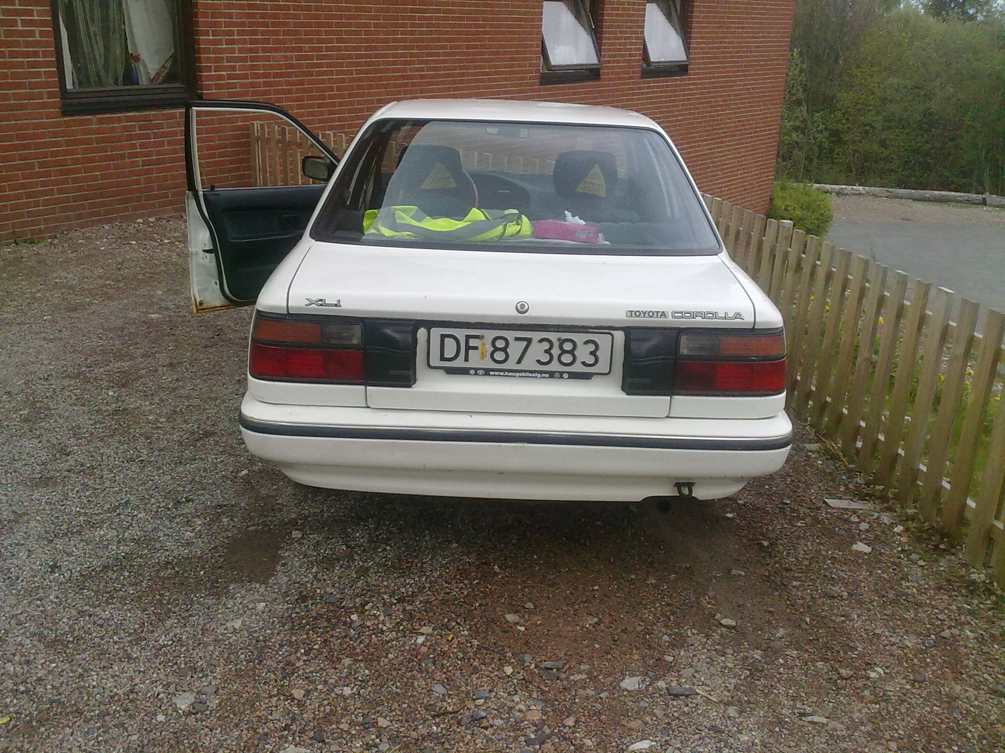

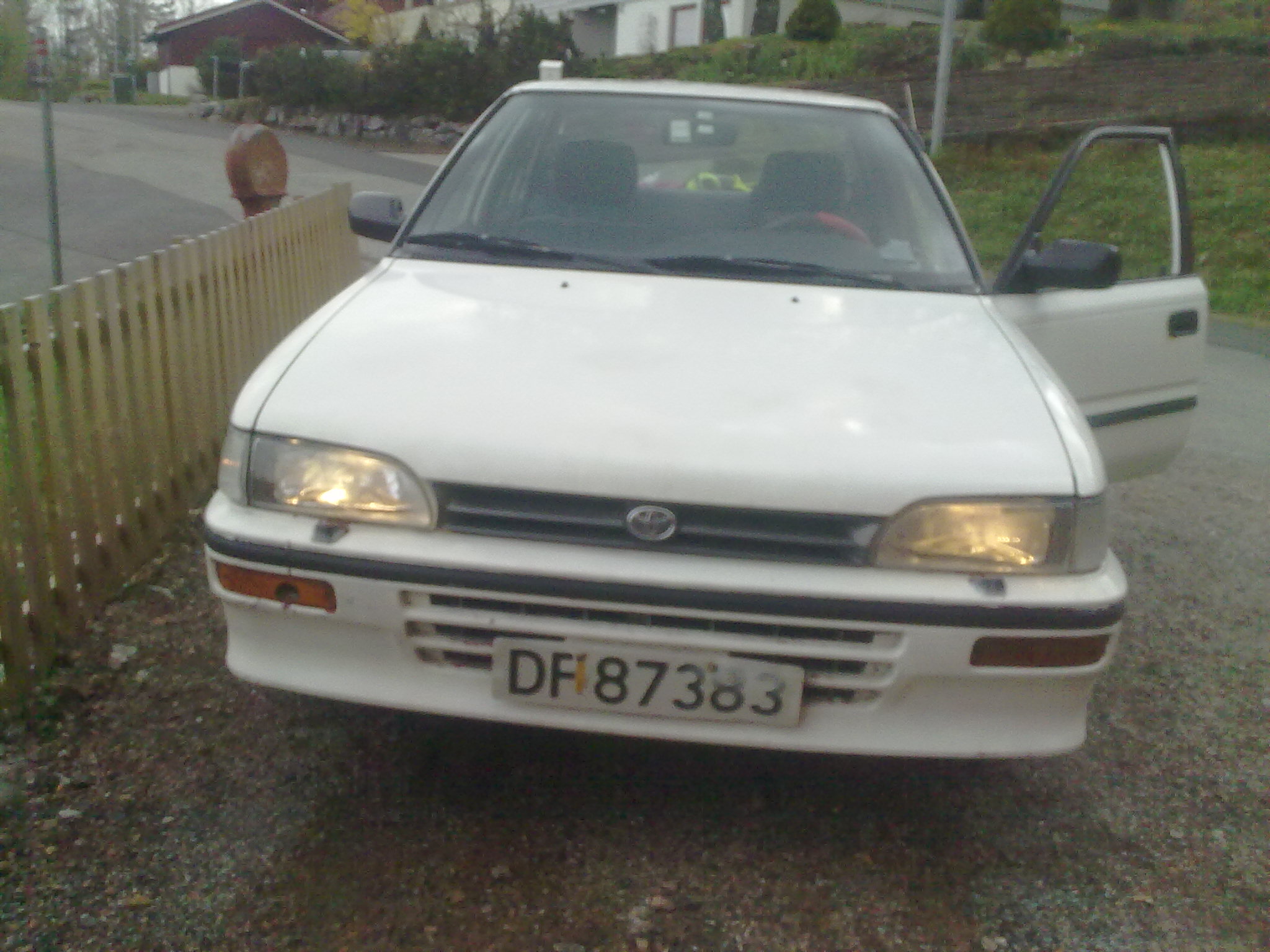

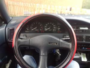

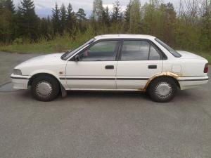

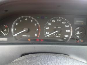

Biler Skrevet 18. mai 2010 Del Skrevet 18. mai 2010 (endret) Hei!! Litt histiorie om bilen: fikk bilen av kompisen til faren min, bilen står på pappa siden jeg ikke gidder å betale så mye i forskikring. Bilen er Toyota Carina. Men i denne Worklogs skal dere på e måte bestemme hva jeg skal gjøre med bilen, spørre meg hva bilen mangler hva som er feil med bilen. Bilen er driffsikker og drikker nesten ingenting. det er sikkert kjent siden det er japansk bil. Kan begynne med det som er dårlig med bilen: Rattet er tungt, Bilen har mye Rust. Det jeg ønsker å bli gjort med bilen er: * Byttet rattet ( hva slags vet jeg ikke, dere kan bestemme og) * Få gromt lyd. (hvis dere syns det er bra) * Sveise rust (det skal jeg ikke gjøre kanskje verksted?) * Få på CD spiller (bilen har ikke CD spiller) * pærene til instrumentale er gult vil bytte til bedre og finne farge ( hvis dere syns det er fint med kanskje- Rød-Hvit?) * Farge glasset ( mulig?) * Seffølgelig Vasket bilen totalt til og med motorrommet!! *Nye dekk med fine felger( bilen står nå på Sommer dekk. *Sota glass * senke bilen( hvis dere ønsker det ) Dere kan gjerne komme med innspill til hva jeg burde gjøre med bilen, setter god pris på det! edit: Har ikke lappen så blir ikke mye kjøring til verksted, og er ikke så god med bil så kanskje vi kan begynne med det som kan gjøres nå og er lett for meg. Setter god pris på om dere birdrar litt (spess de som har toyota Carina) Takk Endret 18. mai 2010 av Biler Lenke til kommentar https://www.diskusjon.no/topic/1229859-worklogs-toyota-carina/

Biler Skrevet 19. mai 2010 Forfatter Del Skrevet 19. mai 2010 veit du hvor mye ca. det kommer til å koste får å fjerne så stor rust da? Lenke til kommentar https://www.diskusjon.no/topic/1229859-worklogs-toyota-carina/#findComment-15668317
Gjest Slettet+130498 Skrevet 19. mai 2010 Del Skrevet 19. mai 2010 hvis det er tungt å ratte hjelper det ikke å kjøpe nytt ratt, sjekk heller servoen. Lenke til kommentar https://www.diskusjon.no/topic/1229859-worklogs-toyota-carina/#findComment-15668324
mikki1010 Skrevet 19. mai 2010 Del Skrevet 19. mai 2010 jeg fjerna rusten paa den maaten jeg beskrev over paa min røde toyota carina, det kostet ikke mer enn 500kr. ( jeg gjorde det selv i garasjen) Lenke til kommentar https://www.diskusjon.no/topic/1229859-worklogs-toyota-carina/#findComment-15670060
Biler Skrevet 19. mai 2010 Forfatter Del Skrevet 19. mai 2010 ok, vi får se om jeg finner en som kan gjøre det for meg ;D veit du hvordan jeg skjekker servoen? Lenke til kommentar https://www.diskusjon.no/topic/1229859-worklogs-toyota-carina/#findComment-15670728
mikki1010 Skrevet 19. mai 2010 Del Skrevet 19. mai 2010 ok, vi får se om jeg finner en som kan gjøre det for meg ;D veit du hvordan jeg skjekker servoen? Du kan sjekke servoen i motorrommet. ett tips til, er at du sjekker vakumslangen(e) og den elektriske tilkoblingen til servoen. Mener dette ligger på samme side som batteriet i carina. Lenke til kommentar https://www.diskusjon.no/topic/1229859-worklogs-toyota-carina/#findComment-15670924
AnaXyd Skrevet 27. mai 2010 Del Skrevet 27. mai 2010 Om du pusser ned, og "maler" over som nevnt tidligere her, kan jeg med mine ord garantere at rusten kommer frem igjen før du får satt på vinterdekka dine. Rust er ikke "bare-bare" å fjerne, og det er spesielle fremgangsmåter for å fjerne det. Jeg ser du har en del på skjermene dine, og dette må du pusse ned SKIKKELIG, slik at du ikke ser en eneste rustflekk. Sandblåsing er foretrukket her, da dette tar mye bedre. Deretter må du legge på skikkelig grunning, gjerne syrebasert(som sitter som faen). osv. Det viktigste er at det ikke er noe rust igjen når du legger på grunning. Om du er slapp, og ikke gidder å pusse så mye, så kan jeg anbefale deg Rust-bullet, som er et produkt som hindrer at rusten fortsetter å gro. Jeg har prøvd dette selv, og det fungerer faktisk veldig bra. Det er desverre ingen i Norge som forhandler dette, så det må kjøpes fra Tyskland, noe som blir dyrt. Men jeg kan si at det er jaggu meg verdt det! Lenke til kommentar https://www.diskusjon.no/topic/1229859-worklogs-toyota-carina/#findComment-15709443
Biler Skrevet 27. mai 2010 Forfatter Del Skrevet 27. mai 2010 hvor kan jeg bestille tingene jeg skal bruke får å fjerne rusten. og lurer på om du veit hvor mye det koster å fjerne det i en verksted eller noe? -Jeg har fikset rattet nå,vil begynne med litt "styling på bilen" men veit ikke på om det er lurt å gjøre det med så mye rust først- kanskje bedre å fjerne rusten først? Lenke til kommentar https://www.diskusjon.no/topic/1229859-worklogs-toyota-carina/#findComment-15712335
AnaXyd Skrevet 27. mai 2010 Del Skrevet 27. mai 2010 Jeg ville ha valgt å la et verksted gjøre det, for det er en skikkelig drittjobb. Og du må være nøye, ellers kommer rusten tilbake igjen meget fort. Vil kanskje tro det koster 4-5000kr å fikse det på verksted. Du får bare dra innom et og sjekke! Rust-bullet får du kjøpt på hjemmesidene dems. Send dem en mail og si at du ønsker en kanne! Lenke til kommentar https://www.diskusjon.no/topic/1229859-worklogs-toyota-carina/#findComment-15713021
