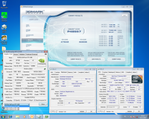

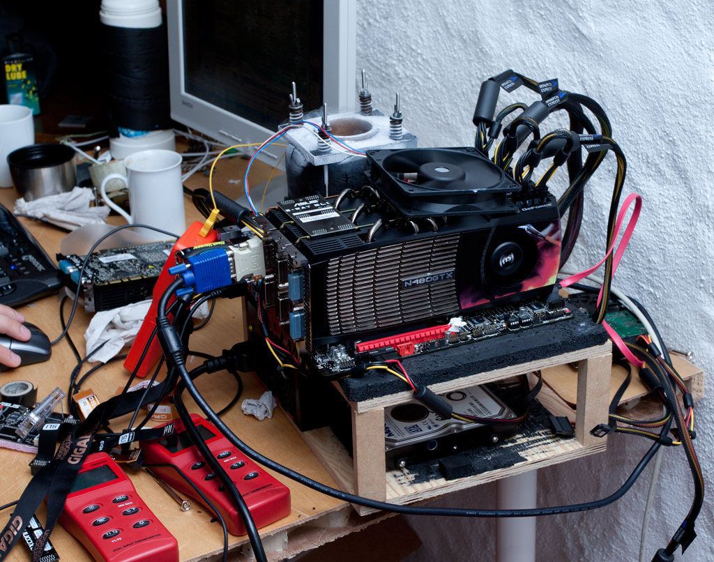

I påvente av at quad sli skal fungerer på Rampage 3 Extreme kortet så kjørte Henning og jeg bittelitt med tre kort i helgen. Bare kjapp test i Vantage ble foretatt - skjermkortene på luftkjøling (stock). Ser ut som ca 850/1050 - 870/1100 er maks på luft med tre kort sammen, dette på 1.138v og vifte på 100%. Full load på gpuene var 73C med viften over som dere ser.. ikke så ille egentlig :)
Systemet trekker helt vanvittig med strøm, og tok faktisk "knekken" på min Antec 1200w ved 870/1050 full guffe på volt osv.. Til sammenlikning klarer ikke Corsair 1000w å kjøre med 800Mhz på tre kort engang, hehe.. skrur seg rett av. Hva to kort angår så slår en HX750 seg av etter rundt en time på 800Mhz 1.1v. Så - endelig trenger vi skikkelig psuer!

det vil bli kjørt med 1 x Antec 1200 pluss Corsair HX750 når alt er oppe med fire kort. håper innen uken er over :). Tre kort drar overklokket til 850/1050 1.138v helt oppimot 1200w load.
Virker som Nvidia drar strømmen på en annen måte enn ATI, maks jeg fikk inn før Corsair HX1000 tok kvelden var rundt 1000-1050w. Denne har jeg sjekket klarer å dra helt oppimot 1200w før uten noe særlig problemer med ATI 4890 x 4.

**dp** du slutter aldri å imponere, rå rigg dette her. Ser jeg et 4 GTX 480 på bordet der ?
Hva slags PSU er det du bruker som klarer å levere nok strøm til det oppsettet der ?

**dp** har du nån måling på hvor mye riggen din trekker av strøm ? går ut ifra at hvis den tar knekken på 1200w så trekker den vel et stykke over det.
antec 1200w skrudde seg av på 1196w. virker som nvida trekker strømmen på en annen måte, corsair 1000w gir seg på ca 1000w. hx1000 har jeg med ATI dratt 1200w med før.. rart dette her.

Du må jo huske på at med PSUer leveres mange typer forskjellig spenning, og disse enorme skjermkortene trekker vel bare ren 12volt, samt at mye 12volt går med på CPU og andre ting. Nå har vel og merke slike sterke PSUer normalt veldig mye 12volt tilgjengelig, men du kan fremdeles gå "tom" for 12volt kapasitet før du når den totale watt grensen, så du får ikke hele bildet ved å se på bare hvor mye den trekker fra strømkontakten. Vær også obs på at du bare har dunt 75-80% effektivet på de fleste PSUer, så de trekker en del mer fra kontakten enn du faktisk får ut i effekt dersom du måler hvor mye den trekker fra veggen.

Vi diskuterte hva effektiviteten på PSU'ene var ved full effekt, og var skuffet over at de tryna da de trakk ca oppgitt effekt fra veggen, men da leverte 10-20% mindre enn lovet. Vi diskuterte også om vi hadde belastet enkelte "rails" mer enn andre, uten å finne ut av det.
Men vi glemte et viktig poeng Stigma kom med, at 12v "railen" neppe står for alle de 1200W som skal kunne leveres. Vi får ta en titt på det.
