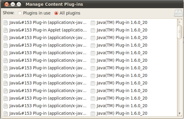

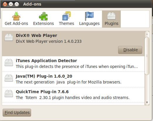

Mr.M Skrevet 16. mai 2010 Del Skrevet 16. mai 2010 Meste av løsningene/forslag har vært nevnt, men kan forsøke summere hva som funket for meg (DnB NOR nettbank) (utgangspunktet er da at du ikke har tuklet med noe av dette java-stuff sakene enda) 1) system/administrasjon > Software Sourses Velg fanen > Other Software > og huk-PÅ url-adressen som nevner "lucid partner" og trykk "Add" og bare følg intruksjonene. (vinduet lukkes etterhvert når alt er ferdig) 2) Åpne Ubuntu Software Center og skriv i søkefeltet; sun java og velg "install" Sun java 6.0 plugin 3) I Firefox/nettleser verktøylinje >Tools/Add-ons; velg; Disable "IcedTea NPR nettleser plugin" og lukk nettleservindu 4) Gå til verktøylinja applications/accessories og åpne > Terminal og cut/paste inn; sudo apt-get install sun-java6-plugin -------- Forøvrig har jeg vel ikke verdens beste hukommelse når det gjelder å huske/få med seg slike prossedyrer, men det er forsøkt gjengitt etter beste evne. Lenke til kommentar
Mr.M Skrevet 16. mai 2010 Del Skrevet 16. mai 2010 anyway, når man har gjort det riktig, så ser man at Sun Java er lagt til i Firefox Add-ons & Content Plug-ins som på bildene 1 Lenke til kommentar
