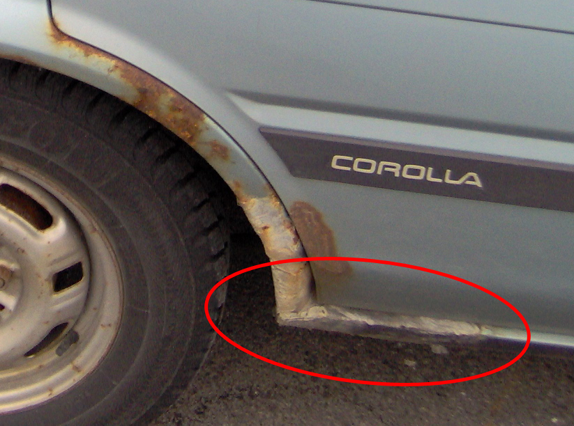

Kajac Skrevet 6. mai 2010 Del Skrevet 6. mai 2010 Hvor mye rust i kanalene er farlig rust? Har litt rust, men så vidt jeg kan se ingen huller. Vil dette bli ansett som farlig? Kanalene er jo ikke lenger en bærende konstruksjon. Ser stadig vekk biler med mye mer rust i kanalene. Lenke til kommentar
Petter Skrevet 6. mai 2010 Del Skrevet 6. mai 2010 Tror de regner 15cm "hull" så blir det ikke godkjent eller noe sånt Lenke til kommentar
Kajac Skrevet 6. mai 2010 Del Skrevet 6. mai 2010 Har et hull som er på størrelse med en halv lillefingernegl. Da er det vel ikke så farlig, håper jeg Lenke til kommentar
Fradrik Skrevet 6. mai 2010 Del Skrevet 6. mai 2010 Har et hull som er på størrelse med en halv lillefingernegl. Da er det vel ikke så farlig, håper jeg Et så lite hull blir ikke anmerket. Mulig verkstedet forteller det til deg, og ber deg utbedre det, men ikke feil/mangel. Lenke til kommentar
Kajac Skrevet 6. mai 2010 Del Skrevet 6. mai 2010 Her er et bilde av bilen min: (den er ikke så stygg nå ) I det røde feltet var det et hull når jeg kjøpte bilen. Helt oppå dørkarmen, og litt av skjermen manglet. Dette ble ordnet med glassfiber og polyester. Hullet var bare på det flate området oppå, men er nå tettet. En del av polyesteren har derimot rendt ned over kanalen, og derfor ser det ut som om det hadde et mye større omfang. Hvordan vil de reagere på det? Lenke til kommentar
