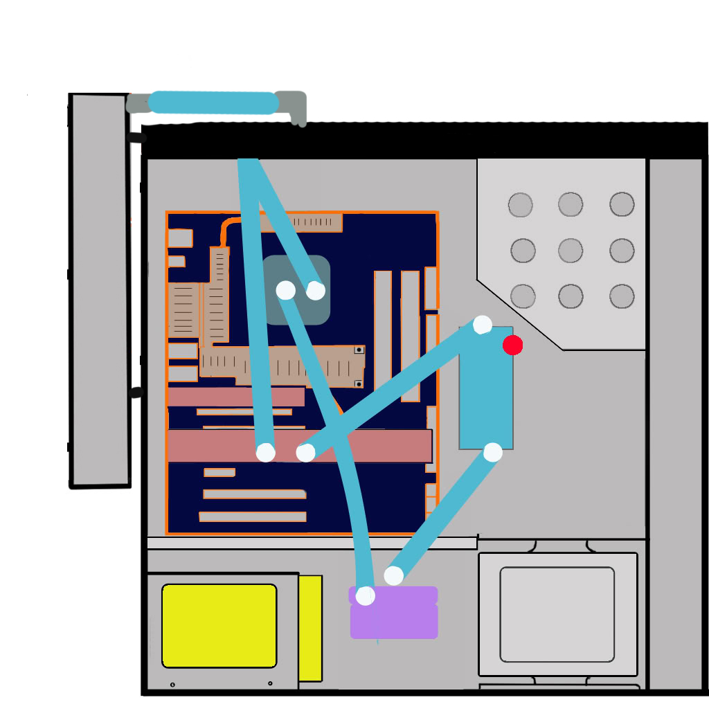

Selv tror jeg forslag 1 ser bedre ut med lengre radiatorer, i dette tilfelle 4x120 som Wikipedersen har. har funnet enda et forslag. Tenker kun på radiatorplassering foreløpig. Er litt greit å finne ut hvor den skal plasseres før jeg bestiller for å slippe å kjøpe alle mulige koblinger for flere forslag - penger å spare der og. Forslag 4 er nytt. Liker måten slangene går inn i kabinettet på forslag 1. Forslag 1, 3 og 4 er mest egnet etter min mening. Tenker å starte loopen med CPU og GPU. kan egentlig bare droppe alternativ 3. det ser ikke pent ut med radiatoren oppå kabinettet.
Forslag 4
Radiatoren blir gjemt bak kabinettet med slangene inn gjennom eksos-området.
Kom gjerne med andre idéer angående plasseringer av radiator og hvordan loopen skal være. En mulighet er å ha på 90 graders nipler i i kanten slik at slangene går rett fram.

Plass-messig er det best å ha radiatoren på toppen.
Alt. 4 ser veldig bra ut, men det krever litt organisering av slanger.
3x rad på alt.1 vil ikke bli pent når jeg tenker meg om.

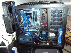

Dette er også et alternativ, som kan se virkelig classy ut.

Har ikke plassproblem, så jeg utelukker å ha radiatoren på toppen av kabinettet. synes det ikke ser så pent ut.
Det med at alternativ 4 krever litt organisering av slanger. hva mener du med det? på utsida av kabinettet?
Likte det forslaget du kom med. Det er helt klart et forslag jeg kommer til å vurdere.
