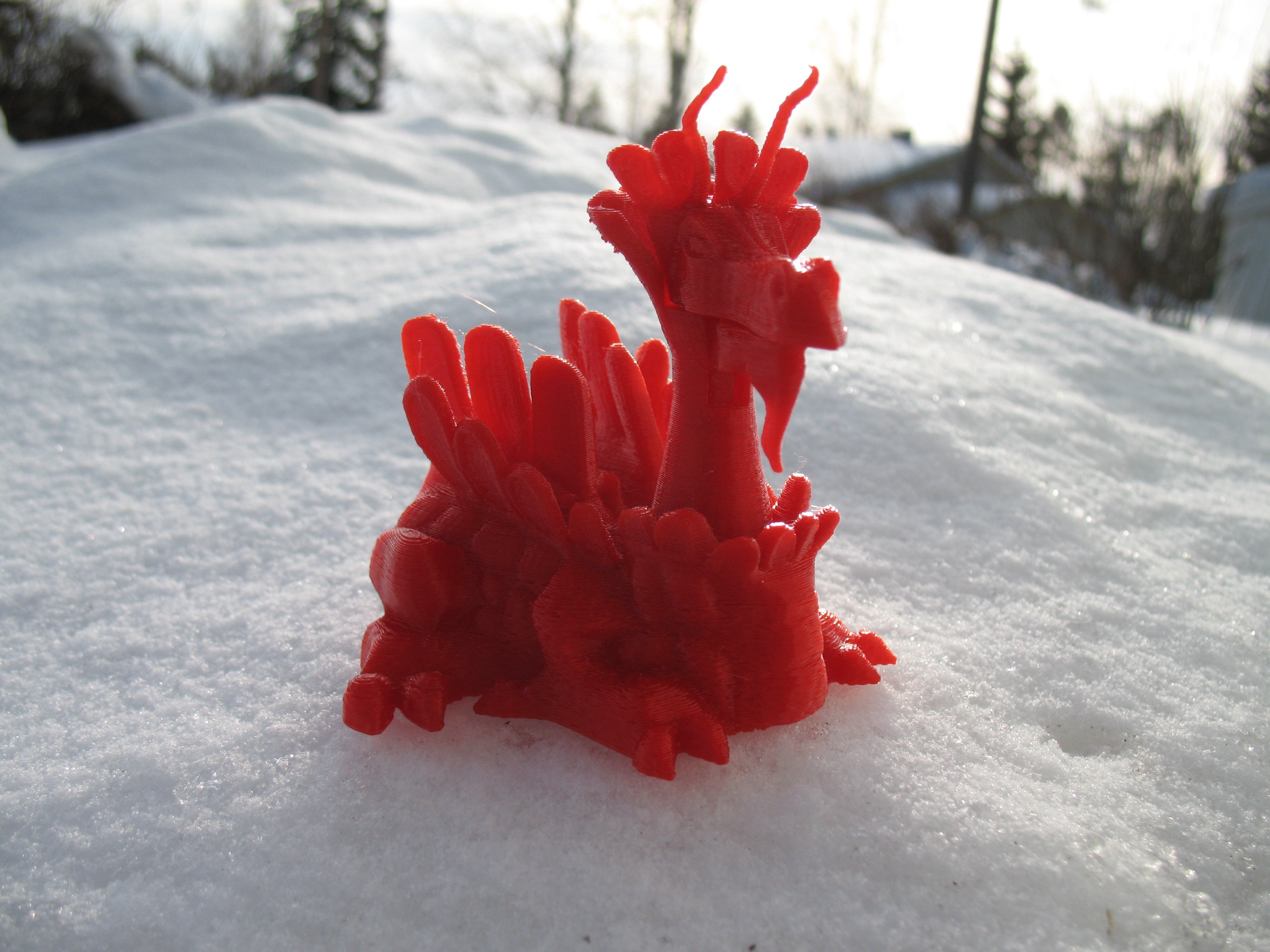

Og her er noe jeg printet fra thingiverse i går:
