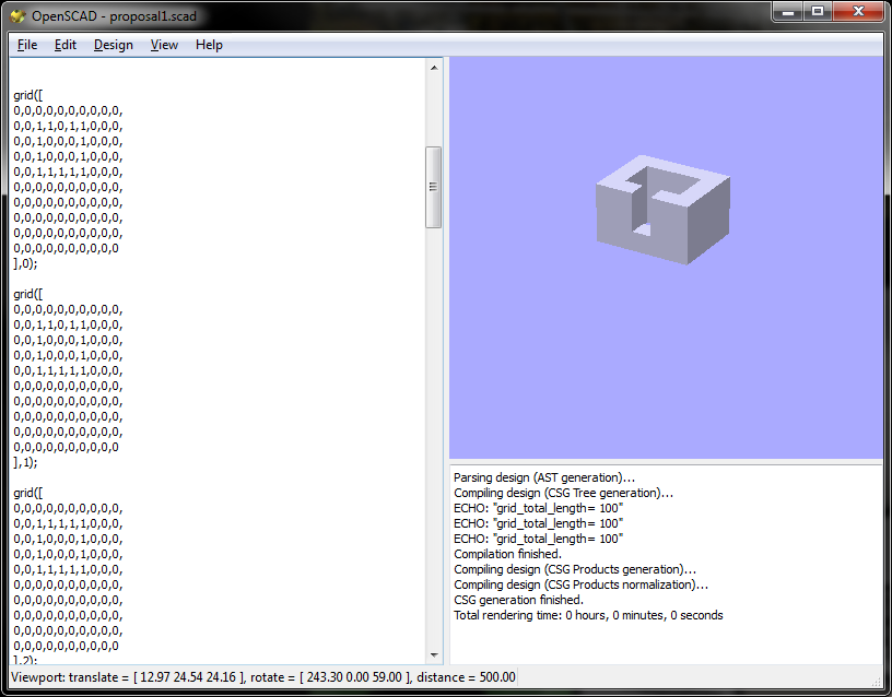

Du har laget et plastikkhus i minecraftstil? Episk. Kanskje male det med miniatyrmaling? :dribble:
Ja, jeg modifiserte http://www.thingiverse.com/thing:2054 så man manuelt plotter inn minecraftmodellen lag for lag i arrayer. På bildet under ser du nederste del av huset. Har jobbet litt med en xml parser fra minecraft structure planner, men venter heller for å se om noen finner på noe kult med world edit eller noe. Hadde vært mye tøffere å fiske ting rett ut fra spillet!
