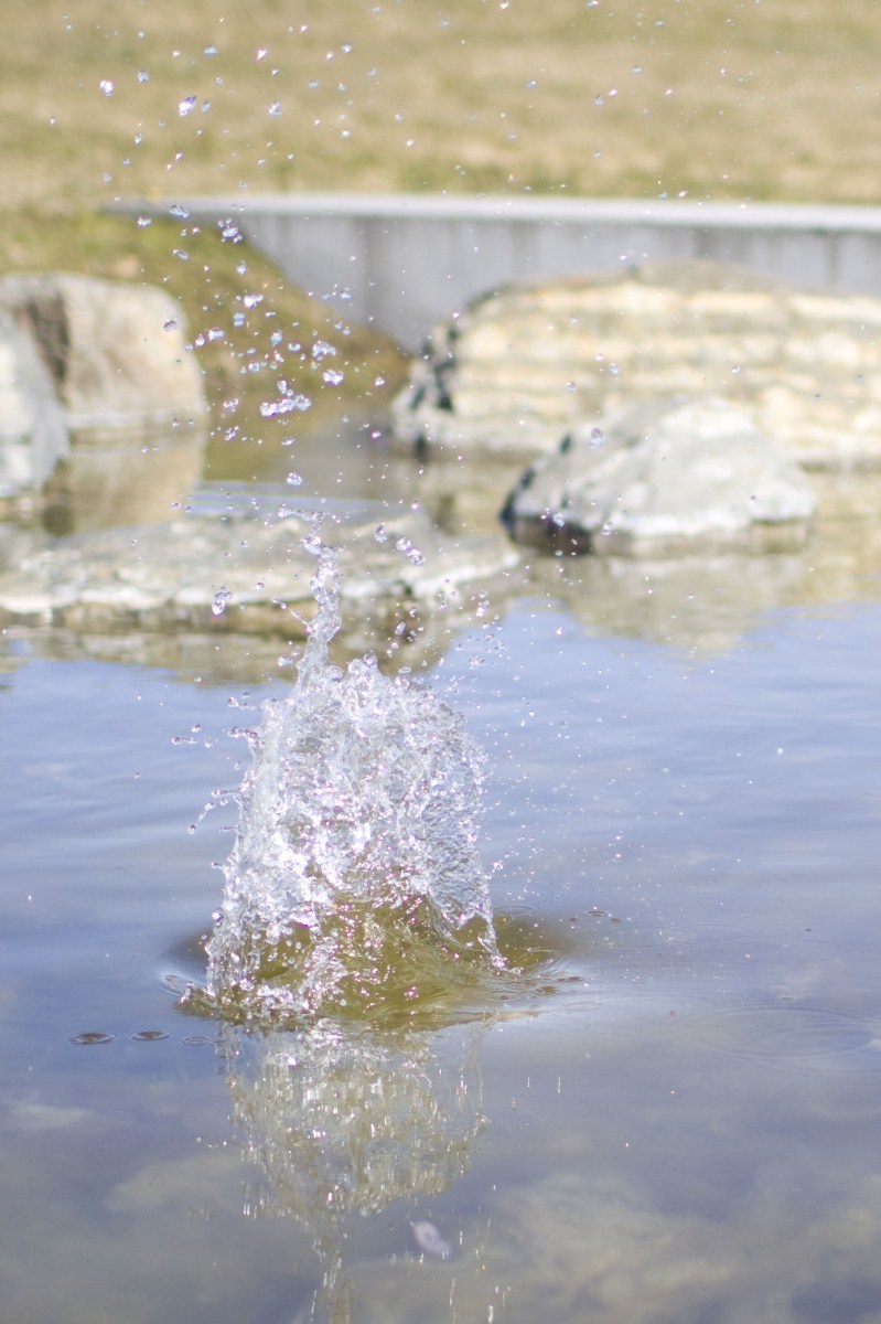

Caliber Skrevet 10. april 2010 Del Skrevet 10. april 2010 Hei. Jeg har kjøpt meg en Canon 35mm f/1.4 L brukt; et objektiv jeg har siklet lenge på. Var ute og tok en del bilder med det i dag, og måtte selvfølgelig teste største blender (selv om jeg er fullt klar over at de fleste objektiver ikke yter sitt beste her mht. CA, diffraksjon, skarphet etc.). Været var knall med godt lys, så ble mye kontraster på bildene. La under redigering merke til kraftig CA i form av grønt og lilla på mange av bildene, og ville egentlig bare få bekreftet/avkreftet at dette er å forvente av objektivet på f/1.4 under gitte forhold (med andre ord som det er noe galt med objektivet eller ikke). Hadde satt stor pris på innspill. Lenke til kommentar https://www.diskusjon.no/topic/1219865-evaluering-av-kromatisk-aberasjon-ca-p%C3%A5-canon-35mm-f14-l/
Shocktrauma Skrevet 10. april 2010 Del Skrevet 10. april 2010 Ja, dette er veldig normalt for lyssterke objektiver såvel som objektiver som ikke er tilpasset digital tidsalder (coating f.eks). Kos deg med objektivet i stedet for å bekymre deg så veldig. Lenke til kommentar https://www.diskusjon.no/topic/1219865-evaluering-av-kromatisk-aberasjon-ca-p%C3%A5-canon-35mm-f14-l/#findComment-15488316
Caliber Skrevet 10. april 2010 Forfatter Del Skrevet 10. april 2010 Godt å høre, storkoser meg! Er forsåvidt utrolig fornøyd,et fantastisk objektiv! Takk for bekreftelse! Lenke til kommentar https://www.diskusjon.no/topic/1219865-evaluering-av-kromatisk-aberasjon-ca-p%C3%A5-canon-35mm-f14-l/#findComment-15488327
andrvas Skrevet 13. april 2010 Del Skrevet 13. april 2010 Jeg har sett langt verre "bokeh fringing", er helt normalt på så store blendere i kontrastrike scener. Dessverre er det mye vanskeligere å bli kvitt enn vanlig CA i etterkant. Photozone.de sine objektivanmeldelser tester bl.a for dette, i tilfelle du lurer til neste gang nytt objektiv skal handles inn. Lenke til kommentar https://www.diskusjon.no/topic/1219865-evaluering-av-kromatisk-aberasjon-ca-p%C3%A5-canon-35mm-f14-l/#findComment-15502950
Caliber Skrevet 13. april 2010 Forfatter Del Skrevet 13. april 2010 Jeg har sett langt verre "bokeh fringing", er helt normalt på så store blendere i kontrastrike scener. Dessverre er det mye vanskeligere å bli kvitt enn vanlig CA i etterkant. Photozone.de sine objektivanmeldelser tester bl.a for dette, i tilfelle du lurer til neste gang nytt objektiv skal handles inn. Glimrende, takk for at du tok deg tid til å dele dette. Noen tips på mest effektive (les:resultat vs. tid) måte å motvirke det i etterbehandling? Lenke til kommentar https://www.diskusjon.no/topic/1219865-evaluering-av-kromatisk-aberasjon-ca-p%C3%A5-canon-35mm-f14-l/#findComment-15503306
andrvas Skrevet 13. april 2010 Del Skrevet 13. april 2010 (endret) Jeg har ikke sett noen raske (les: automatiske) måter å fikse det på, tror nok det må beregnes mye manuelt arbeid med diverse verktøy i Photoshop for å fjerne det helt. Er nok lettere å prøve å unngå problemet før bildet tas, altså passe på bakgrunnen og blendervalg samt skarpe kontraster. Endret 13. april 2010 av andrvas Lenke til kommentar https://www.diskusjon.no/topic/1219865-evaluering-av-kromatisk-aberasjon-ca-p%C3%A5-canon-35mm-f14-l/#findComment-15505061
Trondster Skrevet 14. april 2010 Del Skrevet 14. april 2010 Tror DPP kan kompansere for det automatisk - RAW-converteren der har metadata om de fleste Canon-objektivene. ACR har det også, men mer generelt - ikke spesifikt for det enkelte objektivet. Lenke til kommentar https://www.diskusjon.no/topic/1219865-evaluering-av-kromatisk-aberasjon-ca-p%C3%A5-canon-35mm-f14-l/#findComment-15506784
