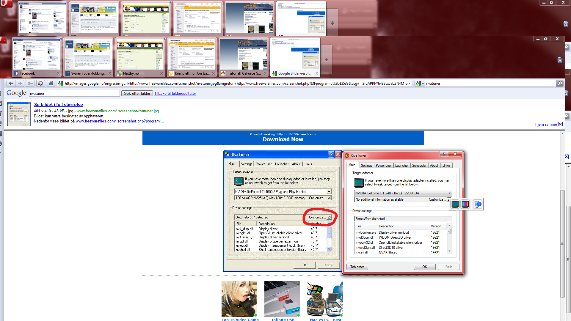

J.I.Y Skrevet 11. april 2010 Forfatter Del Skrevet 11. april 2010 Her har du en liten guide - gjelder for 250, men kan fint brukes til 240. Jeg gjorde likende med mitt kort. http://www.geeks3d.com/20090713/tutorial-geforce-gts-250-overclocking/ Programmer: RivaTuner og FurMark (evnt. ATITool eller GPUTool). okei, takk for svar. men jeg har allerede prøvd rivatuner, men fikk ikke til. mangler noe på rivatuner. som jeg ikke skjønner..du ser bilde med den røde sirkelen. er det noe jeg ikke har gjort for å få dette opp? Lenke til kommentar

Thomas N/A Skrevet 17. april 2010 Del Skrevet 17. april 2010 (endret) Etter å ha sett litt bedre på bildet du postet, så ser jeg at du har 196.21-driverne. Anbefaler at du laster ned 197.45 fra nVidia.com 1: last ned driverne og Driver Sweeper (google it) 2: avinstaller de du har nå 3: start i sikkerhetsmodus og start Driver Sweeper - velg å fjerne driverne til nvidia og physx. 4: reboot og installer de nye driverne. Når det gjelder problemet med at RivaTuner mangler valget der - får du noen feilmeldinger når du starter programmet? Har vært borti problemet noen ganger på andre PC'er, det kom enten av driverne til skjermkortet eller at programmet ikke hadde rettigheter. Prøvd å installere programmet med admin-rettigheter? @Flimzes: Men det blir en litt kjappere Fiat ;-) Endret 17. april 2010 av Thomas A Lenke til kommentar

J.I.Y Skrevet 20. april 2010 Forfatter Del Skrevet 20. april 2010 Noe mer hell med RivaTuner? åh! blir irritert.... ingenting har endrett seg.. det MÅ da være noe jeg gjør feil eller noe... Lenke til kommentar
