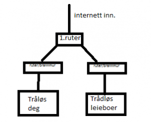

For å gjøre det til 2 nettverk som bare deler internett forbinnelse så kan du jo alltid bare bruke et par ekstra rutere bak, disse vil vel fungere normalt som en brannmur og gjøre at det er vannskeligere å komme inn på det andre nettverket.
(en liten skisse, i paint bare, stygg ja, men burde forklare hvordan jeg tenker bedre.)
Det finnes penere og mer elegante løsninger på det, men er det jeg kommer på akkurat nå.(uten bruk av litt mer avanserte nettverksutstyr).
edit: jeg annbefaler deg nok til å enten vente til noen kan kommentere på hva jeg har skrevet eller kommet opp til noe bedre før du bestemmer deg for hva du vil gjøre, siden metoden over kan gi deg et par problemer med visse tjenester. og jeg er ganske sikker på at det finnes bedre måter å gjøre det på.

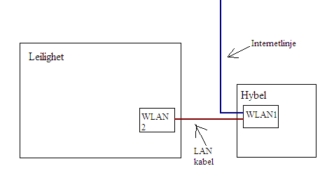

Hei xaco!
Takk for svaret, men løsningen hørtes da litt kronglete ut. Routeren som står i hybelleiligheten nå tar både imot og sender ut i 54 mbit WLAN. Det jeg tror jeg trenger å gjøre er å koble denne routeren til en annen router/accesspunkt i min leilighet via LAN-kabelen.
Laget no greier i paint selv.
Bør vel ikke være så vanskelig å få til dette?
