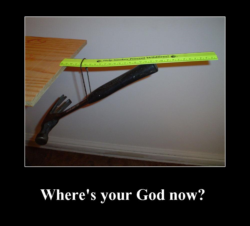

SaitekQ Skrevet 6. april 2010 Rapporter Del Skrevet 6. april 2010 (endret) Hei, jeg irriterer meg ganske mye over dette bildet, er det uekte eller ekte? Endret 6. april 2010 av SaitekQ Lenke til kommentar
L4r5 Skrevet 6. april 2010 Rapporter Del Skrevet 6. april 2010 Om akkurat DETTE bildet er ekte vet jeg ikke, men naturfaglæreren min gjorde noe tilsvarende så det er mulig. Lenke til kommentar
SaitekQ Skrevet 6. april 2010 Forfatter Rapporter Del Skrevet 6. april 2010 Testet det nå nettopp, og det går fint ant å gjøre. Lenke til kommentar
Stjernestøv Skrevet 6. april 2010 Rapporter Del Skrevet 6. april 2010 Tyngdepunket i hammeren ligger svært nært hodet på hammeren (skaftet veier svært lite i forhold til hodet) og som man ser henger hodet på hammeren godt inn under bordkanten. Vinkelen der bildet er tatt fra fører til at dette ikke er opplagt og derfor oppfatter hjernen bildet ufrivillig som en umulighet. Man må resonnere seg fram til svaret med andre ord. Lenke til kommentar
E.C. Skrevet 7. april 2010 Rapporter Del Skrevet 7. april 2010 Har også testet det selv for en stund siden, fungerte da helt fint. Pleier å gjøre det med fysikk Lenke til kommentar
TheDarkListener Skrevet 7. april 2010 Rapporter Del Skrevet 7. april 2010 Ser imponerende ut, men absolutt ikke i mot fysikkens lover. Tyngdepunktet ligger innenfor bordkanten, og momententet rundt opphenget til hammeren blir motvirket av hammerens press mot linjalen. Lenke til kommentar
Flimzes Skrevet 7. april 2010 Rapporter Del Skrevet 7. april 2010 Dette vil være veldig vanskelig med en hard linjal, siden den ikke vil legge seg mot bordflaten på samme måte, amiright? Lenke til kommentar
kyrsjo Skrevet 7. april 2010 Rapporter Del Skrevet 7. april 2010 Nei, det burde ikke være noe problem om linjalen er helt stiv. Se vedlagt tegning hammerOverBord.pdf Lenke til kommentar
SaitekQ Skrevet 7. april 2010 Forfatter Rapporter Del Skrevet 7. april 2010 Jeg brukte en hard flis som var kuttet opp slik at den var i samme form som en linjal. Lenke til kommentar
Flimzes Skrevet 7. april 2010 Rapporter Del Skrevet 7. april 2010 Nei, det burde ikke være noe problem om linjalen er helt stiv. Se vedlagt tegning Den vil bli liggende ja, selvsagt. Lenke til kommentar

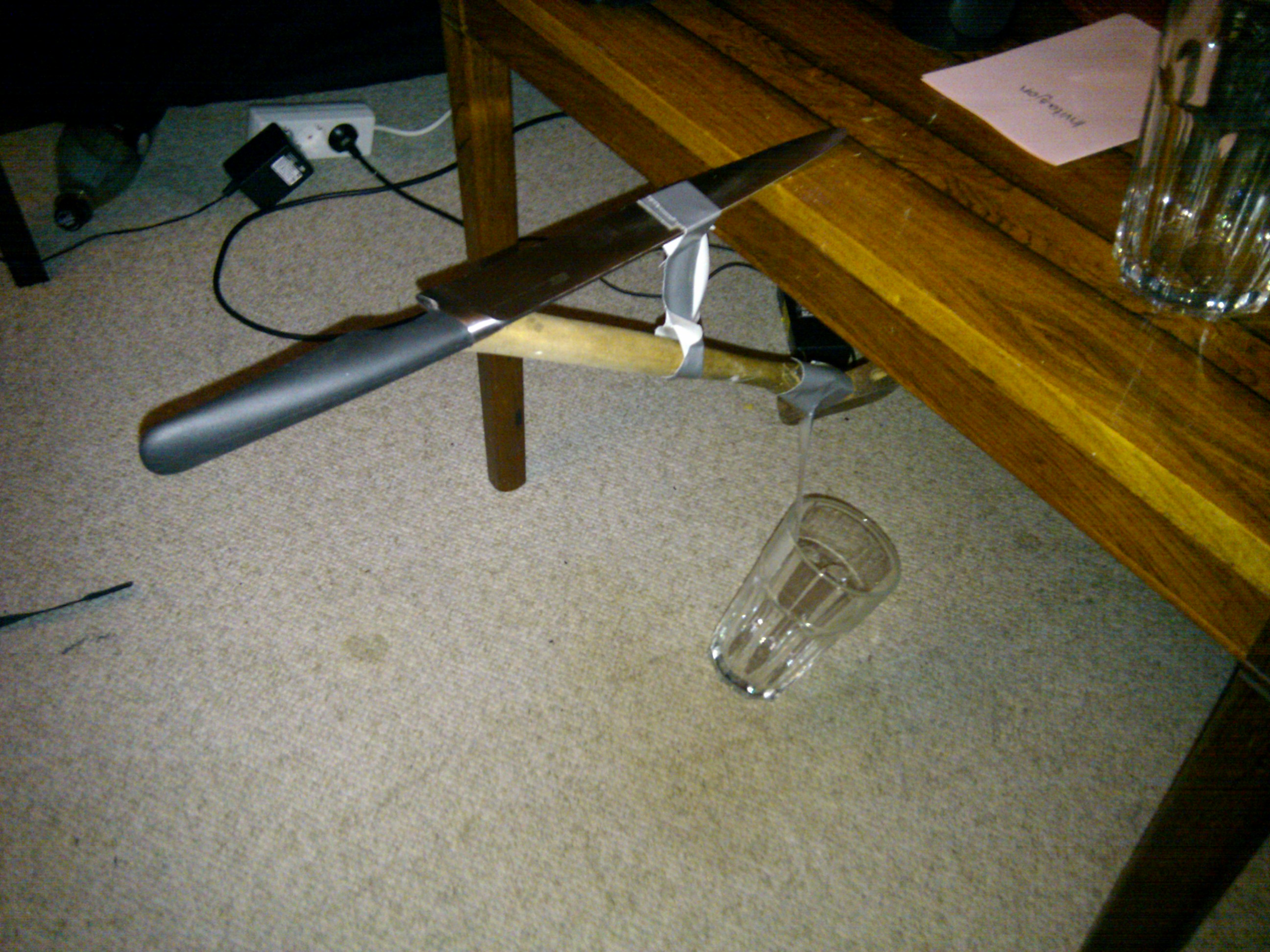

Mads-b Skrevet 7. april 2010 Rapporter Del Skrevet 7. april 2010 (endret) I claim the contrary. Har jeg ikke rett, bør jeg revurdere å gå opp til eksamen i Mekanikk 1. Min tankegang: All nedadgående kraft fra hammeren overføres til linjalen gjennom snoren. Derfor er det revnende likegyldig hvor tyngdepunktet på hammeren er, siden kraftvektoren som går langs snoren befinner seg i snorens langsgående massesenter. Massesenteret til linjalen når den er knyttet sammen med hammeren vil derfor befinne seg omtrent der snoren er knyttet til linjalen. Det ville vært noe helt annet om snoren var et stivt legeme. EDIT: Nevermind. Er jo noe helt annet når skaftet på hammeren berører linjalen.. EDIT2: Jeg MÅTTE teste selv ^^ Ducttape <3 Endret 7. april 2010 av Mads-b Lenke til kommentar
SaitekQ Skrevet 7. april 2010 Forfatter Rapporter Del Skrevet 7. april 2010 Hva er det glasset godt for? Klarte du det ikke uten glasset? Lenke til kommentar
Mads-b Skrevet 7. april 2010 Rapporter Del Skrevet 7. april 2010 (endret) Giddet ikke stå lenge og finjustere, så jeg lempet på litt ekstra masse i enden. Hammeren er en gammel sak ,og skaftet er nok litt for tungt til å få et ansvarlig massesentrum på det. "The engineer way" Endret 7. april 2010 av Mads-b Lenke til kommentar
SaitekQ Skrevet 7. april 2010 Forfatter Rapporter Del Skrevet 7. april 2010 Okei funker det. Lenke til kommentar
Stjernestøv Skrevet 7. april 2010 Rapporter Del Skrevet 7. april 2010 Giddet ikke stå lenge og finjustere, så jeg lempet på litt ekstra masse i enden. Hammeren er en gammel sak ,og skaftet er nok litt for tungt til å få et ansvarlig massesentrum på det. "The engineer way" Og en annen vesentlig sak. Kniven du har brukt har mesteparten av vekten utenfor bordkanten og da må hammerhodet være tilsvarende tyngre eller lengre inn under bordkanten for å oppnå et "positivt resultat". Lenke til kommentar
