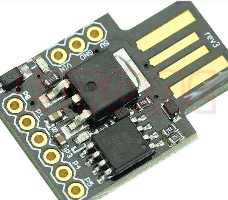

Er det noen som har testet dette lille kortet?
Det heter "Micro USB Development Board For Arduino". Min bærbare PC med Windows 7 (64-bit) får ikke kontakt med kortet og leter etter enhetsdriveren.
Endret av 77679857
Har ikke prøvd det men du må sikkert legge inn driver manuelt sånn som du må med f.eks USB Serial Light Adapter

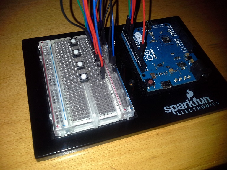

Hei
Benytter anledningen vil å vise fram min veldig enkle ETS2-arduino også. Bruker ratt og da ble det så langt til tastaturet for å trykke på de knappene det ikke var plass til på rattet. Har nå F5 til F8 for å styre info-skjermen på egne knapper på en Arduino Leonardo som oppfører seg som et tastatur.
Både oppkoblingen og sketchen er veldig enkel. Det eneste jeg har gjort for å unngå prell på knappene er å vente et halvt sekund etter en knapp er trykket før sketchen går videre. Det lyser også i LED på pin 13 på arduinoen så lenge den venter. Knappene er koblet mellom jord og pinne 2, 3, 4 og 5. Alt kan selvfølgelig plasseres i en boks, men det har ikke jeg gjort.
void setup() {
  pinMode(2, INPUT_PULLUP);
  pinMode(3, INPUT_PULLUP);
  pinMode(4, INPUT_PULLUP);
  pinMode(5, INPUT_PULLUP);
  pinMode(13, OUTPUT);
  Keyboard.begin();
void loop() {
  if(digitalRead(2)==LOW){
    Keyboard.write(KEY_F5);
    wait();
  if(digitalRead(3)==LOW){
    Keyboard.write(KEY_F6);
    wait();
  if(digitalRead(4)==LOW){
    Keyboard.write(KEY_F7);
    wait();
  if(digitalRead(5)==LOW){
    Keyboard.write(KEY_F8);
    wait();
void wait(){
    digitalWrite(13, HIGH);
    delay(500);
    digitalWrite(13, LOW);

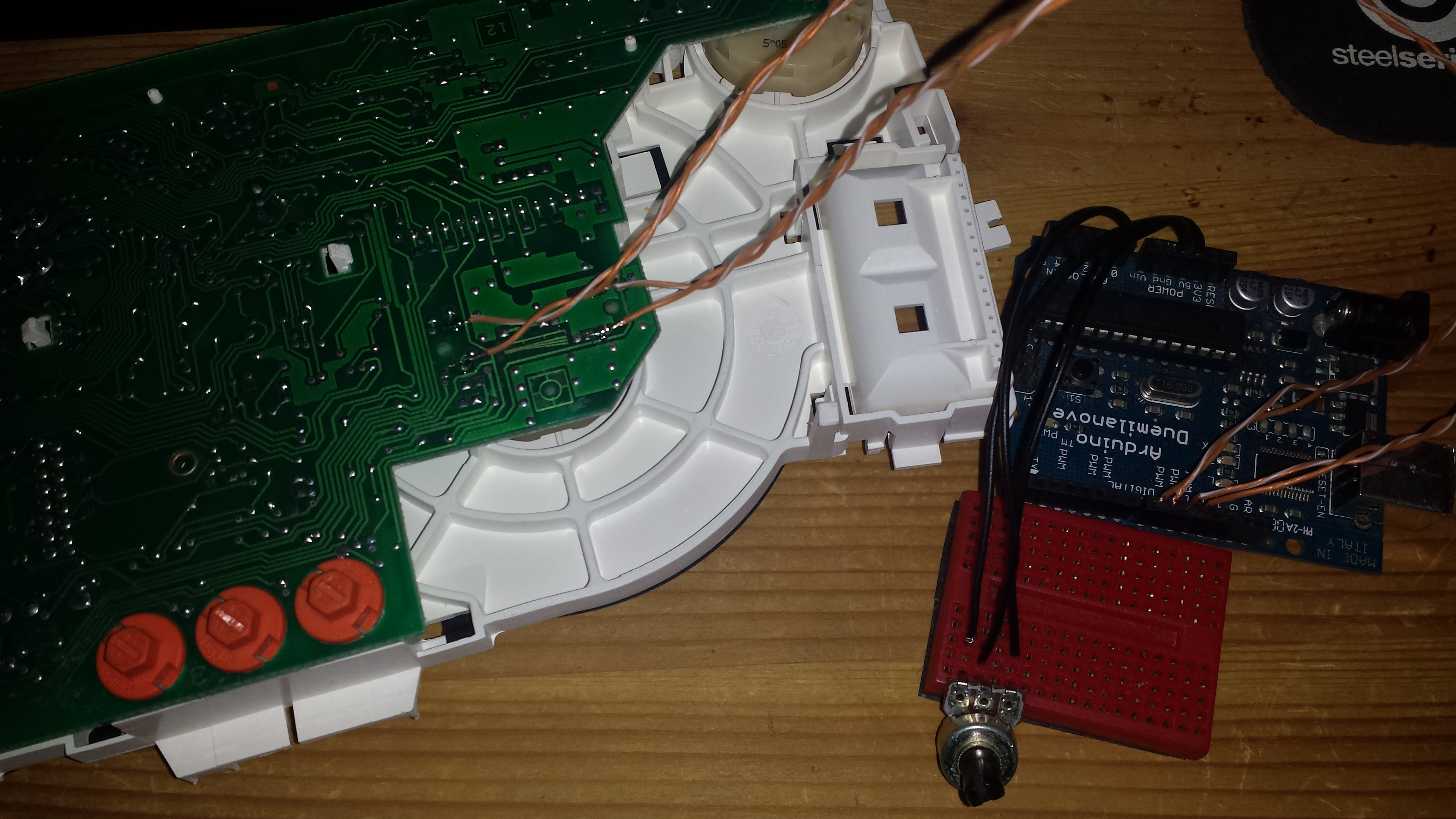

Blir nok et par bildet etterhvert i det minste. Har ordnet meg et instrumentpanel fra en bil, så sitter i grunn å venter på at det skal komme. Får se hvordan jeg velger å styre det. Såvidt jeg kan se så er det 3 måter å gjøre det på.
1. Om instrumentet er laget for CAN BUS kan man bruke en Arduino med et CAN BUS shield.
2. Viserne er i grunn bare steppermotorer, så man bare jobbe rundt kretsen som er der og bare styre steppermotorene.
3. Bytte ut all elektronikken og bruke servoer for viserne istedenfor. Dette blir det enkleste, men gir også dårligst resultat.

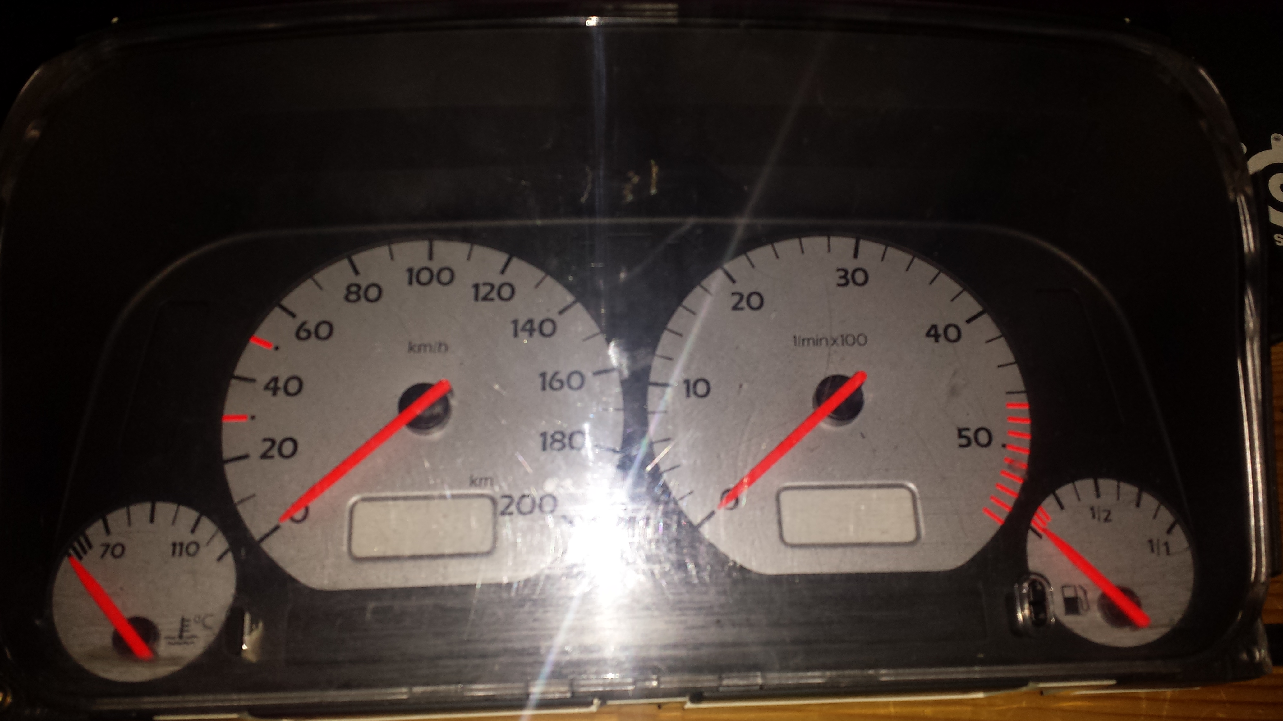

Da var instrumentet i hus. Er et GTI instrument fra en Golf Mk3
Har undersøkt litt med pinout, og det ser ikke ut som det er CAN BUS så da er den løsningen krysset ut.
Fant derimot 2 x 2kanals stepper motor drivere som jeg mest sansynlig kan koble opp til Arduinoen uten problemer. Men i første omgang skal jeg se om det er mulighet for å bruke den originale elektronikken slik at jeg slipper å kalibrere noe som helst.
Har til nå klart å få koblet opp strøm og viserne nullstiller seg automatisk. Har også fått indikatorene for blinkelys til å fungere.
Edit: Koblet en av steppermotorene opp mot en Arduino og kjørte en liten test sketch med et potmeter og det funker supert.
Endret av Mr. A
