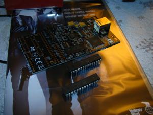

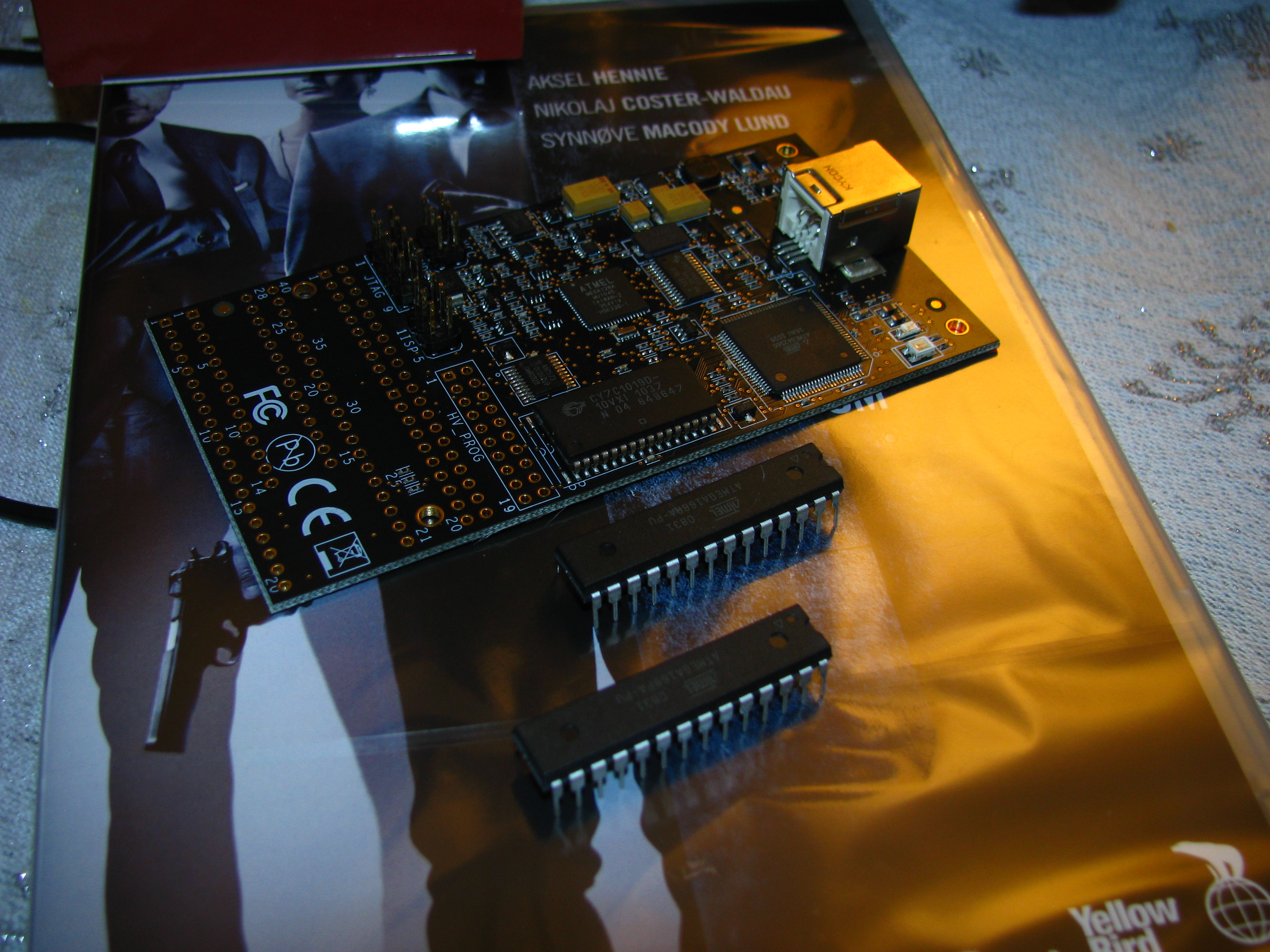

Detta har ikke så mye med arduinoen å jør, men vil bare del ka eg fekk i julegave = D fekk en AVR dragon, åså lå det to andre IC i pakken, har ikke sett på dem enda, men regn me det e to microcontrollera ;) ka e forsjelln på denna og arduinoen egentlig? bare kodene som er forsjellig? og programme man skriver koder med?
den store der, han kalte det en debugger? eller nå sånt?
Så ut til at de to kretsene er Atmega168, og hvis du alt har en Arduino allerede (muligens med en Atmega328), så han du nå bytte ut ICen i den med disse (men disse har mindre RAM og Flash). Vær forsiktig så du ikke bøyer pinnene for mye når du tar ut ICen. Om du ikke har en IC utdrager, bruke et lite skrujern og dytt det inn mellom ICen og sokkelen på kortsiden... forsiktig...
Du kan for eksempel bruke arduinoen i prototyping, og når du er ferdig tar du ut ICen og bygger opp kretsen på at eget kretskort og bruker ICene der.
AVR Dragon er en debygger, det betyr at ut kan kjøre en og en instruksjon i programmet du skriver, og se hva som skjer i mikrokontrolleren, men du kan også bruke den som en vanlig programmerer, og hvis du vil bruke mega168'ene i Arduinoen, må du bruke AVR Dragon for å legge inn arduino bootloaderen i de ved å koble til 6 pin headeren på Arduinoen (hvis de ikke alt har Arduino sin bootloader).
Debugging kan gjøres på forskjellige måter, men jeg foretrekker å bruke AVR Studio. For å kunne bruke AVR dragon for debugging på Arduino må du modifisere den litt: http://husks.wordpress.com/2010/02/21/modify-an-arduino-for-debugwire/
