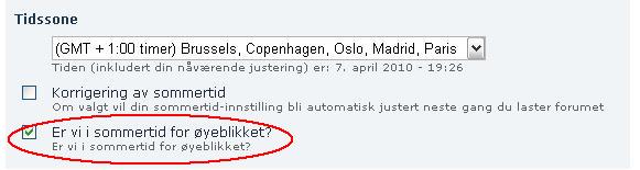

2: Brukeren på diskusjon.no endrer til sommertid ved å hake av for dette i innstillinger

Gå til kontrollpanelet og hak av her :)
Det er ikke det som er problemstillingen. Jeg kjenner da godt til at en kan hake av der. Og når en gjør det, så vises alle innlegg etter sommertid. Dermed får det innlegget jeg poster her og nå korrekt klokkeslett. Men hva tror du skjer med dette innlegget du sitter og leser nå, når oktober kommer og vi stiller tilbake til normaltid? (tar bort haken for "Er det sommertid?"). Da vises dette innlegget som du leser nå 1 time feil. Alle innlegg som er postet innenfor sommertid vil vises med feil klokkeslett i historisk perspektiv dersom det er normaltid når leseren leser dem.
