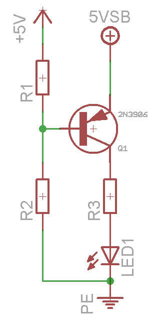

Bygger litt videre på Zalos design:
kan supplere med enda litt flere opplysninger..
R1 er overflødig...
Antar at du bruker en diode som drar ca. 30mA.
Om du bruker 2n3906 er forsterkningen på ~200 ved 30mA. Da bør R2 være på 10kohm. Det blir ca 0,3V over emitter-kollektor. R3 bør da være på:
chart?cht=tx&chl= \frac{3,8\text{V}}{30\text{mA}} = 127 \text{\Omega}
Du bør da gå opp til nærmeste motstandsverdi som du har tilgjengelig f.eks 150 ohm.
Endret av Zalo Ultra

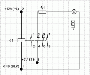

Som opticus originalt foreslo så kan han også bruke et relè.

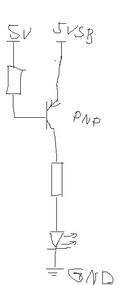

+5V standby er kun garantert til å levere 10mA (HK skal ikke trekke mer enn 10mA). En LED trekker typisk 20mA. Likevel anbefales det fra produsentene at +5V standby bør levere minst 720mA for å støtte WOL. Så du får neppe problemer med det.
Beklager stygg tegning. Hadde ikke symbol for LED så brukte en lampe. Men du skjønner poenget...
Endret av Patz
makan til mye greier for en så enkel jobb! det du trenger er et normalt lukket (NC) relè.
Over-engineering? Neida, en transistor ville hatt mindre strømtrekk(rele-et bruker nok mer enn basestrømmen) og mer driftsikker(ingen bevegelige deler). Men helt klart, hvis man ikke har satt seg inn i hvordan det virker så ser jeg at ett rele er lettere å rive hodet rundt. Det er forresten akkurat det Patz skisserte opp, så vi var vel på riktig kapittel iallefall :p
