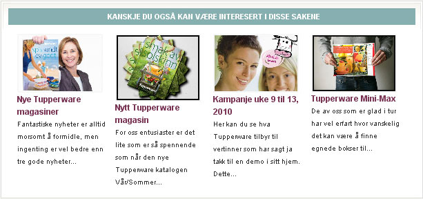

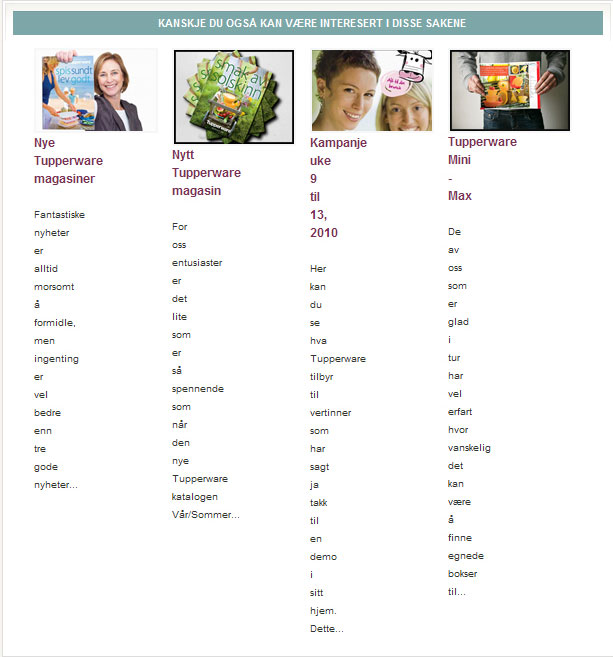

Har et litt snedig problem med en nettside jeg har satt opp.
Den ser helt riktig ut i alle browsere inkludert IE6 g IE7, men har en kjedelig bøgg i IE8.
Litt usikker på hva jeg kan gjøre for at den kan vises riktig i IE8 og håper noen kan hjelpe.
Se vedlagte bilder:
Firefox, Crome, IE6, IE7 osv.
Internet Explorer 8 bøgg

Det jeg umiddelbart ser, er at det ikke er en eneste grunn til å benytte table for å få til ønsket layout. Isteden for en tabell bør du legge inn fire enkeltstående dividere med (omtrentlig) 25% bredde som i tillegg benytter float: left. På denne måten lager du god markup, som du sannsynligvis ikke vil oppleve å få noen problemer med. :new_woot:
Endret av bardoien
Lenke til kommentar
Jeg finner uansett ikke hvor på nettstedet det er, jeg ... disse fire kolonnene.
Støtter for øvrig bardoiens forslag. Bedre kode :)
Under alle nyheter og artikler.
Jeg har brukt metoden som dere tipset om, så nå fungerer det i alle nettlesere inkludert IE8..
TUUUUUSEN TAKK :)
