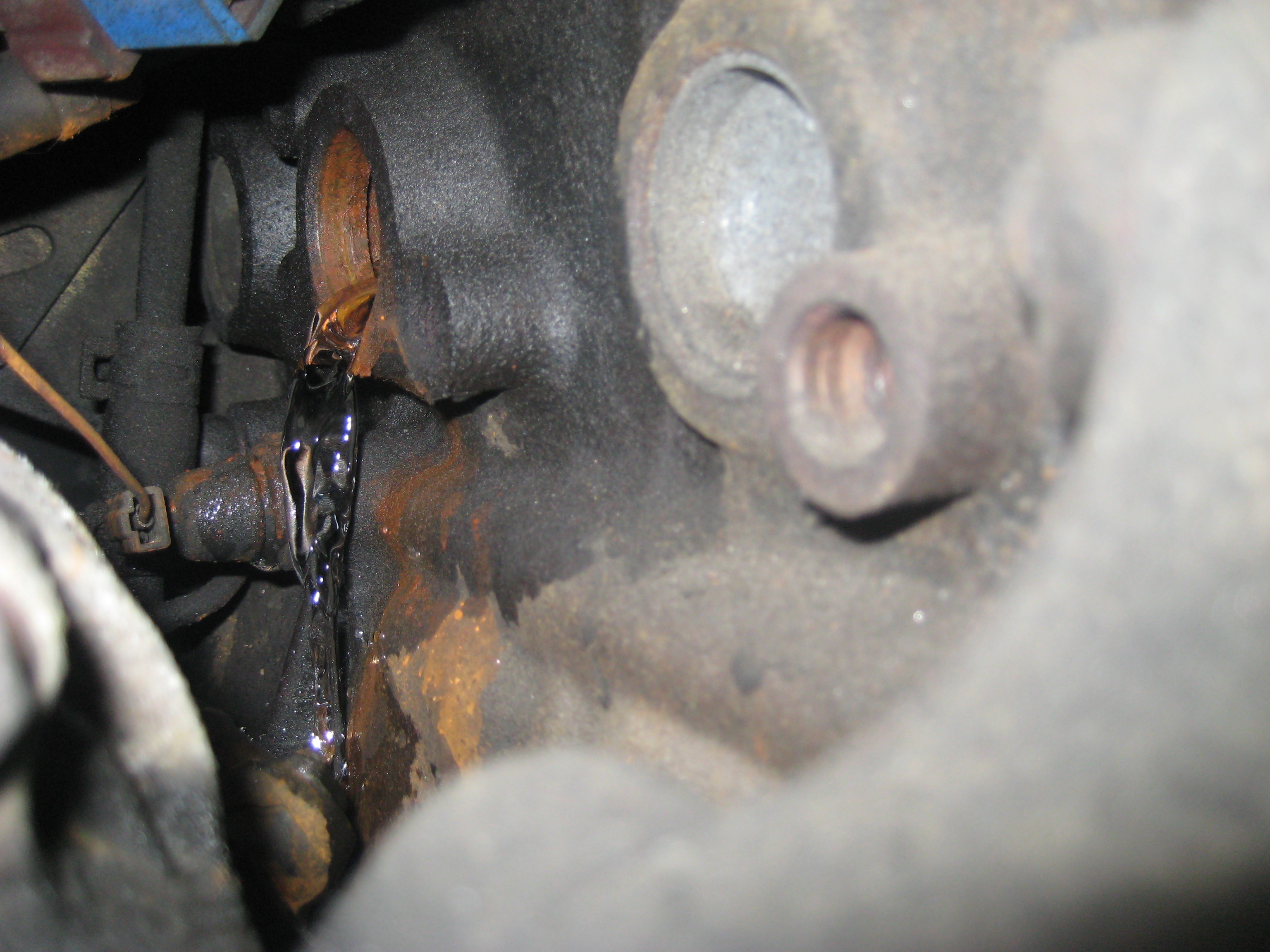

axelh Skrevet 20. mars 2010 Del Skrevet 20. mars 2010 (endret) Min far har en gammel Kia Besta kassebil fra 1997. Jeg byttet radiator, vifte osv. før vinteren da dette røk. Men noen måneder etter så skulle han starte i kulden. Da ble bilen varm og det viste seg at vannet renner rett gjennom. Det hadde ikke noe å gjøre med det jeg fikset, men var lenger bak på blokken. Har sett på lekkasjen i dag og her stopper mine kunnskaper egentlig. Hvordan kan man fikse dette her? Må hele motoren ut? Ser at det er en del rust så tenker at dette er ganske fortapt egentlig:P Kan skaden ha oppstått på grunn av kulde? Eller har det kanskje noe å gjøre med rusten? Endret 20. mars 2010 av axelh Lenke til kommentar
Postkassestativ Skrevet 20. mars 2010 Del Skrevet 20. mars 2010 Kjøp en ny frostplugg å tette hullet med, pluggen har blitt presset ut pga. at det har vært is i motoren. Lenke til kommentar
axelh Skrevet 20. mars 2010 Forfatter Del Skrevet 20. mars 2010 Kjøp en ny frostplugg å tette hullet med, pluggen har blitt presset ut pga. at det har vært is i motoren. Så enkelt altså, takk for svar! Er de pluggene laget for å bli presset ut hvis det er frost? Lenke til kommentar
Postkassestativ Skrevet 20. mars 2010 Del Skrevet 20. mars 2010 Jepp, bedre enn at blokka sprekker Lenke til kommentar
agvg Skrevet 20. mars 2010 Del Skrevet 20. mars 2010 Nåja, de er laget for og få ut støpesanden og er ingen sikkerhet mot frost. Lenke til kommentar
axelh Skrevet 20. mars 2010 Forfatter Del Skrevet 20. mars 2010 Skjønner, takk for svar! Lenke til kommentar
Rebel-Rider Skrevet 21. mars 2010 Del Skrevet 21. mars 2010 Karnsje du også skulle fikse årsaken til at kjølevannet har frosset? der ser jo ikke ut til å være en eneste dråpe *frostveske* i kjølevannet som renner ut på bildene!. Fyllte du bare på rent kranvann etter du hadde byttet radiatoren?, standard 50/50 blanding med frostveske og vann skal holde ned til -36... Lenke til kommentar
axelh Skrevet 21. mars 2010 Forfatter Del Skrevet 21. mars 2010 Karnsje du også skulle fikse årsaken til at kjølevannet har frosset? der ser jo ikke ut til å være en eneste dråpe *frostveske* i kjølevannet som renner ut på bildene!. Fyllte du bare på rent kranvann etter du hadde byttet radiatoren?, standard 50/50 blanding med frostveske og vann skal holde ned til -36... Fylte selvfølgelig på 50/50 etter bytte, men en av de gamle slangene som ble brukt om igjen gikk hull på og det rant en del ut av den grunn. Etter det ble det bare fylt på vann så var nok for mye vann i;) Men det du ser på bildet er en vannslange som spyler gjennom for å finne lekkasjen;) Er ikke noe som helst i systemet nå Lenke til kommentar
