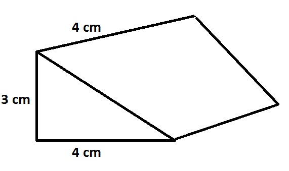

DaddyYankee Skrevet 2. mars 2010 Del Skrevet 2. mars 2010 Hei, hvordan regner man ut overflaten til et lignende prisme? Lenke til kommentar https://www.diskusjon.no/topic/1209180-overflaten-av-prismet/
Torbjørn T. Skrevet 2. mars 2010 Del Skrevet 2. mars 2010 Du deler det opp. Overflata består av rektangel og trekantar. Rekn ut arealet av kvar side, og legg dei saman, so får du totalarealet. Lenke til kommentar https://www.diskusjon.no/topic/1209180-overflaten-av-prismet/#findComment-15307216
DaddyYankee Skrevet 2. mars 2010 Forfatter Del Skrevet 2. mars 2010 funker ikke! Altså fasit sier at svar er 60. Formelen til vanlig prisme er: 2xLxB + 2xHxB + 2xLxH Jeg prøvde disse, del på 2.. og mange andre metoder, uten å lykkes. Håper virkelig på hjelp her. Lenke til kommentar https://www.diskusjon.no/topic/1209180-overflaten-av-prismet/#findComment-15307265
Torbjørn T. Skrevet 2. mars 2010 Del Skrevet 2. mars 2010 Du gjer tydelegvis noko feil. Men ikkje tenk på formelen, som forøvrig ikkje gjeld for prismer med den formen heller, berre ta for deg ei og ei side. Rekn ut arealet av kvar side, og summer alle delareala. Prismet består av to trekantar som er like store, og tre rektangel av ulik storleik. Ser du ut frå figuren din (og litt Pytagoras) kva måla til desse ulike sidene er? Lenke til kommentar https://www.diskusjon.no/topic/1209180-overflaten-av-prismet/#findComment-15307313
DaddyYankee Skrevet 2. mars 2010 Forfatter Del Skrevet 2. mars 2010 (endret) k, jeg prøvde igjen, men fikk 64 cm2 2x3x4 + 3x4 + 5x4 + 4x4 = 24cm2 + 12cm2 + 12cm2 + 16cm2 = 64cm2 Hvor jeg fikk 5 fra? Jo, jeg brukte pytagoras, og fant den ene siden. Endret 2. mars 2010 av Fight4Lov3 Lenke til kommentar https://www.diskusjon.no/topic/1209180-overflaten-av-prismet/#findComment-15307384
Torbjørn T. Skrevet 2. mars 2010 Del Skrevet 2. mars 2010 Du har gjort to feil: For det fyrste er arealet av ein trekant gitt ved grunnlinje ganger høgd delt på 2. Arealet av ein av dei trekanta sidene er då 4x3/2=6, og arealet av begge er 6x2=12. For det andre er 5x4=20. Du får då (4x3/2)x2 + 4x3 + 4x4 + 4x5 = 12 + 12 + 16 + 20 = 60. Lenke til kommentar https://www.diskusjon.no/topic/1209180-overflaten-av-prismet/#findComment-15307417
DaddyYankee Skrevet 2. mars 2010 Forfatter Del Skrevet 2. mars 2010 Aha, I get it now! Tusen hjertelig takk!! Fikk det til, så takk igjen!! Lenke til kommentar https://www.diskusjon.no/topic/1209180-overflaten-av-prismet/#findComment-15307791
