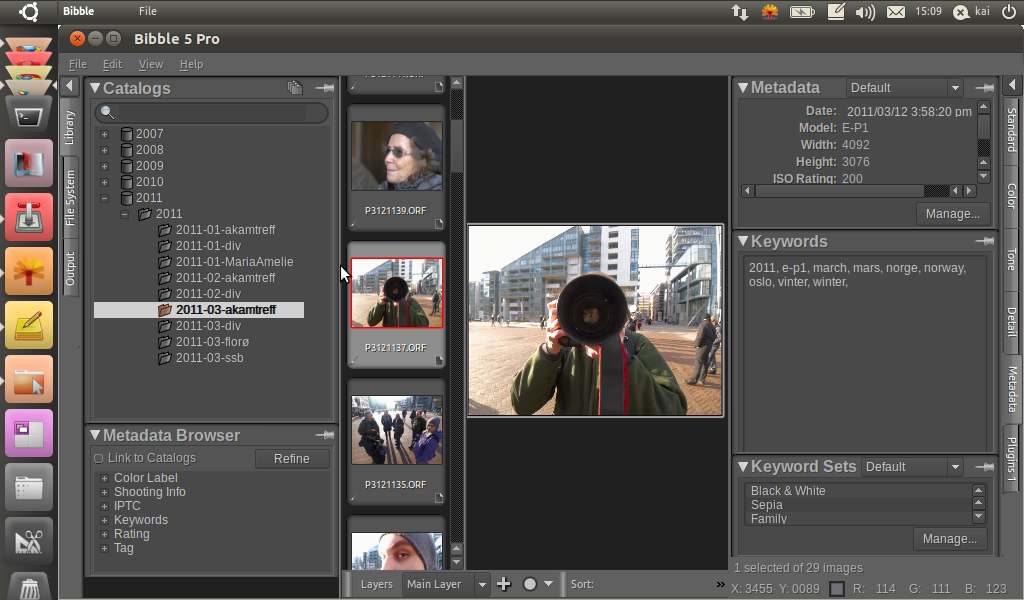

Når jeg fyrer opp Bibble på minipc'n ser det omtrent sånn ut:
Ikke så veldig praktisk egentlig. Det første jeg gjør er å aktivere full-skjerm. Det er Alt+Enter

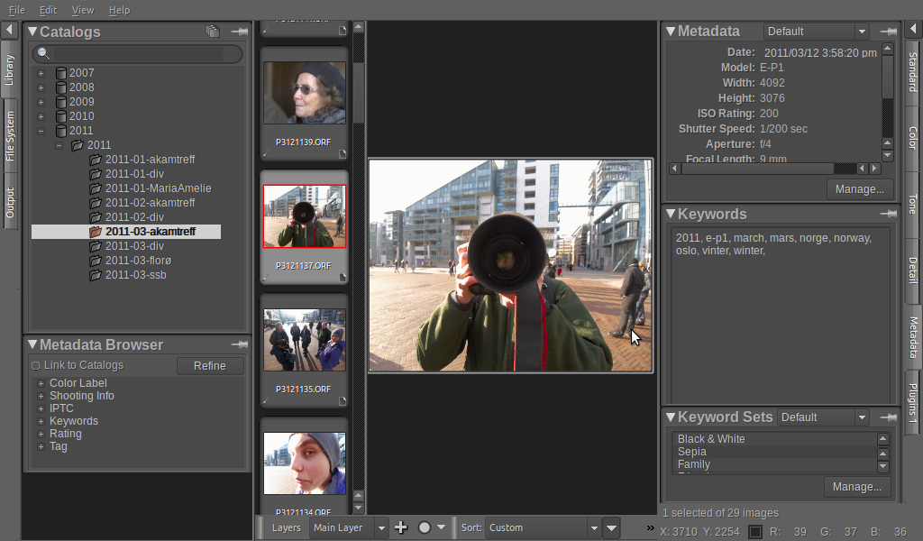

Når jeg har valgt hvilket bibliotek jeg skal jobbe med trenger jeg ikke se venstremenyen igjen før jeg skal jobbe med et annet, eller ha en resultatfil/utskrift. Jeg trykker L (for Left menu), trykk L igjen får å få den tilbake. Gjenta til det blir kjedelig :p

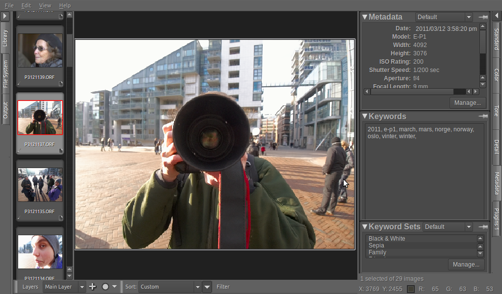

Jeg trykker F7 for å se thumbnails og valgt bilde:
Jeg har alltid thumbnails i én smal kolonne til venstre for bildet jeg ser på, og Bibble husker det fra gang til gang. Når jeg får lyst til å se høyremenyen igjen kan jeg slå den på (og av igjen) med et trykk på R (for Right menu)
Og nå er det blitt lett å studere bildet.

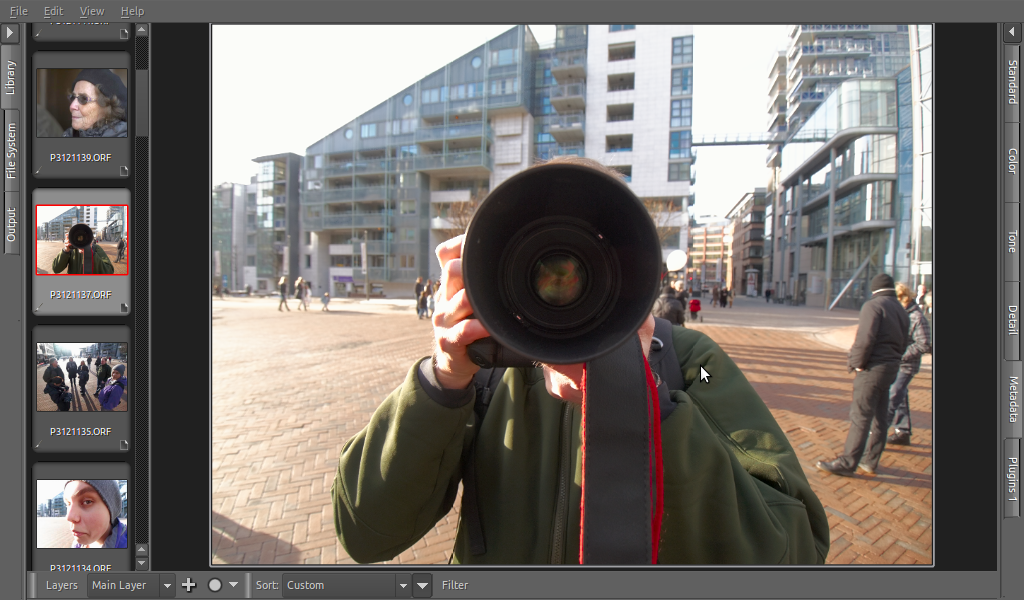

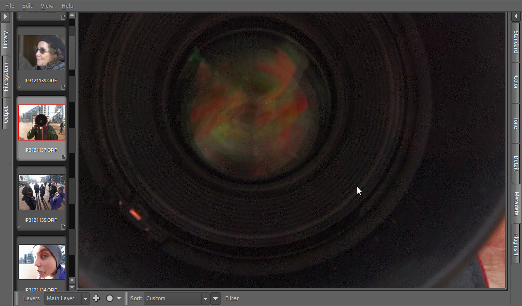

Vil jeg se bildet i 100% så klikker jeg Ctrl+Alt+0 (0 som i tallet null)
Og da kan jeg panorere rundt med mus/pekeplate. Når jeg vil se hele bildet igjen så er det Ctrl+0

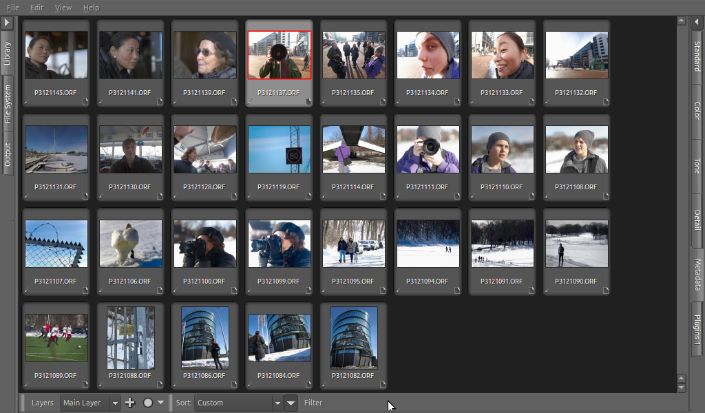

Skal jeg ha rask oversikt over alle bildene så trykker jeg F8 for kun å se thumbnails:
Velg bilde og trykk F7 for normal visning igjen.
