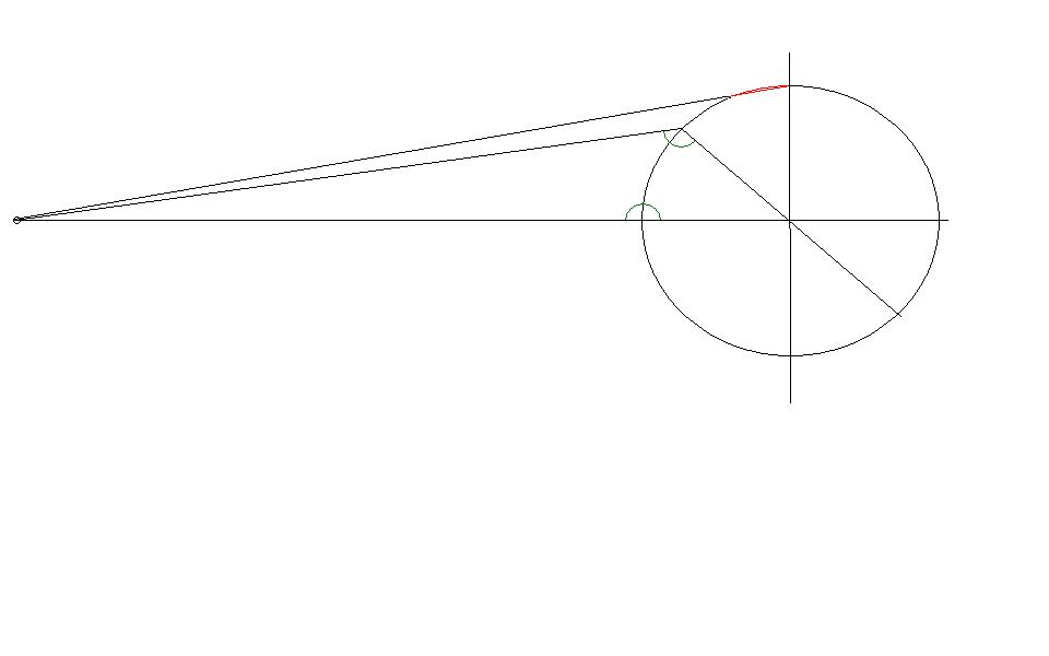

Inge Rognmo Skrevet 28. februar 2010 Del Skrevet 28. februar 2010 ...det kartet jeg har funnet sier f.eks. at satelitten Thor 5 er på 359E 1W, men jeg skjønner ikke helt hvordan man kan stille en antenne til både øst og vest samtidig. Akkurat dette er enkelt; det er 360 grader i en sirkel (med mindre man bruker et 400-graders-kompass...), og en satelitt som ligger 1 grad vest for nullmeridianen ligger da 359 grader øst for den samme meridianen, om du bare teller lengdegradene andre veien rundt jorda. 180W og 180E er med andre ord på samme sted, nøyaktig på motsatt side av jorda i forhold til Greenwich. En satelitt som ligger på samme lengdegrad som din egen posisjon blir naturligvis rett syd for deg. Hvordan man regner ut azimuth- og elevasjonsvinklene for andre posisjoner er jeg ikke særlig inne på, men det blir vel en mer eller mindre komplisert trigonometri med tanke på din avstand fra ekvator, satelittens høyde over ekvator, din avstand fra satelitten og jordas diameter. Den særdeles grove tegninga under illustrerer problemstillinga: rød markering viser at satelitten ligger under horisonten sett fra nordpolen, og de grønne sirklene viser elevasjonsvinklene i forhold til loddrett for to alternative plasser; en på ekvator, hvor satelitten er rett over hodet, og en på ca. 45 grader nord (tegnet på frihand etter øyemål). Dette forutsetter at satelitten er på samme lengdegrad som deg; samme regnestykke i tre dimensjoner blir betydelig mer komplisert, og ligger nok noe over mine mattekunnskaper. Lenke til kommentar
