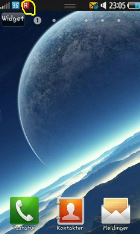

BLU3kp Skrevet 8. september 2010 Del Skrevet 8. september 2010 Kan noen fortelle meg hva denne "R" er? Jeg har hatt det ikonet oppe i venstre hjørnet siden jeg fikk telefonen. Og hva burde jeg ha på? E eller 3g? Og finnes det en måte å laste opp bilder fra mobilen til nettet på? Det går ikke å laste opp fra bildr.no eller dump.no fra mobilen som det gjør på pcen. Lenke til kommentar
NeoForever Skrevet 9. september 2010 Del Skrevet 9. september 2010 (endret) Kan noen fortelle meg hva denne "R" er? Jeg har hatt det ikonet oppe i venstre hjørnet siden jeg fikk telefonen. Og hva burde jeg ha på? E eller 3g? Og finnes det en måte å laste opp bilder fra mobilen til nettet på? Det går ikke å laste opp fra bildr.no eller dump.no fra mobilen som det gjør på pcen. R'n står for dataroaming - altså tillatt nedlasting av datapakker. Må brukes om en har Tele2 abb. Om en bruker vanlig gsm eller 3g-nett, avhenger jo av om man trenger å bruke mobilnettet til å laste ned - om en ikke har behov for det eller bare bruker wlan, så kan en med hell droppe 3g og i tillegg få endel lenger batteritid. :-) Ikke sjekka opp opplasting av bilder, så kan ikke svare på den - min Wave er sendt inn etter å ha blitt bricka. Grr.... Savner den allerede - glimrende tlf., men Kies er seriøst håpløst og bare å styre unna... Endret 9. september 2010 av NeoForever Lenke til kommentar
