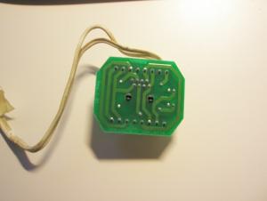

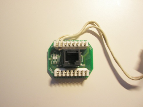

War Skrevet 3. februar 2010 Del Skrevet 3. februar 2010 Er det ikke bare til å prøve seg frem? Tipper det er 2 ledninger du trenger, ikke alle 4. Sånn ble det her: Lenke til kommentar https://www.diskusjon.no/topic/1199869-koble-telefonkabelen-til-rj45-datakontakt/#findComment-15149703
thomaslov Skrevet 3. februar 2010 Del Skrevet 3. februar 2010 (endret) Inngående kabel: Bredbåndet ditt er mest sannsynlig levert på par 1. Altså Blå og rød. Skjøt de to med 2 ledere du finner igjen i andre enden. F.eks blå/svart. Om det er vanskelig å finne igjen hvilke par som hører sammen. Tar du f.eks blå/orange. I kontakten: Koble valgt par (som er skjøtet med blå/rød, altså par 1 i inntakskabelen) med LSA tang (eller et lite flattjern) på pinne 4 og 5 i kontakten. Angående pinne 4 og 5: Det varierer fra kontakt til kontakt hvor dette er. I en kontakt med nummereringen 1,2,3,4,5,6,7,8 fra venstre. Kobler du på paret du valgte på 1 og 2. Det sammme gjelder om det ikke er nummerering. Spiller ingen rolle om hvilken leder du kobler hvor på de 2. Er nummereringen slik 1,2,3,4,5,6,7,8. Kobler du lederne på 4,5. Endret 3. februar 2010 av betuel Lenke til kommentar https://www.diskusjon.no/topic/1199869-koble-telefonkabelen-til-rj45-datakontakt/#findComment-15150719
