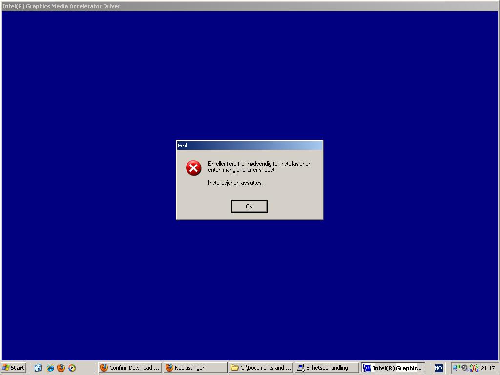

Titanica Skrevet 30. januar 2010 Del Skrevet 30. januar 2010 Hei, jeg har en HP Compaq Presario M2000, som ble kjøpt for noen år tilbake. Etter å ha reinstallert windows XP Home på norsk (den ble kjøpt med XP Home Engelsk) har jeg problemer med å installere driverne til skjermkortet. Jeg har testet både Intel sine drivere og HP sine, og jeg får denne feilmeldingen. Noen som vet hva det skyldes, evt. hvordan jeg kan fikse det? Lenke til kommentar https://www.diskusjon.no/topic/1198681-l%C3%B8stproblemer-med-%C3%A5-installere-drivere-til-skjermkort/
zhanzet Skrevet 30. januar 2010 Del Skrevet 30. januar 2010 høres ut som installasjonsscriptet ikke finner en av drivefilene, du kan prøve å innstallere driveren fra enhetsbehandlingen og søke etter driveren i mappen eller cd'n og se om den finner den der Lenke til kommentar https://www.diskusjon.no/topic/1198681-l%C3%B8stproblemer-med-%C3%A5-installere-drivere-til-skjermkort/#findComment-15125506
Titanica Skrevet 30. januar 2010 Forfatter Del Skrevet 30. januar 2010 Fikk en litt annen feil da: "Finner ikke informasjon om maskinvaren i den angitte banen" Er kun 2 inf-filer i rota der jeg pakket ut filene fra exe-fila. De heter: autorun.inf og ialmnt5.inf Valgte da ialmnt5.inf og fikk den andre feilmeldingen. Det er to andre mapper på samme sted som heter: "Lang" og "Win2000" og samme "ialmnt5.inf" ligger i Win2000-mappa, som i rotmappa. Noen andre forslag? Lenke til kommentar https://www.diskusjon.no/topic/1198681-l%C3%B8stproblemer-med-%C3%A5-installere-drivere-til-skjermkort/#findComment-15125816
zhanzet Skrevet 30. januar 2010 Del Skrevet 30. januar 2010 lang er bare språkfiler så der finner du ikke stort, mange windows2000 drivere fungerer bra i xp, men prøv autorun først, og ialmnt5.inf i win2000 katalogen etterpå du er sikker på at det er riktig driver du har? Lenke til kommentar https://www.diskusjon.no/topic/1198681-l%C3%B8stproblemer-med-%C3%A5-installere-drivere-til-skjermkort/#findComment-15125964

Titanica Skrevet 5. februar 2010 Forfatter Del Skrevet 5. februar 2010 prøv denne istedenhttp://downloadcenter.intel.com/Detail_Des...22&lang=eng Har prøvd Intel-driveren også. Får samme feilen der. Nå har jeg fått det til! Lastet ned denne: 9-11_legacy_xp32-64_dd_ccc.exe Den fungerte. Lenke til kommentar https://www.diskusjon.no/topic/1198681-l%C3%B8stproblemer-med-%C3%A5-installere-drivere-til-skjermkort/#findComment-15166369
