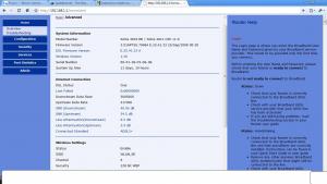

shorty6boy1 Skrevet 26. januar 2010 Del Skrevet 26. januar 2010 Hei! Jeg har de siste månedene bodd i Spania, og har store problemer med nettet i leiligheten. Jeg bor med 2 andre (vel verdt å merke..), men dette problemet oppstår selv om jeg manuelt skrur av pc'ne dems når de ikke er hjemme(for å sikre at ikke det er noen dl's på gang..) Tingen er, for det første, at nettet hopper ut latterlig ofte...gamer jeg blir jeg dc'et og er jeg på skype, samme problemet...Samme med alt egentlig, "siden kan ikke vises" etc. Så, 20sec senere så er nettet oppe igjen. Har i det siste også gjort noen speedtester, og har vært helt nede i 0.55mb/s..?!? Normal ping på speedtest er mellom 102 og 390, men når jeg gamer har jeg sett under 300 ping ÈN gang. Jeg sitter +- 10m fra routeren i luft linje. Routeren er av typen, "Telefónica, Inalámbrico Xavi 7968".. Jeg har svært lite peiling på det greiene her, så hvis noen med kunnskap kunne hjelpe meg hadde det vært fantastisk:) Har gått fra pro gamer til en scrub de siste 2 månedene, haha krise!! Nei men seriøst...Dette er lite gøy:( Har forresten prøvd å logge inn å routeren, bare for å stenge de andre ute etc. da jeg er sikker på at han ene sitter å laster ned filmer om natten, og dette er mot avtalen vi har laget... men får ikke til dette heller? hverken ip filtering eller MAC utestenging..kommer bare opp "Enter a valid MAC adress"..? Og på ip filtering så skjer det enkelt å greit ingenting. For å finne MAC adressen gikk jeg manuelt inn i cmd og typet /getmac...er dette feil måte kanskje? Uansett, lang post, beklager! Håper på svar, tusen takk! Mvh. (Har vedlagt et bilde fra routern adressen, med generell info..(tror jeg?) vet ikke, men tenkte det kanskje kunne hjelpe...modell/firmware nr etc..) Lenke til kommentar
