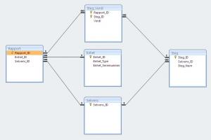

Jeg skal lage en spørring som henter ut resultater fra tester som blir gjort på ett produkt. Testresultatene ligger lagret i en database som er omtrent sånn ut (forenklet modell laget i Access):
- Hver Sekvens er en samling av alle stegene i en test
- Hvert steg er en deltest som inngår i en test
- En rapport inneholder resultatene fra kjøringen av en sekvens
- Hver enhet (produkt) kan testes mange ganger, men en rapport kan bare inneholde testresultater fra en enhet
- Steg_Verdi inneholder resultatet fra ett steg i en rapport

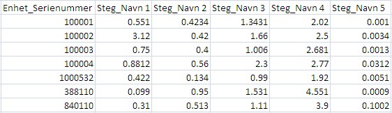

Jeg vil få ut dataene i en spørring som inneholder alle stegverdiene i alle rapporter, gruppert på hver rapport. En linje/rad i spørringen skal da tilsvare hver rapport, og hver kolonne i spørringen skal inneholde ett steg i den aktuelle rapporten, slik at det blir seende omtrent sånn ut:
Enhet_Serienummer er listet opp av praktiske/lesbarhetsårsaker, en rapport kan uansett bare tilsvare en enhet med ett serienummer, så i praktiske sammenhenger kan man se på Enhet_Serienummer i eksempelet som Rapport_ID.

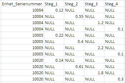

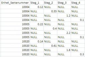

Som gir resultat lignende dette:
rader har nå blitt til kolonner, men hva må jeg gjøre for å få gruppert på Enhet_Serienummer?
PIVOT spørringen vil automatisk gruppere på alle kolonner som ikke er pivotert. Slik du har skrevet spørringen så vil den gruppere på følgende kolonner:
Sekvens.Sekvens_ID,
Steg.Steg_ID AS StegID,
Steg.Steg_Navn,
Steg_Verdi.Verdi AS StegVerdi
Feilen her er at du har med kolonner fra tabell Steg, men radene i denne tabellen er også en del av pivot-kolonnene, dermed får du resultatet du har postet. En annen ting er at spørringen du har postet ikke samsvarer med resultatet du har postet. Det er ikke lett å hjelpe deg når du gjør slikt.
