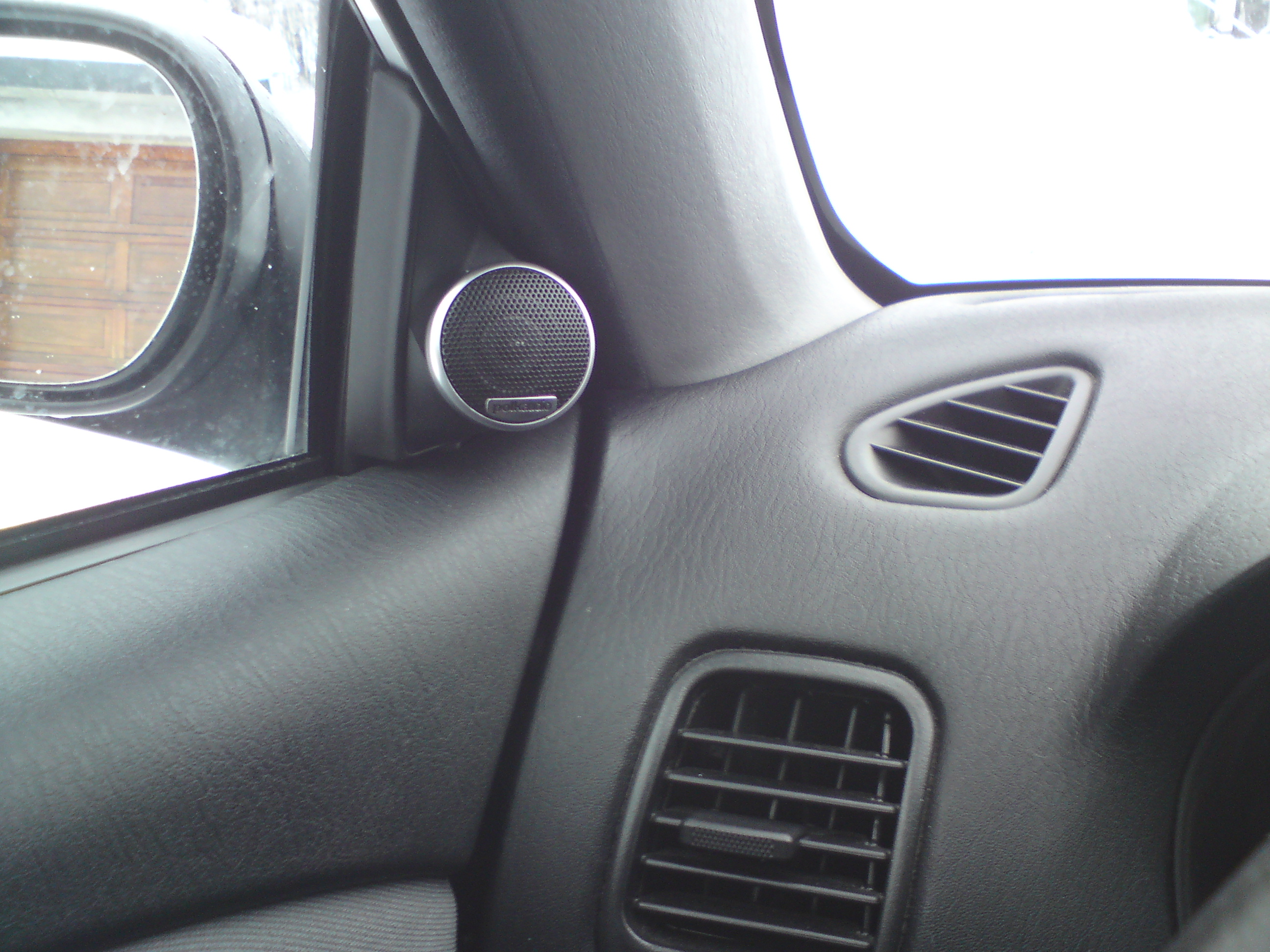

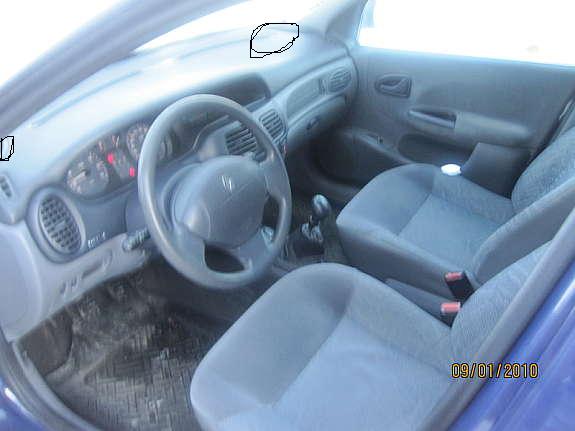

slso1603 Skrevet 19. januar 2010 Forfatter Del Skrevet 19. januar 2010 [Dette ser knall ut, tror nok det blir litt dyrere spiller ja. Takk for hjelp! Men et par spørsmål til, jeg holder på med lappen så hakke NOE peiling på bilstereo og plassering. Fattern har peil, men greit å kunne litt allikavel. Spiller...ja den vet jeg hvor skal osv. frontsett. hvor skal/lønner det seg å plassere dette. De små høytaleren på bildet skal opp foran på dashbordet (der sitter de gamle høytalleren hvertfall) de store setter jeg der de gamle store er? 2-kanaler frontsett.. jaaaa.. hvor i huleste skal den settes? Jeg må skifte de gamle høytalerne foran og skifte inn det nye, høytalerne bak er ikke med på produktene du anbefalte. sant? Høres ut som jeg er helt blank på dette området men det er jeg! Så takker for all hjelp, som sagt så kan faren min det her. Men vil vite litt av andre også. Lenke til kommentar https://www.diskusjon.no/topic/1194652-l%C3%B8sth%C3%B8ytalere-til-renault-megane-1997-modell-hjelp/#findComment-15055345
Carisma'03 Skrevet 19. januar 2010 Del Skrevet 19. januar 2010 (endret) [Dette ser knall ut, tror nok det blir litt dyrere spiller ja. Takk for hjelp! Men et par spørsmål til, jeg holder på med lappen så hakke NOE peiling på bilstereo og plassering. Fattern har peil, men greit å kunne litt allikavel. Spiller...ja den vet jeg hvor skal osv. frontsett. hvor skal/lønner det seg å plassere dette. De små høytaleren på bildet skal opp foran på dashbordet (der sitter de gamle høytalleren hvertfall) de store setter jeg der de gamle store er? 2-kanaler frontsett.. jaaaa.. hvor i huleste skal den settes? Jeg må skifte de gamle høytalerne foran og skifte inn det nye, høytalerne bak er ikke med på produktene du anbefalte. sant? Høres ut som jeg er helt blank på dette området men det er jeg! Så takker for all hjelp, som sagt så kan faren min det her. Men vil vite litt av andre også. Har ikke så mye peiling sjæl, det bare virker veldig sånn Men har holdt på med det siden i sommer, så litt kan jeg jo. Frontsett har jeg (forløpig) hatt det sånn: ...og det funker greit sånn altså 1 = 5.25 woofer, 2 = 1" diskant. Men hvis du vil mekke litt har jeg hørt at vinkling er bra. Standard: Diskant på innsiden av speilene vinklet mot fører: Forsterker ja. Det kan du f.eks. ha baki et sted. Det blir lange kabler da, men det går helt greit. Slik har jeg 4/3/2-kanaleren min, null stress: Den jeg bruker ligner veldig på den jeg linka til. Denne er en 4/3/2-kanaler, brokobla til 2x 100w RMS Brukes på frontsett. Liker å illustrere med bilder jeg ass. Edit: Høytalere baki burde du helt klart droppe! Spar heller opp til skikkelig sub og forsterker Endret 19. januar 2010 av Carisma'03 Lenke til kommentar https://www.diskusjon.no/topic/1194652-l%C3%B8sth%C3%B8ytalere-til-renault-megane-1997-modell-hjelp/#findComment-15055487

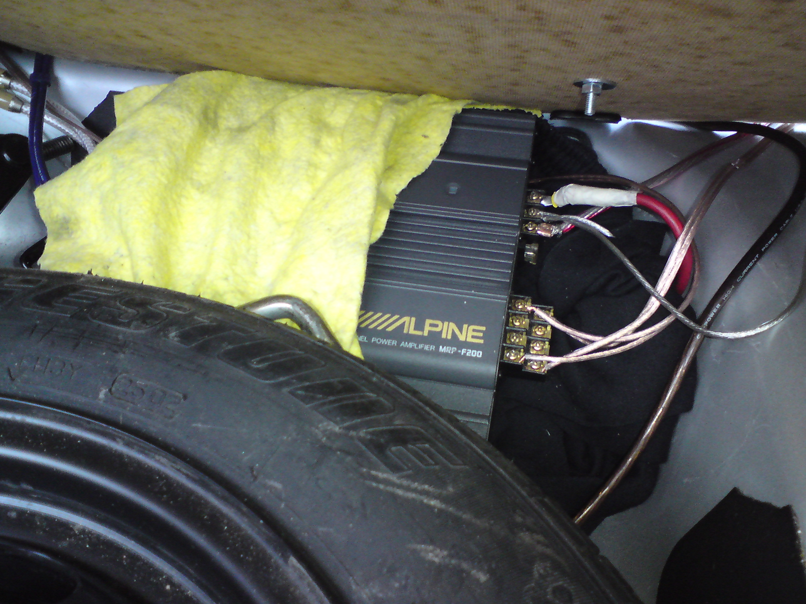

slso1603 Skrevet 19. januar 2010 Forfatter Del Skrevet 19. januar 2010 (endret) Lett med bilder! Så forsterkeren kan ligge å "slenge" litt. Den trenger ikke å sitte bom fast? Og det hakke noe å si å blande merker? eks. pioneer spiller, alpine høytalere og ja forskjellige merker. Endret 19. januar 2010 av slso1603 Lenke til kommentar https://www.diskusjon.no/topic/1194652-l%C3%B8sth%C3%B8ytalere-til-renault-megane-1997-modell-hjelp/#findComment-15055508
transmedia.no Skrevet 19. januar 2010 Del Skrevet 19. januar 2010 En hvilken som helst single-DIN spiller passer inn, men om du har originalradioen ennå må du ha en monteringsramme: Ellers er det 5,25" komponentsett som passer foran ja, med diskantene under grillene på dashbordet. Om det er en RT du har kjøpt, er det vel isteden 6,5" som passer i dørene tror jeg. 5,25" bak uansett. Lenke til kommentar https://www.diskusjon.no/topic/1194652-l%C3%B8sth%C3%B8ytalere-til-renault-megane-1997-modell-hjelp/#findComment-15055997

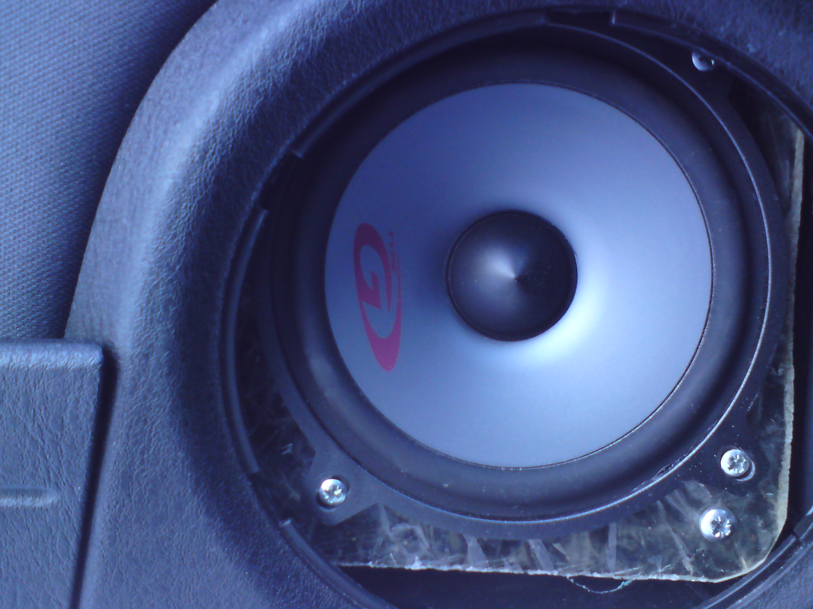

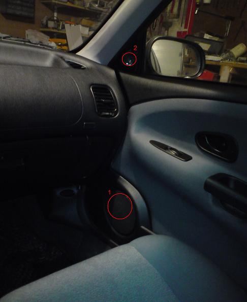

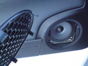

gxi Skrevet 19. januar 2010 Del Skrevet 19. januar 2010 (endret) Diskanthøyttalerene er små 1-tommere som er festet i original ramme. Tror det skal være mulig å plukke ut selve elementet fra ramma om jeg ikke husker veldig feil, ellers må du finne på noe feste der. Bare plukk av grillen over, så får du sett hvordan det ser ut under. Dørhøyttalerene skal være 13cm diameter om jeg ikke husker feil, men det er ikke ekstremt mye dybde i brønna i dørene, bare så du er klar over det. Merk at jeg hadde faceliftutgaven (2002mod), og alt jeg skriver er basert på hvordan det så ut der. Kan være at det er forskjell fra faceliftutgaven til den forrige, men det ser ikke sånn ut basert på hva klarer å se. Her er monteringsramme for spiller: http://bilstereo.no/m/shop/?produkt=6702&a...;id=&vn=736 / http://bilstereo.no/m/shop/?produkt=4834&a...;id=&vn=736 (fargen skiller dem) Dersom du bytter spiller vil du sikkert også beholde displayet + rattkontroller (om du har). Disse er for Pioneer-spillere, bare finn den som er korrekt i forhold til hva som står fra før i bilen: http://bilstereo.no/m/shop/?mid=m436&v...6&katid=387. Det finnes overgang for Kenwood også, men kun for rattkontroller, og ville nok valgt en Pioneer over en Kenwood. Dersom du kjøper en Pioneer og ønsker å bruke displayet/rattkontrolleren må du merke deg at spilleren du kjøper trenger inngang for rattkontroller og utgang for display (ikke alle har det). Endret 19. januar 2010 av gxi Lenke til kommentar https://www.diskusjon.no/topic/1194652-l%C3%B8sth%C3%B8ytalere-til-renault-megane-1997-modell-hjelp/#findComment-15057987
